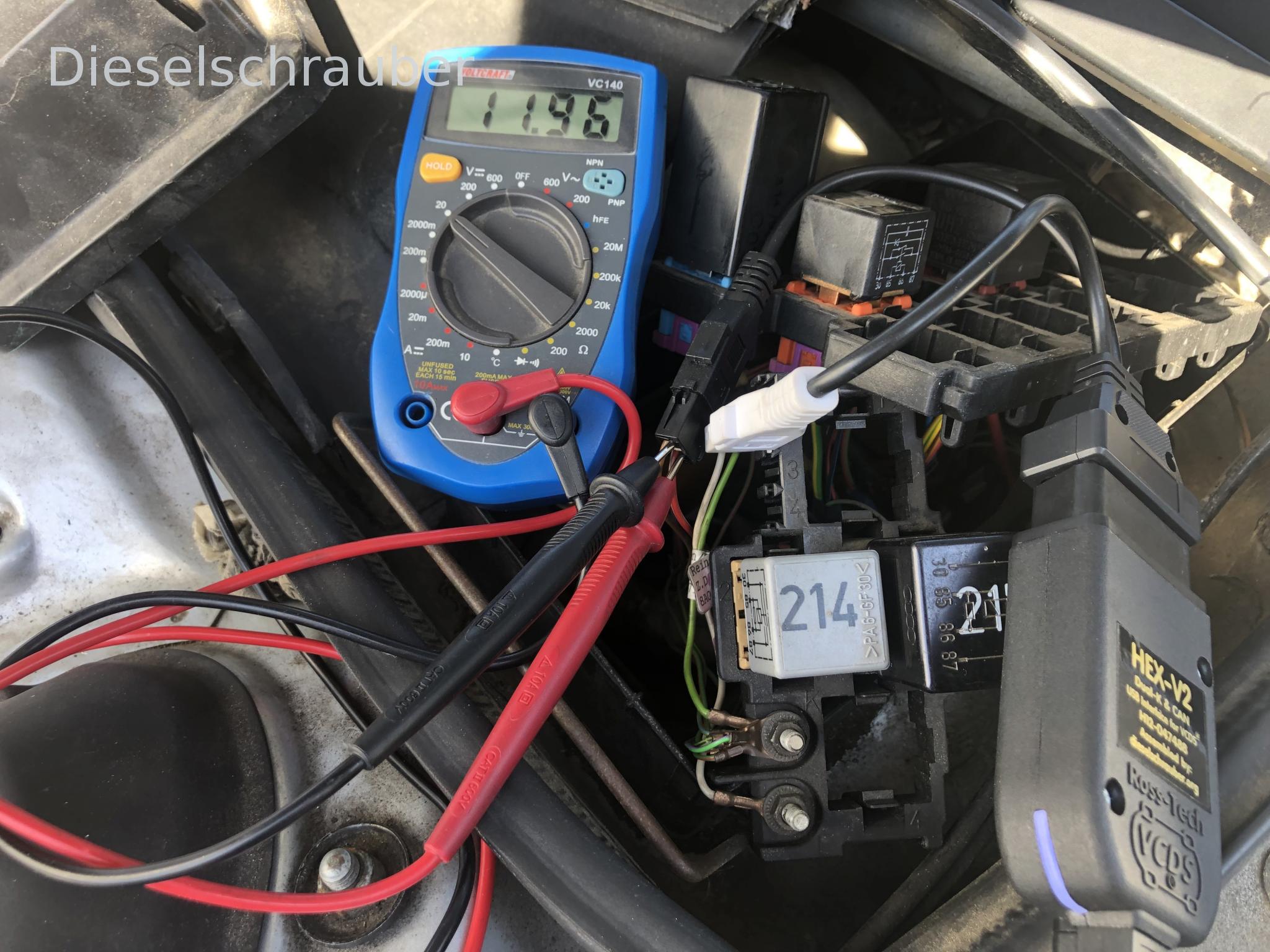

klahaui ha scritto: | Per favore, effettua una misurazione della tensione con un carico collegato (una lampada di prova).
Puoi anche effettuare la misurazione con l'interfaccia collegata e prelevare la tensione dal connettore 2x2 nella parte posteriore per misurarla.
Sia con la lampada di controllo che con il connettore diagnostico collegato, l'apparecchio di misurazione indica circa 12V.

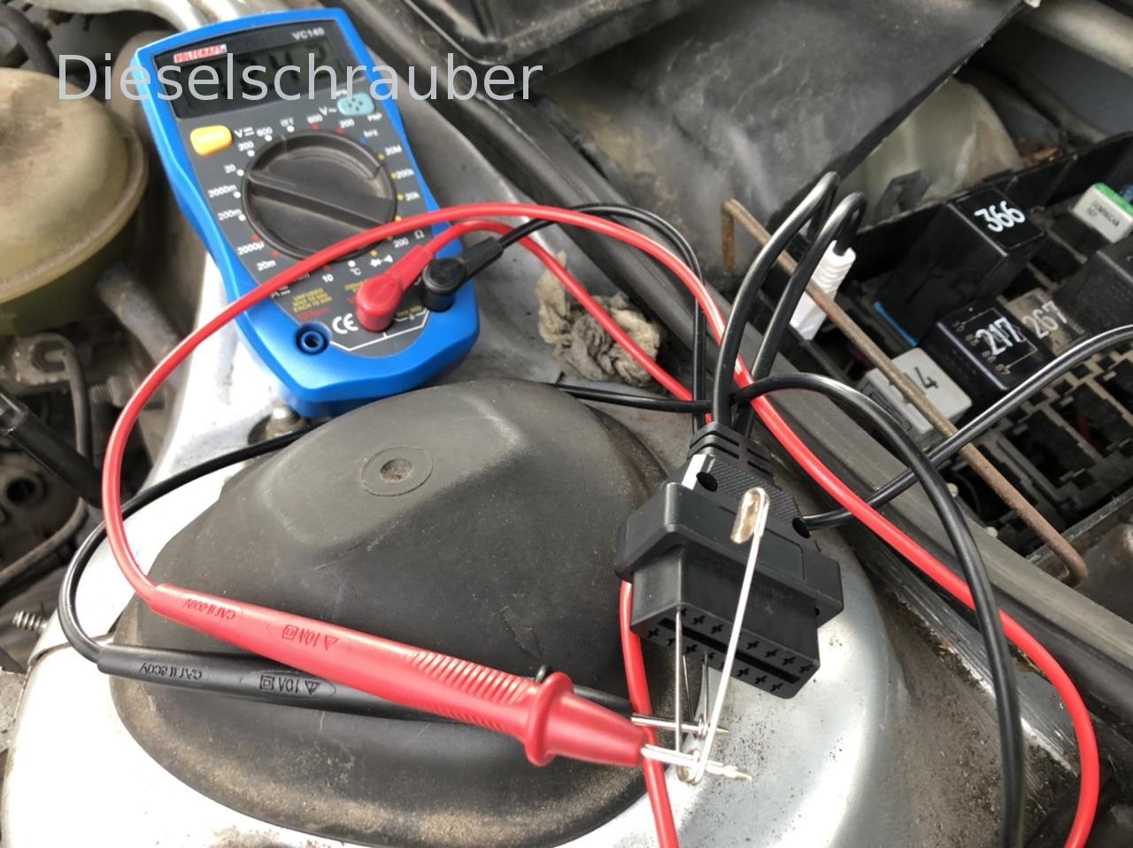

Cita |
Sulla linea K sono presenti anche 12V quando è inattiva. Si prega di non confondere i due connettori e, assolutamente, di non invertire la polarità.
Collega il tuo adattatore da 2x2 e misura sul connettore OBD2:
https://www.obd.wiki/obd-2-buchse
Tradotto il 13-07-2026, 17:10.

benschke
Iscritto il: 20/02/2021 Messaggi: 31 Karma: +9 / -0 Località: Braunschweig 2015 Volkswagen Golf Supporto Premium
13-06-2022, 9:14 Oggetto: Le centraline non rispondono, Audi A6 2.5 TDI (problema risolto) |
Cita |
Ho tenuto la batteria al carica batterie durante tutto il fine settimana. Il problema persiste.
Tuttavia, oggi ho voluto misurare nuovamente la tensione sulla linea K con il lampadario di controllo collegato, ma il lampadario non si è illuminato!
Tensione senza lampada di controllo (motore spento): 10,0 V. Quando ho collegato la lampada di controllo allo stesso punto, la tensione è scesa a 0,04 V.
La lampada di controllo sulla linea K non è accesa nemmeno oggi.

benschke
13-06-2022, 14:26 Oggetto: Le centraline non rispondono, Audi A6 2.5 TDI (problema risolto) |
Cita |
dieselschrauber ha scritto: |
Wichtig wäre, ob am OBD2 Stecker vom Adapter die +12V Betriebsspannung ankommen und auch die Masse Kontakt hat.{MARCATORE}
Con l'adattatore, sia il pin di massa che il polo positivo sono presenti, con rispettivamente 12V e 10V sulla linea K. (I 10V vanno bene o dovrebbero essere 12V?). |

benschke
13-06-2022, 20:14 Oggetto: Le centraline non rispondono, Audi A6 2.5 TDI (problema risolto) |
Cita |
dieselschrauber ha scritto: | | Ciò che sicuramente non va bene è la mancanza della tensione di alimentazione a 12V per il cavo diagnostico. Spero che l'accensione sia sempre attiva in questo caso. |
C'è un po' di confusione in corso.
Sono stati applicati 12V al cavo di diagnostica (come mostrato nello Screenshot sopra) e l'accensione era sempre attiva.
