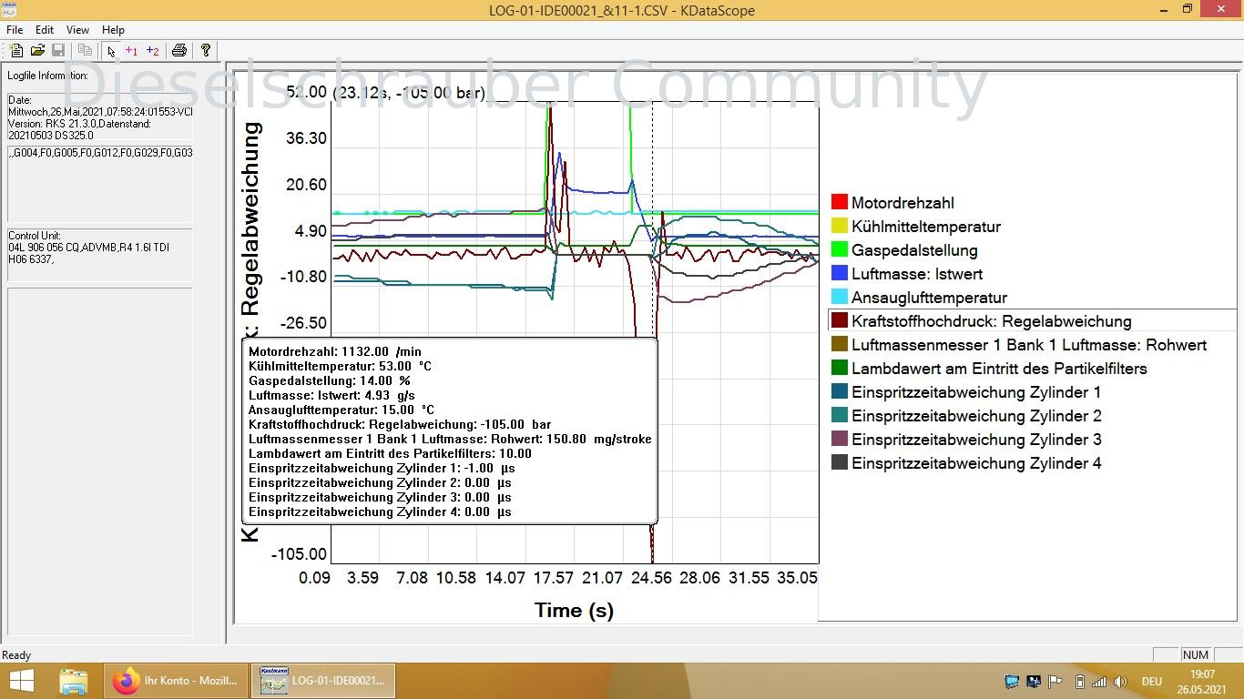

Beiträge: 18135
Beitrag26-05-2021, 18:12    Titel: Octavia 1.6 TDI CXXB ruckelt nagelt Aussetzer Zitieren
die Einspritzzeiten weichen zwar ab, im 2. Log sieht es für mich aber relativ normal aus.
Was mir ins Auge stach, war die Regelabweichung für den Kraftstoffdruck.
Prüfe doch mal Verkabelung und Stecker zum Kraftstoffdrucksensor und lege bei einem Log Augenmerk auf Sollwert und Istwert und ob das Ruckeln beim Einbrüchen beim Istwert auftritt.

Beitrag26-05-2021, 18:31    Titel: Octavia 1.6 TDI CXXB ruckelt nagelt Aussetzer Zitieren
Vielen Dank Rainer. Ich werde das morgen prüfen.
Im 2. Log lief er allerdings normal. Da war er schon wärmer.
