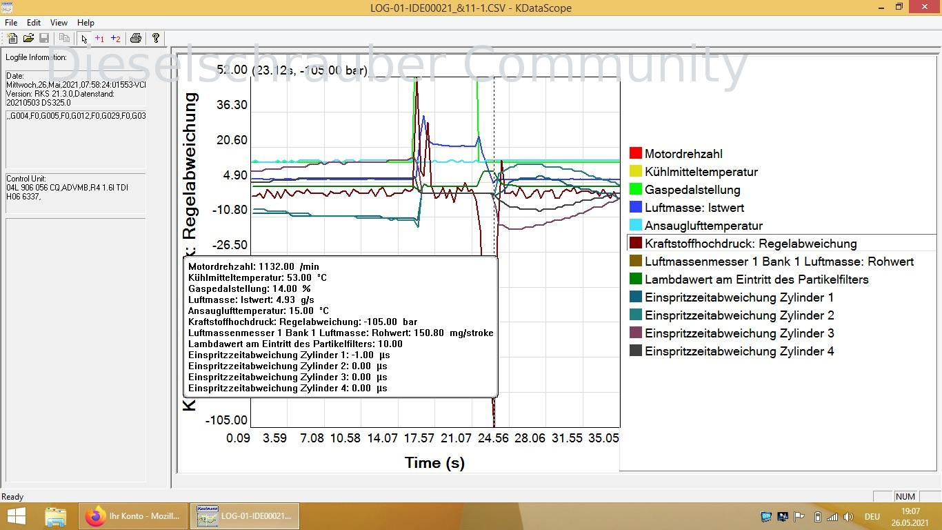

I tempi di iniezione possono variare, nel 2. Dal punto di vista del log, però, sembra tutto abbastanza normale.
Ciò che mi ha colpito è la deviazione dalla norma per la pressione del carburante.
Verifica anche il cablaggio e i connettori del sensore di pressione del carburante e, durante un test, presta attenzione al valore desiderato e al valore reale, e verifica se il tremolio che si verifica durante la diminuzione del valore reale si verifica.
Molte saluti, Rainer

ibiza85
Iscritto il: 12/08/2019 Messaggi: 10 Karma: +1 / -0
26-05-2021, 18:31 Oggetto: Octavia 1.6 TDI CXXB: vibrazioni, scatti, problemi di funzionamento |
Cita |
Grazie, Rainer. Lo verificherò domani.
Nel 2° log, però, ha funzionato normalmente. Era già più caldo.
