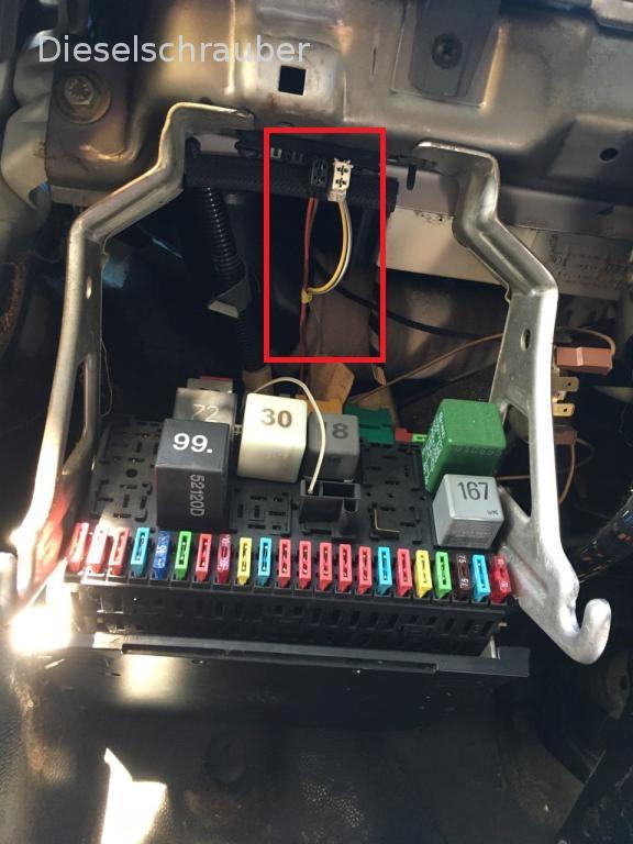

Zitat: | | hab zündschloss, zündanlasser, lesespule ersetzt. | Ist mit "Zündanlasser" der elektrische Teil des Zündschlosses, der Zündanlassschalter, gemeint?
Das auf dem Foto markierte ist die 2x2-Diagnoseschnittstelle.

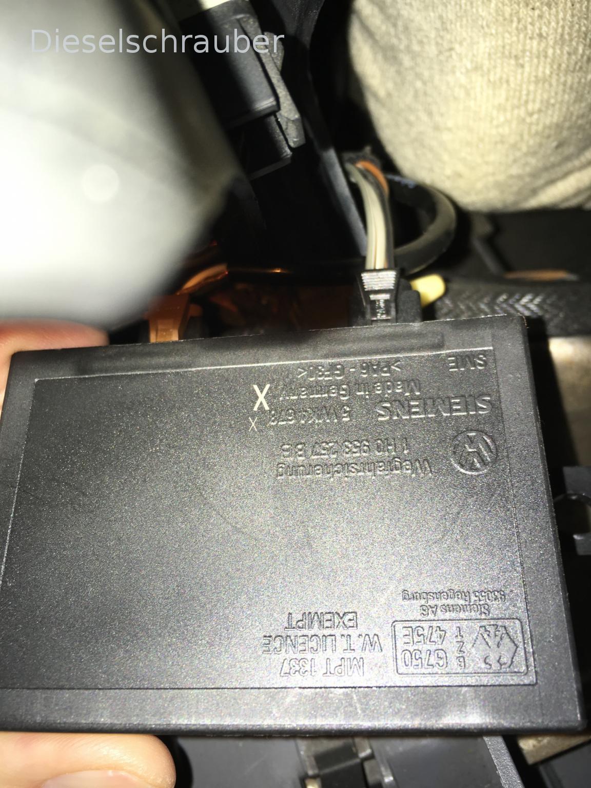

Morgen, bin verwirrt, die WFS muss über MSG angegangen werden?
Dachte das löse ich IN der WFS selber

johnwolf hat folgendes geschrieben: | Morgen, bin verwirrt, die WFS muss über MSG angegangen werden?
Dachte das löse ich IN der WFS selber |
Wer steuert denn den Motor
Das Motorsteuergerät MSG spricht mit der WFS über eine Datenleitung. Es prüft dabei, ob die WFS einen gültigen Schlüssel erkannt hat. Wenn nicht, dann schaltet das MSG den Motor aus.
Ein entsprechendes MSG prüft überhaupt nicht erst, ob überhaupt eine WFS verbaut ist und lässt den Motor einfach laufen.
Daher muss nur das MSG gegen eines mit deaktivierter WFS getauscht werden.
