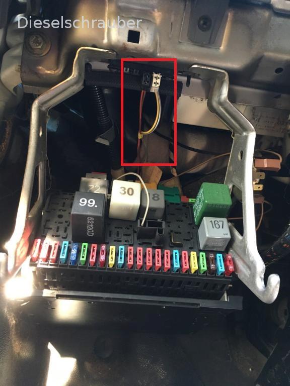

Messaggio10-11-2022, 23:31    Oggetto: Disattivare T4 WFS: Guida e Soluzioni Cita
Questo sintomo può avere diverse cause, e ci sono molti esempi discussi in questo forum. Tuttavia, sembra che il problema sia già stato identificato come la "Wfs"...
È stato verificato tutto ciò che potrebbe essere rilevante?
Ho sostituito la serratura di accensione, il motorino di avviamento e la bobina di lettura.
Con "motorino di avviamento" si intende la parte elettrica della serratura di accensione, l'interruttore di avviamento?
Quello che è evidenziato nella foto è l'interfaccia diagnostica a 2x2.
Saluti dall'Hessen.

Va bene, allora cercherò un'officina che abbia ancora l'attrezzatura "2x2", grazie.

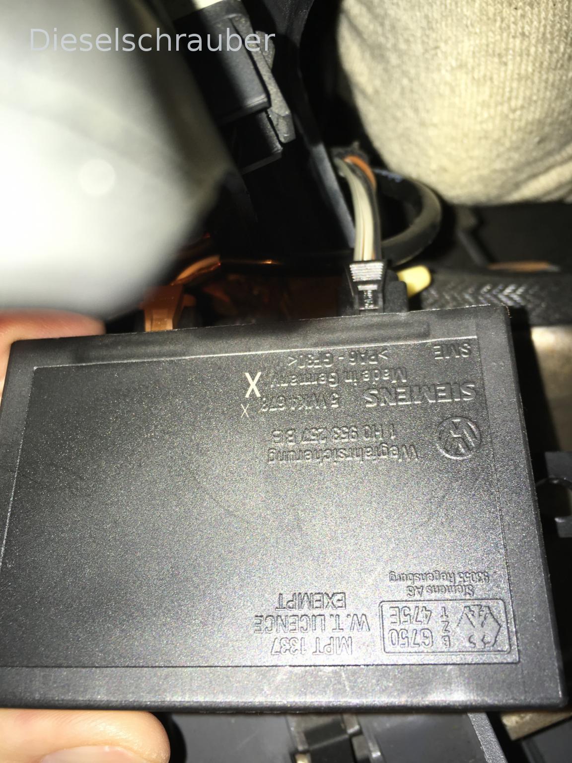

Messaggio11-11-2022, 8:19    Oggetto: Disattivare T4 WFS: Guida e Soluzioni Cita
Rüdi ha scritto:
Per la programmazione, chiedere a Dr. Google; ci sono tantissime aziende che offrono questo servizio.
Vorrei procurarmi un dispositivo MSG e farci disabilitare la funzione WFS, oppure acquistarne uno in cui questa funzione sia già stata disattivata
Buongiorno, sono confuso, devo affrontare il problema WFS tramite MSG?
Pensavo di risolverlo direttamente all'interno del sistema WFS.

Messaggio11-11-2022, 9:26    Oggetto: Disattivare T4 WFS: Guida e Soluzioni Cita
johnwolf ha scritto:
Buongiorno, sono confuso, la WFS deve essere affrontata tramite l'MSG?
Pensavo di risolverlo IO all'interno della WFS stessa
Chi controlla il motore icon_wink.gif?
L'unità di controllo motore (MSG) comunica con il sistema di protezione antifurto (WFS) tramite un collegamento dati. Durante questa comunicazione, il MSG verifica se il WFS ha riconosciuto una chiave valida. Se non viene rilevata una chiave valida, il MSG spegne il motore.
Un modulo di controllo (MSG) appropriato non verifica nemmeno se è presente un sistema di gestione del flusso d'aria (WFS) e fa semplicemente funzionare il motore.
Pertanto, è necessario sostituire solo il modulo di gestione del sistema (MSG) con uno che abbia la funzionalità Web Feature Server (WFS) disabilitata.
