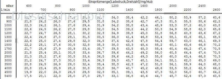

Rauchbegrenzung hat der über den Ladedruck
dann kann der bei 1300mbar Istdruck mit Sicherheit keine 42 mg/H einspritzen. Ausser die Rauchbegrenzung ist über Lambda/Luftmasse oder der Datensatz vom Steuergerät wurde verhunzt oder die 42 mg/H ist nicht die tatsächlich eingespritzte Menge. icon_wink.gif
Du erkennst die logischen Widersprüche?
Hier ein Rauchkennfeld vom CAGA und das passt ziemlich zu den Meßwerten
stimmt. Ist das KF so von einem Serienmotor? Hätte ich so nicht erwartet.
Wenn sich der Motor erstmal am Rauchkennfeld entlanghangelt, wird die Ladeluftstrecke schon dicht sein.
Dennoch ist die Frage, warum er den Ladedruck einfach nicht hoch bekommt. VTG wird bei Bedarf (Stellgliedtest?) richtig zugezogen und wie sieht der Differenzdruck über den DPF aus?
Wenn hinten nichts raus kann, gibt es über die Turbinenseite von Lader auf kein grosses Druckgefälle, ergo keinen Antrieb.
