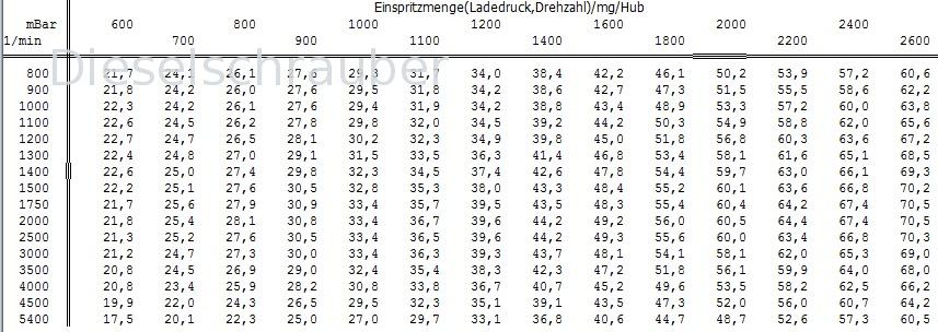

Ecco una curva di emissione di gas del motore CAGA e corrisponde abbastanza ai valori misurati.
 Audi: problemi, vibrazioni e guasti totali?
 Dimensione file:  144.37 KB
 Visualizzato:  420 volte

Ecco una curva di emissione di fumo del CAGA e corrisponde abbastanza ai valori misurati.
Certo. È un albero motore di serie? Non me lo sarei aspettato.
Una volta che il motore inizia a seguire la curva di emissione di fumo, è probabile che il circuito dell'aria di sovralimentazione sia sigillato correttamente.
Nonostante ciò, la domanda è perché non riesce ad aumentare la pressione di sovralimentazione. Il sistema VTG viene correttamente attivato quando necessario (test dell'attuatore?), e qual è la differenza di pressione sul filtro antiparticolato?
Se non c'è flusso di gas in uscita, non si crea una differenza di pressione significativa sul lato della turbina del compressore, e quindi non c'è spinta.
