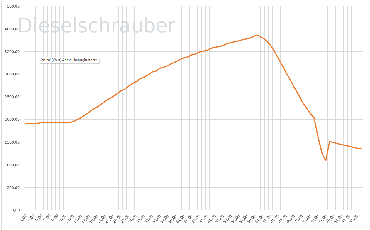

Ich habe eine Messung im MWB 3-8-11 mit angehängt, kann hieraus aber nicht erkennen, was zu dem Problem führt. Die Drehzahl des Motors ruckelt aber sehr deutlich.

wo im Log ruckelt der Motor? Bekommt der Motor genug Sprit ergo Tankentlüftung ok und Dieselfilter samt Schläuchen auch?

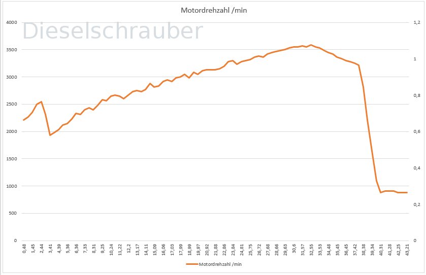

Hallo
Die Drehzahl vom Motor schwankt etwas im Gegensatz zu vorherigen Messungen die ich ab und an durchgeführt habe. Zum Vergleich habe ich noch zwei Screenshots angehängt, einer in der die Drehzahl stärker schwankt, einer von vorher ohne Probleme. Beide im 4ten Gang bei Vollgas.

ok, die Drehzahleinbrüche sind auch bei niedrigen Drehzahlen und werden mit steigender Drehzahl sogar besser.
Bei Dieselmangel (Filter, Tankentlüftung) wäre das nicht der Fall.
Bringt die Tandempumpe genug Druck? Kann man messen, im RLF sollte etwas dazu stehen.
Ladeluft mag zwar undicht sein, aber die Ladedruckregelung selbst und die Begrenzungsmengen sind normal.
Wie sind die Leerlaufruheregelung und die Schaltzeiten der PD-Elemente?

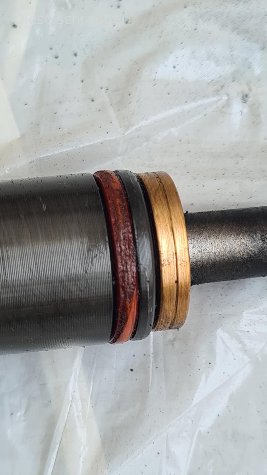

Moin zusammen
Ich habe den Fehler gefunden, danke für die Hilfreichen Ratschläge und Hinweise.
Zum Fehler:
Ich habe mir die Fragestellung von Dieselschrauber nochmal genauer zu Gemüte gezogen und mir die Schaltzeit und Mengenabweichungen im Problemfall angesehen.
Im 3ten Zylinder ging die Schaltzeitabweichung auf über -128. Die anderen beiden Zylinder dann auch in den höheren minus Bereich (zwischen -20 bis -115).
Nach ein wenig Recherche im Netz habe ich einen Post gefunden, in dem jemand meinte, dass die Rückleitungslöcher in den PDEs verstopft und/oder die Dichtungen der PDEs verstopft sein könnten.
Ich habe es dann gewagt und die PDEs gezogen icon_confused.gif . (Das ging erstaunlich einfach und gewaltlos)
Das Ergebnis könnt ihr auf den Bildern sehen, an zwei der drei PDEs waren die Dichtungen hinüber.
Ich habe dann die Dichtungen (drei O- Ringe), die Messingscheibe und den Stößel oben (Nennt man den so?) gewechselt.
Mit einer Messingbürste habe ich dann vorsichtig die Düsen vom Schmodder gereinigt und alles ein wenig mit Motoröl eingeölt wieder eingebaut.
Nach einer weile spring der Wagen dann auch an und die Messwerte ergaben Werte aller drei Zylinder zwischen -22 bis -64.
Der Wagen zieht wieder durch ohne Ruckler und ohne Probleme.
Ich denke, den Dieselfilter werde ich dennoch einmal tauschen, denn in den positiven Bereich wechseln die Abweichungen nicht.
