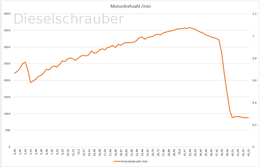

9. Sensore di pressione calibrato con un dispositivo di misurazione esterno, verificando che i valori corrispondano (con un differenziale di pressione calibrato dell'azienda)
Ho effettuato una misurazione nel MWB 3-8-11, ma non riesco a capire qual è la causa del problema. Il regime del motore è molto evidente.

dove nel log il motore si blocca? Riceve il motore abbastanza carburante, quindi è ok anche la ventilazione del serbatoio e il filtro del diesel con i relativi tubi?

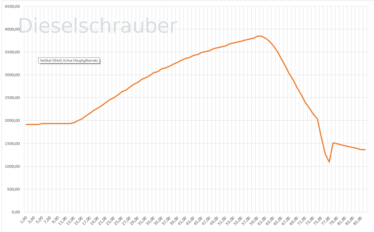

La velocità del motore fluttua leggermente rispetto alle misurazioni precedenti che ho effettuato occasionalmente. Per confronto, ho allegato due Screenshot: uno in cui la velocità fluttua maggiormente, e uno precedente senza problemi. Entrambi in quarta marcia a pieno gas.

Sono i due log per gli orari di funzionamento e il controllo della velocità a vuoto corretti?

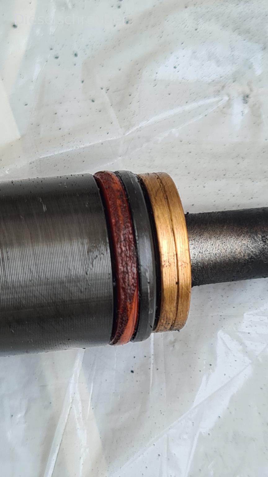

Ho esaminato più attentamente la domanda riguardante la macchina per il diesel e ho esaminato i tempi di funzionamento e le variazioni di quantità nel caso specifico.
Nel terzo cilindro, la deviazione del tempo di accensione ha superato i -128. Gli altri due cilindri, quindi, anche nell'intervallo più elevato (tra -20 e -115).
Dopo una breve ricerca online, ho trovato un post in cui qualcuno ha affermato che le valvole di ritorno nei PDE potrebbero essere ostruite e/o che le guarnizioni delle valvole di ritorno potrebbero essere ostruite.
Ho deciso di provarci e ho estratto i denti icon_confused.gif (È stato sorprendentemente facile e indolore).
Il risultato potete vederlo nelle immagini, due dei tre componenti del PDE erano danneggiati.
Ho poi sostituito le guarnizioni (tre anelli O), il disco in ottone e il pistone (si chiama così?).
Con un pennello in ottone, ho pulito delicatamente i componenti e poi li ho rimessi, oliandoli leggermente con olio motore.
Dopo un po', il motore si avvia e i valori misurati indicano che tutti e tre i cilindri hanno valori compresi tra -22 e -64.
L'auto ora procede senza intoppi e senza problemi.
