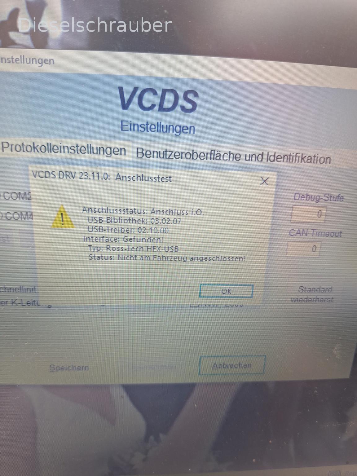

Leider bleibt das auch beim Anschließen dabei. Also das Steuergerät wird nicht erkannt.
Also ist bereits eine Diagnosebuchse (2x2 oder 16-Pin OBD) verbaut? Welche Ausführung? Pins in der 16-poligen rutschen gerne mal nach hinten und haben dann keinen Kontakt.
Egal wie, bitte Screenshot vom VCDS Schnittstellentest posten, bei Zündung an wird die K-Line vom Motorsteuergerät gegen +12V gezogen.

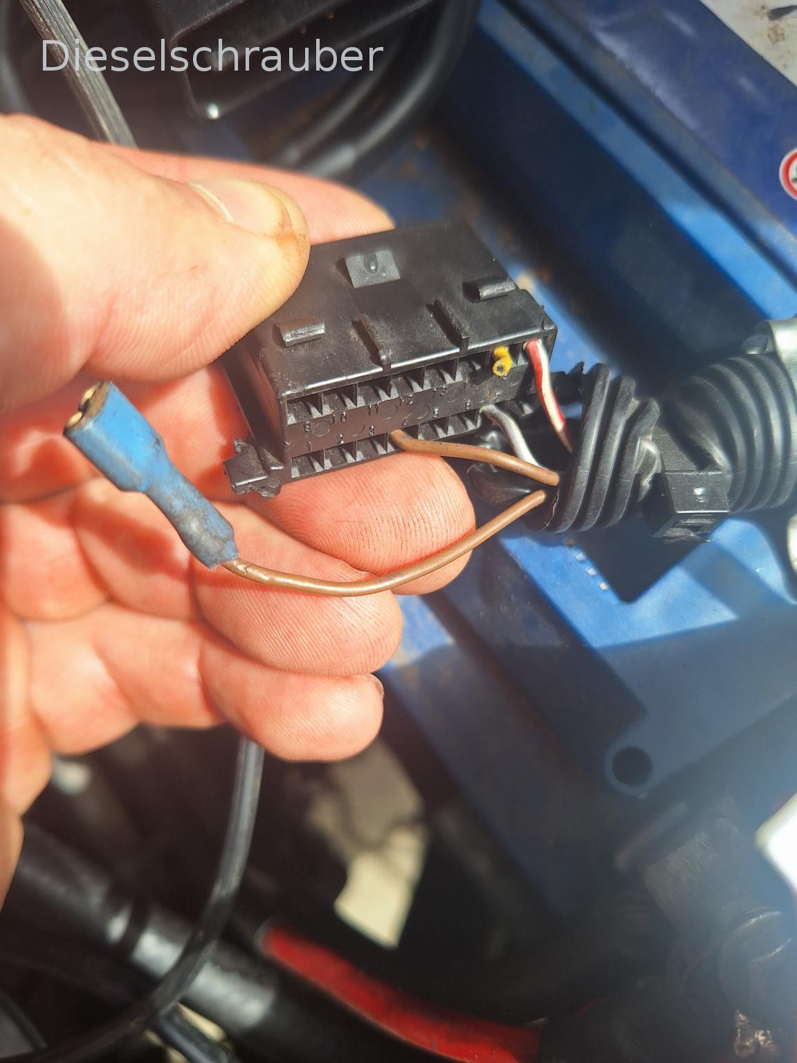

Beitrag31-05-2024, 14:22    Titel: 1Z stottert Zitieren
Ich würde sagen, dass vorher ein JX drin war. Dazu habe ich aber noch keine genaueren Informationen. Der Bulli ist aus 86. Was an dem Steuergerät oder dem Originalbaum umgebaut wurde, kann ich nicht sagen. Ich bin noch am Anfang meiner Recherchen und diesbezüglich sehr unbeholfen.

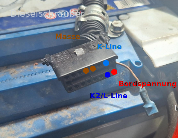

https://www.obd.wiki/obd-2-buchse
Auf dem Bild kann ich leider schlecht erkennen wo das grau-weiße Kabel bei Dir in die OBD-2 Buchse geht. Pin 7 wäre richtig, siehe mein Link mit der Ansicht der OBD-2 Buchse wenn man von vorne darauf schaut.
Diagnose geht nur bei Zündung an. Dann muss mit dem Multimeter dort Bordspannung gegenüber Masse zu sehen sein.
Ich schaue mal, ob den Pin/die Kabelfarbe am Stecker zum Motorsteuergerät finde.
Müsste Pin 61 sein:
/viewtopic.php?t=7945

Beitrag31-05-2024, 14:58    Titel: 1Z stottert Zitieren
Todo für Dich:
K-Line Anschluss vom Motorsteuergerät (Pin 61, Details siehe mein Link im vorigen Posting) auf den richtigen Pin der OBD2-Buchse legen.
Die 3 mit Schrumpfschlauch abisolierten Adern sehen auch aus, als würden sie in die Nähe der richtigen Stelle am Motorsteuergerät gehen.
Da man nicht weiß, was verbastelt wurde schlage ich folgendes vor:
- Wenn K-Line am OBD2-Stecker belegt, so lassen bzw. herausfinden für welches Stg (Standheizung?). In dem Fall kann die K-Line vom Motorsteuergerät auf Pin 15 gelegt werden (K2/L-Line). Das Interface erkennt beide.
- Wenn K-Line am OBD2-Stecker unbelegt, Motorsteuergerät K-Line dort anschliessen.

Beitrag31-05-2024, 15:28    Titel: 1Z stottert Zitieren
Hallo, demnach ist die k2 l Line abgeknipst und gelb. Aber in dem Baum nicht vorhanden. Einmal Masse fehlt wohl auch da liegt eines daneben. Hab grad hinter der Batterie dieses ankorrodierte Relais 109 rumbaumelnd gefunden.

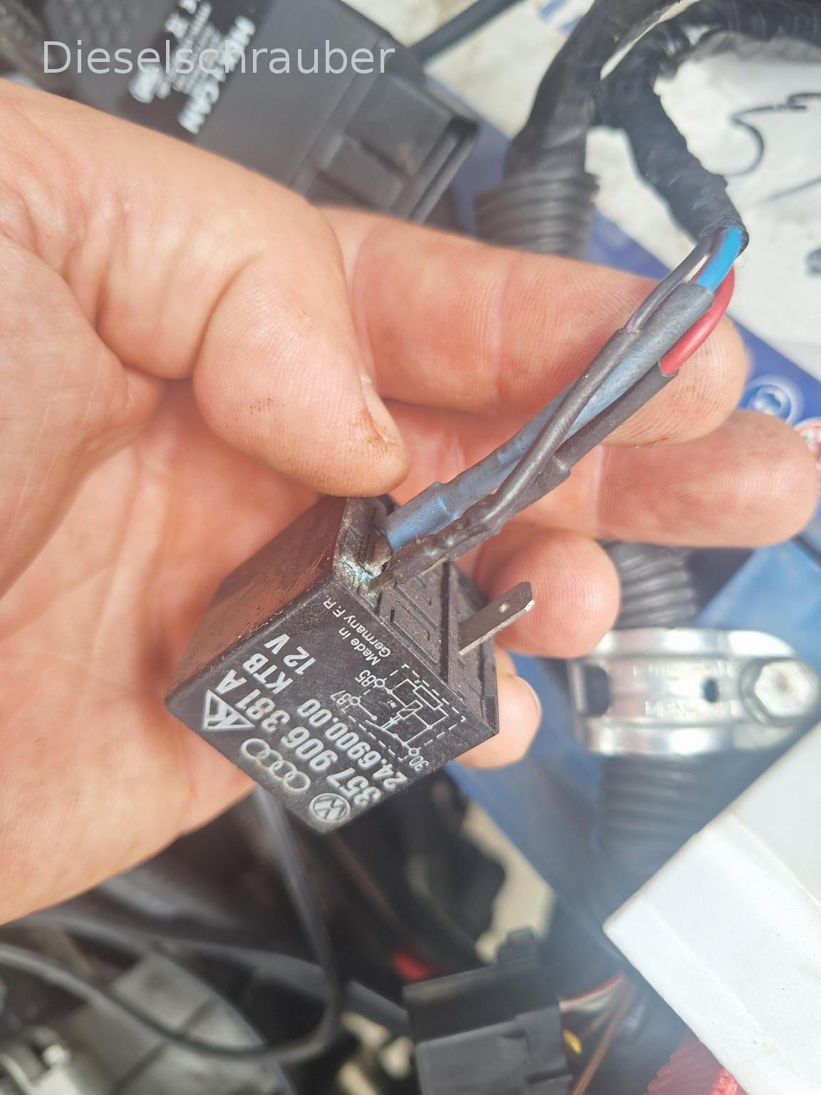

Hab da jetzt noch Kabel hinter der Batterie nach unten gehen sehen und da ist noch ein zusätzlicher Kasten unter der Batterie angebaut, der nicht original ist. Da muss noch irgend ein Dingens drin sein. Ich muss jetzt erstmal mich ums Kind kümmern. Schaue später mal da rein.
Mitglied seit: 27.07.2004
Beiträge: 2402
Karma: +440 / -0   Danke, gefällt mir!
Beitrag31-05-2024, 16:28    Titel: 1Z stottert Zitieren
Relais 109 versorgt das Motorsteuergerät mit Spannung. Ohne Spannung läuft der Motor nicht und auch Diagnose ist nicht möglich.
Ist eine Vorglühleuchte an das Motorsteuergerät angeschlossen? Falls ja, geht die bei Zündung für eine Sekunde an und erlischt dann? (Das wäre ein Indiz, dass das MSG Spannung bekommt. Sonst ggf direkt am MSG nachmessen.). Dies ist zwar nicht dein ursprüngliches Problem mit dem Notlauf, aber vielleicht hat der Motor ja mehr als nur das ursprüngliche Problem.

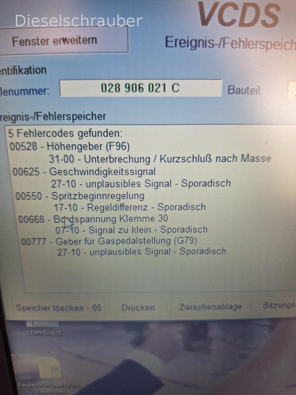

Beitrag24-06-2024, 11:33    Titel: 1Z stottert Zitieren
Hallo, erst noch Mal besten Dank bis hier für euro Hilfe. Heute hatte ich endlich wieder etwas Zeit, mich um den Bulli zu kümmern. Ich habe herausgemessen, wie welcher Pin belegt ist. Also, das Relais 109 ist defekt und auch leider nicht mehr nachzulöten. Da war auch schon mal jemand dran. Ich habe ein neues bestellt.
Ich habe das Relais gebrückt und dadurch auch endlich Zugang zum Steuergerät und dem Diagnosegerät bekommen. Das ist schon mal gut. Die Fehlercodes habe ich abfotografiert. Leider springt das Auto auch nach löschen der Fehlermeldung noch nicht an. Er orgelt, springt dann unruhig an, dreht dann ganz sauber ein mal hoch und geht dann wieder aus.

Beitrag24-06-2024, 20:43    Titel: 1Z stottert Zitieren
Hallo, danke für die Rückmeldung!
Der Höhengeber ist vermutlich bei Dir extern, in dem Thema siehst Du an welchen Pins vom Motorsteuergerät angeschlossen:
/viewtopic.php?t=22938
Bei all den Fehlermeldungen, vermute ich Du hast ein Problem im Kabelbaum. Schaue auch mal, ob der Höhengeber bei Zündung an seine Versorgungsspannung bekommt. Nicht, dass die +5V irgendwo kurzgeschlossen werden.
