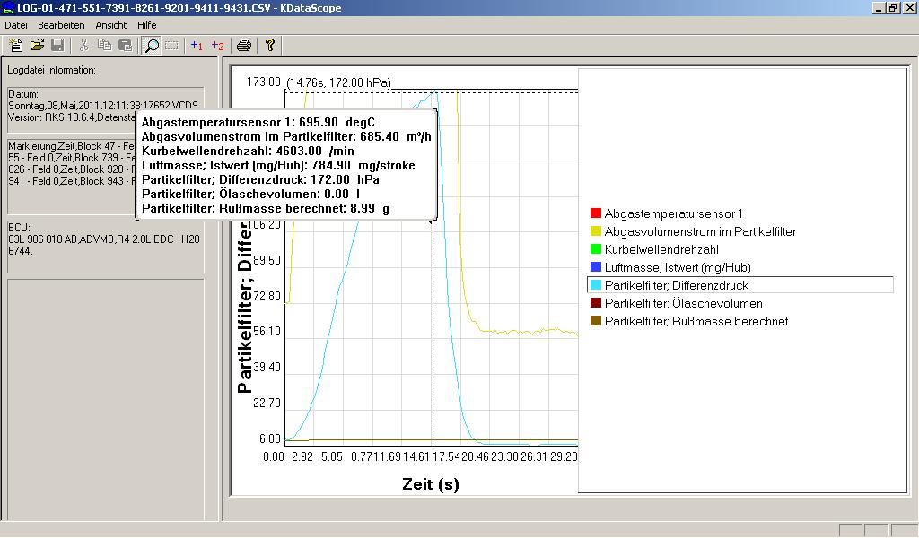

Audi A3 8PA 2.0 CR TDI 103kW
Motorkennbuchstabe CBAB
Serie
14.000km
Umgebungsdruck 950mbar
Ansauglufttemperatur 21°C
Siehe mit KDataScope dargestelltes Differenzdruck-Log.
 CBAB Differenzdruck mit KDataScope
 Dateigröße:  97.46 KB
 Angeschaut:  121056 mal
