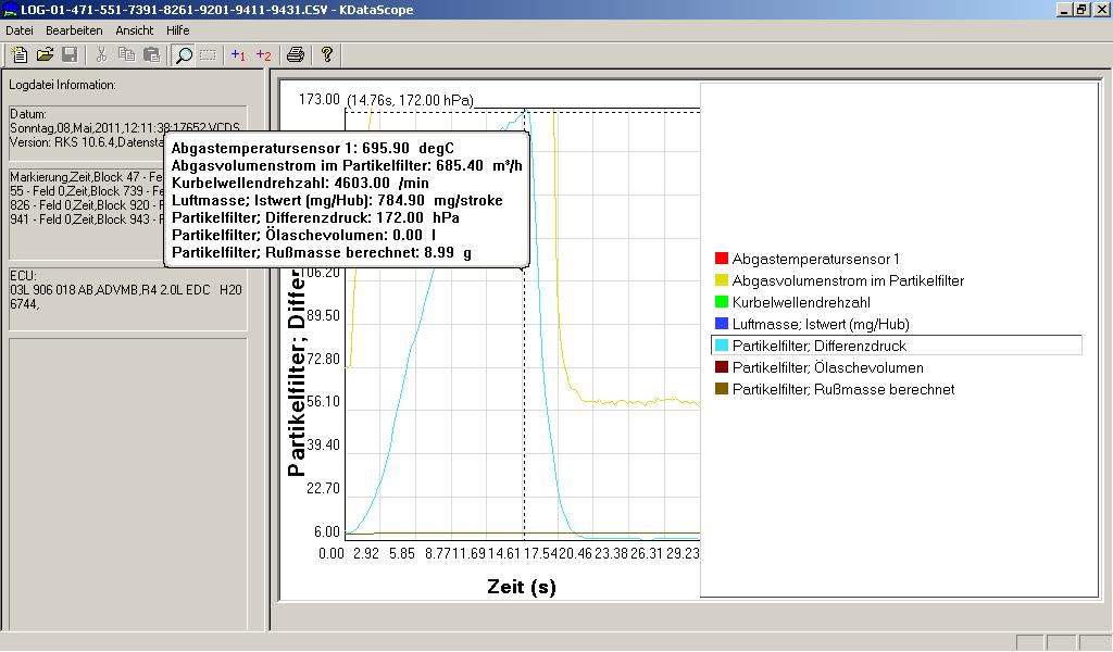

Audi A3 8PA 2.0 CR TDI 103kW
Lettera del motore CBAB
Serie
14.000 km
Pressione atmosferica 950 mbar
Temperatura dell'aria aspirata: 21°C
Visualizza il log di differenzazione presentato da KDataScope.
 CBAB Differenzdruck mit KDataScope
 Dimensione file:  97.46 KB
 Visualizzato:  121056 volte
LOG-01-471-551-7391-8261-9201-9411-9431.CSV
 Log Differenzdruck Motorkennbuchstabe CBAB
