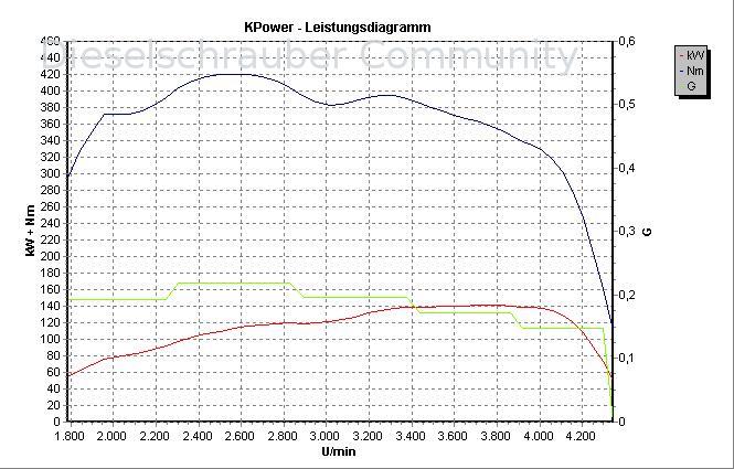

nessuna modifica, ancora senza aggiornamento software, 166.000 km.
Pressione atmosferica: 989 hPa. Temperatura ambiente: 18 gradi.
Blocchi di misurazione sotto il menu "Controllo motore" disabilitati!
Volume di cenere derivante dalla combustione dell'olio: 100 ml.
Massima differenza di pressione di 407 hPa [Modifica amministratore: a mio parere, forse un valore eccessivo per il chilometraggio o il volume della cenere dell'olio]
Grazie per l'informazione sulla pressione differenziale fornita da "dieselschrauber".
Secondo me, le prestazioni del motore sono buone in tutto l'intervallo di giri; non riesco a riscontrare effetti negativi della pressione differenziale elevata sulla guidabilità o sui consumi. Dovrei intraprendere delle contromisure (oltre alla pulizia del filtro antiparticolato)? Il carburante utilizzato è quasi esclusivamente diesel Aral (normale), l'olio motore è Fuchs 5W-30, e l'intervallo di cambio olio dall'acquisto dell'auto (chilometraggio attuale: 112.000 km) è massimo di 20.000 km.
Saluti, Petrol.

Messaggio01-04-2017, 9:55    Oggetto: Pressione differenziale del DPF leggermente alta Cita
Se l'auto funziona bene e non si notano altri problemi, continuerei a guidare e controllerei periodicamente la situazione, ovvero se la pressione differenziale massima continua ad aumentare.
Potrebbe anche essere che il sensore di pressione differenziale sia difettoso, oppure l'auto potrebbe essere stata modificata (forse dal precedente proprietario), senza che tu ne fossi a conoscenza.
Forse è semplicemente normale per il tuo motore, ma non riesco a ricordare valori così alti in altri motori 2.0 TDI. Dai un'occhiata nella sezione dedicata e verifica se trovi dei valori di riferimento per il codice del tuo motore.
Come detto, però, non dovresti preoccuparti troppo; è necessario intervenire solo se il motore inizia a rigenerarsi continuamente, i consumi aumentano in modo inaspettato o, nella fascia di giri più alta, si verifica una perdita di potenza a causa di una pressione differenziale eccessiva.

Messaggio05-04-2017, 21:42    Oggetto: Pressione differenziale del DPF leggermente alta Cita
Ok, se la differenza di pressione diminuisce dopo alcuni secondi di accelerazione massima, allora è un buon segno. Probabilmente stai usando l'accelerazione massima troppo raramente. icon_lol.gif

Messaggio08-04-2017, 20:22    Oggetto: Pressione differenziale del DPF leggermente alta Cita
Se si continua a viaggiare costantemente a 4000 giri/min, non si tratta più di funzionamento a pieno carico. Di conseguenza, la pressione differenziale diminuisce a causa della minore portata massica dei gas di scarico.
Rilevante è solo l'accelerazione a pieno carico.
In linea di principio, però, la penso come scritto da Rainer sopra: finché non si nota qualcosa di anomalo, bisogna continuare e osservare.
Cordiali saluti.

Messaggio09-04-2017, 10:26    Oggetto: Pressione differenziale del DPF leggermente alta Cita
was kann ich dann aus dem Differenzdruckwert ableiten? Hast Du Dir das Diagramm mit den Messfahrten angeschaut? Für Vergleichszwecke mit anderen Fahrzeugen ist m.E. nur die Kurve (3) relevant, da ich bei dieser Messfahrt versucht habe die Standardleistung abzurufen. Ich nehm mal an, dass der Abgasstrom in direkter Beziehung zur erzeugten Leistung steht. Da die erzeugte Leistung bei Kurve (1) und (2) über den 125KW liegt sollte das Abgasvolumen auch höher sein. DLa domanda è se il filtro sia effettivamente progettato per gestire questo breve aumento del flusso volumetrico senza un eccessivo aumento della pressione.
Un basso flusso volumetrico nel filtro antiparticolato potrebbe essere responsabile dell'aumento di pressione, ma in questo caso si dovrebbe osservare anche un valore più alto a regimi elevati e costanti. Qual è la differenza di pressione in un veicolo nuovo simile a 4000 giri/min? Finora non ho trovato dati comparabili per veicoli con lo stesso motore (codice: CFGB).
Saluti, Petrol.

Messaggio09-04-2017, 20:26    Oggetto: Pressione differenziale del DPF leggermente alta Cita
Se mi intendo bene, secondo la mia opinione le curve 1 e 2 nel tuo grafico sarebbero rilevanti.
In questo caso, la differenza di pressione massima è di 400 mbar.
Le cause sono difficilmente generalizzabili e possono essere molteplici.
Imbrunimento dovuto alla fuliggine.
Caricamento di cenere.
Volume del filtro in relazione alla potenza (ottimizzazione!).
- Material filtrante (carburo di silicio, metall sinterizzato, lamiera piegata per sistemi aperti, ecc.).
I valori di 400 millibar si collocano nella parte superiore dell'intervallo noto (si confronti con l'indagine sulla pressione differenziale), ma è necessario considerarlo anche in relazione al comportamento del veicolo, in particolare alla frequenza di rigenerazione.
Se non ci sono elementi sospetti, non mi preoccuperei.
Ciò che potrebbe essere presente nel tuo caso e di cui è già stato menzionato è un tipo di personalizzazione sconosciuta.
Per fare un confronto: il mio motore V6 TDI, a seconda del livello di particolato, raggiunge anch'esso i 400-500 mbar, e la rigenerazione avviene solo ogni 1200-1400 km, raramente meno di 1000 km; il consumo di carburante si attesta tra gli 7,5 e gli 8 litri per 100 km.
Sembra che nelle vetture C6, le dimensioni del filtro antiparticolato (DPF) siano relativamente piccole rispetto alla potenza del motore. Di conseguenza, i valori della pressione differenziale sono superiori a quelli riscontrati nei motori TDI R4.
Cordiali saluti.
Albrecht.
P.S.: Ho appena rivisto i dati relativi al test della pressione differenziale e sembra che i modelli più vecchi con motore TDI da 125 kW presentino tutti valori relativamente alti all'interno del range dei motori TDI da 2.0 litri (superiori a 300 mbar).
