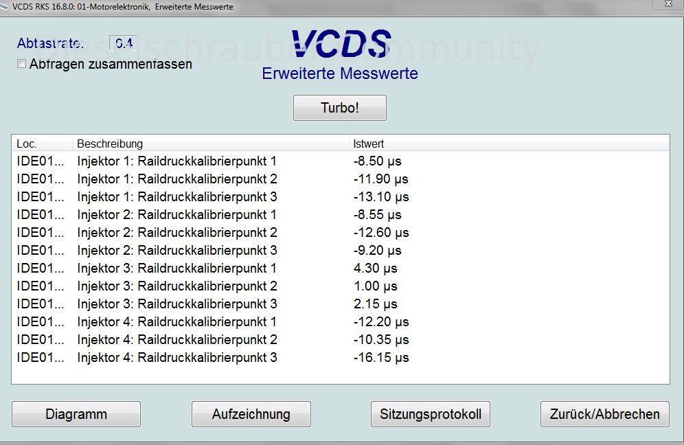

Euere Werte sind gefragt, bitte postet folgendes:
- Motorkennbuchstabe und Motortyp-/hubraum
- Auffälligkeiten beim Fahren
- Leistung des Motors
- Kilometerstand
- Ansteuerzeiten bei den jeweiligen Prüfdrücken
Code:
Motor: CFFB, 2.0 CR-TDI
Auffälligkeiten: keine
Leistung: 103kW
Kilometerstand: 132.000
Samstag,20,August,2016,21:57:30:18808

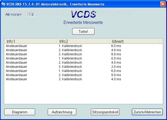

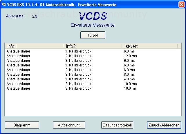

Beitrag22-08-2016, 10:26    Titel: Ansteuerdauer + Kalibrierdrücke, euere Werte sind gefragt Zitieren
meine Daten:
2,7 V6 TDI BPP 180 PS CR mit 88.600 km
Jeweils "nur" erster und zweiter Wert pro Zylinder, da nur maximal 12 pro Sitzung geloggt werden können. Die 3. Werte findet Ihr im Screenshot. sehen aber ähnlich aus. Kann mir jemand was über den Zustand der Injektoren sagen? Danke.
Fahrzeug-Ident.-Nr.: WAUZZZ8HX7K018335 KFZ-Kennzeichen: HUFE
Kilometerstand: 88600 Reparaturauftrag: kalibrierdruck
Adresse 01: Motorelektronik (8H1 910 401 )
10:16:08
6.0 ms Ansteuerdauer 1. Kalibrierdruck
12.0 ms Ansteuerdauer 2. Kalibrierdruck
6.0 ms Ansteuerdauer 2. Kalibrierdruck
 Dateigröße:  66.37 KB
 Angeschaut:  31483 mal
 Dateigröße:  66.62 KB
 Angeschaut:  21252 mal

Beitrag22-08-2016, 20:54    Titel: Ansteuerdauer + Kalibrierdrücke, euere Werte sind gefragt Zitieren
Hallo
Seit ich das Fahrzeug habe, lese ich die Werte regelmäßig ca. alle 2000-3000km aus und dokumentiere sie. Getankt wird seit 18000km nur ausschließlich Maxmotion-Diesel, da sich die Werte mit normalem Diesel bei Kurzstrecke nachweislich in Richtung Plus, also verkoken verschlechtert haben.
Ebenso haben sich die zurückgelegten Km von Regneration zu Regeneration des DPF verlängert, seit der Biofreie Kraftstoff getankt wird.
Das Fahrprofil ist immer genau gleich.
3.0 CR-TDI 232PS MKB:ASB
Die letzten beiden Tabellen stell ich mal ein.
Km-Stand: 223835km

Zur Interpretation der Werte beim V6-CR-TDI:
Man muss die Druckstufen unterscheiden:
Stufe 1:
-Standlauf und knapp drüber, kann man nageln hören, aber nicht tödlich für den Motor, evtl. Rauchbildung.
Alles was bei Stufe1 bis 10 ins Minus geht ist meiner Meinung nach gut im Auge zu behalten, alles was mehr ins Minus geht bedenklich.
Stufe 2:
- gefährlicher, da mehr Druck bei Einspritzen und höhere Temperaturen, auch ist es der meist genutzte Drehzahlbereich.
Hohe Minuswerte würde ich nicht akzeptieren, würde maximal einen Abgleichintervall des Steuergeräts weiterfahren, wenn sich dann nichts ändert, würde ich handeln.
Stufe 3:
- tödlich, da man keine Symptome hören und sehen kann, das meist auf der Autobahn stattfindet und somit meist mit hoher Last und Temperatur.
Mit Minuswerten in Stufe 3 würde ich nicht mehr weiterfahren, das wird nicht mehr besser, der Nadelsitz dichtet bei der hohen Druckstufe mit Sicherheit nicht mehr sauber ab.
Pluswerte unter 25ms, egal bei welcher Druckstufe, bekommt man in der Regel durch anderen Kraftstoff, andere Fahrweise und Reiniger wieder runter.
Das ist meine eigene Erfahrung bei bisher 3 verschiedenen ASB 3,0TDI und einem BPP 2,7TDI.
Gruß Mpire

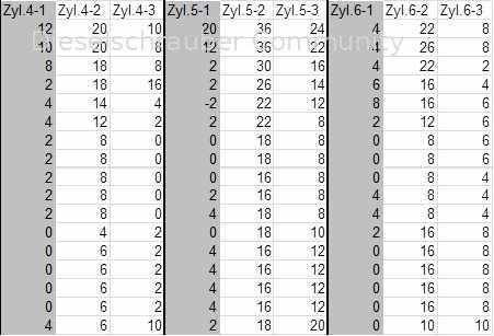

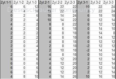

Beitrag23-08-2016, 22:04    Titel: Ansteuerdauer + Kalibrierdrücke, euere Werte sind gefragt Zitieren
Hier mal ein paar Werte meines BPP (2,7)
Vom Kauf an, über ca. 2,5 Jahre. Fahrleistung ist für einen Diesel eher gering. Hatte wegen der positiven Werte zuerst Lambda-Reiniger verwendet, ohne viel Wirkung. Dann Zweitaktöl.
 Dateigröße:  19.77 KB
 Angeschaut:  18425 mal
 Dateigröße:  20.14 KB
 Angeschaut:  18121 mal
Gruß Christian

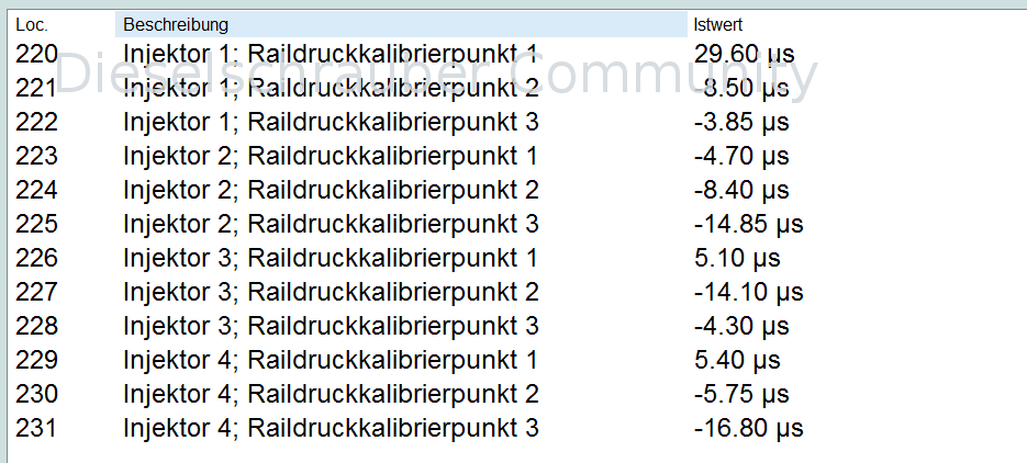

CJCD, 110kW, km-Stand ca. 48T:
vor/nach S/W Update
Injektor 1, Raildruckkalibrierpunkt 1: -12,80 µs / -18,55 µs
Injektor 1, Raildruckkalibrierpunkt 2: - 5,90 µs / - 5,90 µs
Injektor 1, Raildruckkalibrierpunkt 3: - 3,55 µs / - 4,00 µs
Injektor 2, Raildruckkalibrierpunkt 1: -15,10 µs / -16,55 µs
Injektor 2, Raildruckkalibrierpunkt 2: - 7,55 µs / - 6,95 µs
Injektor 2, Raildruckkalibrierpunkt 3: + 1,10 µs / + 2,35 µs
Injektor 3, Raildruckkalibrierpunkt 1: -10,00 µs / -12,85 µs
Injektor 3, Raildruckkalibrierpunkt 2: - 2,70 µs / - 3,55 µs
Injektor 3, Raildruckkalibrierpunkt 3: - 2,00 µs / - 3,40 µs
Injektor 4, Raildruckkalibrierpunkt 1: -13,70 µs / -12,35 µs
Injektor 4, Raildruckkalibrierpunkt 2: -16,95 µs / -19,55 µs
Injektor 4, Raildruckkalibrierpunkt 3: -17,15 µs / -17,60 µs
Die Werte sind abgelesen. Inwieweit Angaben von 0,05 µs (=50 ns) Sinn machen, sei dahingestellt.

Beitrag25-08-2016, 20:52    Titel: Ansteuerdauer + Kalibrierdrücke, euere Werte sind gefragt Zitieren
Erste Werte bei 135000 km, letzte bei 170000 km.
Gruß Christian

Beitrag01-09-2016, 19:45    Titel: Kalibrierzeiten CBDC Injektoren Zitieren
Anbei meine Werte.
Kilometer und Datum stehen in der Tabelle mit drin.
Fahrzeug ist ein Passat 3C Variant BlueMotion (CBDC) mit 5-Gang Schaltgetriebe.
Leider habe ich anfangs nur den ersten und zweiten Kalibrierwert mit rausgeschrieben, weil ich mit den anderen nichts anzufangen wusste. Schön dass mit dieser Umfrage jetzt Licht ins Dunkel kommt.
Die Einheit könnt ihr aussuchen. Ich persönlich tendiere zu Mikrosekunden, weil ein ganzer Kolbenhub nur einige Millisekunden dauert und die Dauer der Einspritzungen und erst recht die Abweichung des Spritzbeginns einige Größenordnungen kleiner als das sein sollte.
Aktuell ~180TKM. Der Motor verhält sich unauffällig. Partikelfilter brennt alle 400-800 km aus. Der Verbrauch ist niedrig. Die maximale Beschleunigung ist wie bei 81 kW für 1.5 Tonnen zu erwarten. Manchmal habe ich leichtes Ruckeln im Stand und kaum merklich wellenförmiges Beschleunigen, das auch vom ZMS kommen kann (Viel Stadt und 180TKM).
Bei den hohen Werten zu Anfang hatte ich verschiedene Zusätze von LM und dannach in D verfügbare Premium-Diesel ausprobiert. Mein Eindruck war, dass der Motor mit einigen Produkten weicher und leiser und vielleicht dann auch ruckelfreier läuft.
P3CCBDCInjektoren.xls

Beitrag01-09-2016, 20:15    Titel: Ansteuerdauer + Kalibrierdrücke, euere Werte sind gefragt Zitieren
anbei die Werte meines CANA (2.7 140kW) über das letzte Jahr. Habe diese nicht engmaschig erfasst, sondern nur alle ca 15tkm. Motor läuft unauffällig und relativ sparsam (6.8 l, gemittelt über 30tkm). Meistens Langstrecke aber wochenweise durchaus auchmal Stadtverkehr hier in Berlin.
Kein Zweitaktöl. Stino-Diesel von diversen Freien...
VCDS sagt, die Werte seien in ms
km 74990 90320 103120
Zyl. 1-1 -8 16 6
Zyl. 1-2 10 10 4
Zyl. 1-3 4 8 8
Zyl. 2-1 6 13 -4
Zyl. 2-2 9 8 8
Zyl. 2-3 8 8 9
Zyl. 3-1 0 5 15
Zyl. 3-2 6 9 13
Zyl. 3-3 9 11 10
Zyl. 4-1 0 -1 16
Zyl. 4-2 4 14 7
Zyl. 4-3 7 9 11
Zyl. 5-1 6 1 6
Zyl. 5-2 1 6 8
Zyl. 5-3 0 2 6
Zyl. 6-1 12 8 8
Zyl. 6-2 8 10 5
Zyl. 6-3 8 8 9
Gruß aus Berlin,
olli

Beitrag02-09-2016, 22:10    Titel: Ansteuerdauer + Kalibrierdrücke, euere Werte sind gefragt Zitieren
Anbei die Werte meines CFGB mit 103273 km Laufleistung. Ich bin sehr gespannt auf die Auswertung und auch darauf zu erfahren warum meine Werte differieren.
 Dateigröße:  36.82 KB
 Angeschaut:  5317 mal
Andreas

Beitrag08-09-2016, 17:38    Titel: Ansteuerdauer + Kalibrierdrücke, euere Werte sind gefragt Zitieren
Und hier noch ein CFGB:
Motor: CFGB, 2.0 CR-TDI
Leistung: 125kW
Kilometerstand: 117.000
 Dateigröße:  118.19 KB
 Angeschaut:  6499 mal
