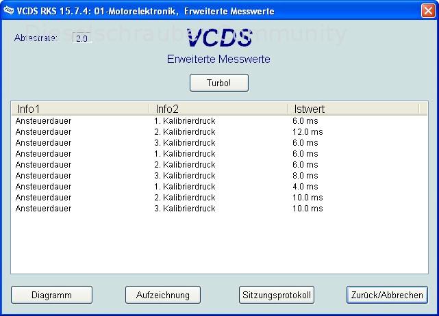

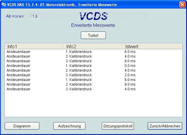

i miei dati:
2.7 V6 TDI BPP, 180 CV, sistema common rail, con 88.600 km.
Jeweils "nur" erster und zweiter Wert pro Zylinder, da nur maximal 12 pro Sitzung geloggt werden können. Die 3. Werte findet Ihr im Screenshot. sehen aber ähnlich aus. Kann mir jemand was über den Zustand der Injektoren sagen? Danke.
Numero di identificazione del veicolo: WAUZZZ8HX7K018335. Targa: HUFE.
Chilometraggio: 88600. Ordine di lavoro: calibrazione della pressione.

Indirizzo 01: Centralina motore (8H1 910 401).
10:16:08
6.0 ms Ansteuerdauer 1. Pressione di calibrazione.
12.0 ms Ansteuerdauer 2. Pressione di calibrazione.
6.0 ms Ansteuerdauer 2. Pressione di calibrazione.
4.0 ms Ansteuerdauer 1. Pressione di calibrazione.
10.0 ms Ansteuerdauer 2. Pressione di calibrazione.
4.0 ms Ansteuerdauer 2. Pressione di calibrazione.
0.0 ms Ansteuerdauer 1. Pressione di calibrazione.
8.0 ms - Tempo di attivazione; 2. Pressione di calibrazione.

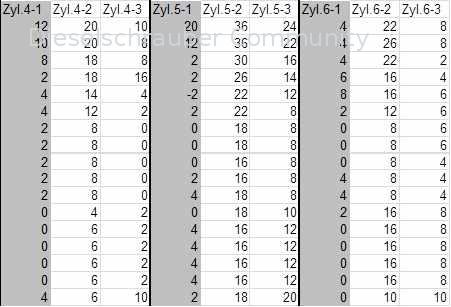

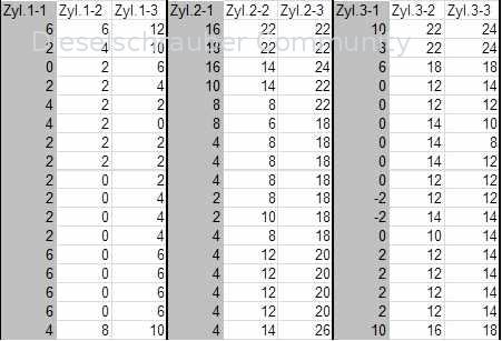

Ecco alcuni valori del mio BPP (2,7).
Fin dall'acquisto, per circa 2,5 anni. Il chilometraggio è piuttosto basso per un motore diesel. Inizialmente ho utilizzato un detergente per il sensore lambda a causa dei valori positivi, ma senza ottenere risultati significativi. Successivamente, ho provato con l'olio a due tempi.

Messaggio01-09-2016, 19:45    Oggetto: CBDC: Tempi di calibrazione degli iniettori Cita
Ecco i miei risultati.
I chilometri e la data sono inclusi nella tabella.
L'auto è una Volkswagen Passat 3C Variant BlueMotion (CBDC) con cambio manuale a 5 marce.
Purtroppo, all'inizio ho trascritto solo il primo e il secondo valore di calibrazione perché non sapevo cosa fare con gli altri. Sono contento che questa indagine ora faccia luce sulla situazione.
Potete scegliere l'unità di misura. Personalmente, tendo a preferire i microsecondi, perché un intero ciclo del pistone dura solo pochi millisecondi e la durata degli inietti, tanto più l'eventuale variazione dell'inizio dell'iniezione, dovrebbe essere di diversi ordini di grandezza inferiore.
Attualmente ha circa 180.000 km. Il motore funziona regolarmente. Il filtro antiparticolato si rigenera ogni 400-800 km. I consumi sono bassi. L'accelerazione massima è quella che ci si aspetterebbe per un motore da 81 kW con una massa di 1,5 tonnellate. A volte ho delle leggere vibrazioni a basse velocità e un'accelerazione leggermente irregolare, che potrebbe anche essere causata dalla frizione (molto traffico cittadino e 180.000 km).
All'inizio, quando i valori erano alti, ho provato diversi additivi per gasolio e poi ho utilizzato gasolio premium disponibile in Germania. La mia impressione è stata che il motore funzionasse in modo più fluido e silenzioso con alcuni prodotti, e forse anche con meno vibrazioni.

Messaggio01-09-2016, 20:15    Oggetto: Calibrazione: Tempi e Pressioni, Condividi i Tuoi Dati Cita
Ecco i dati della mia CANA (2.7 140kW) relativi all'ultimo anno. Non ho registrato i valori con frequenza, ma solo ogni circa 15.000 km. Il motore funziona regolarmente e consuma relativamente poco (6.8 litri in media su 30.000 km). Principalmente percorrenze lunghe, ma a volte anche traffico cittadino qui a Berlino.
Niente olio a due tempi. Diesel Stino di vari produttori indipendenti...
VCDS indica che i valori sono espressi in millisecondi (ms).
km 74990 90320 103120
Cilindro 1-1: -8, 16, 6.
Cilindro 1-2: 10, 10, 4.
Cilindro 1-3: 4, 8, 8.
Cilindro 2-1: 6, 13, -4.
Cilindro 2-2: 9, 8, 8.
Cilindro 2-3: 8, 8, 9.
Cilindro 3-1: 0, 5, 15.
Cilindro 3-2: 6, 9, 13.
Cilindro 3-3: 9, 11, 10.
Cilindro 4-1: 0, -1, 16.
Cilindro 4-2: 4, 14, 7.
Cilindro 4-3: 7, 9, 11.
Cilindro 5-1: 6, 1, 6.
Cilindro 5-2: 1, 6, 8.
Cilindro 5-3: 0, 2, 6.
Cilindro 6-1: 12, 8, 8.
Cilindro 6-2: 8, 10, 5.
Cilindro 6-3: 8, 8, 9.

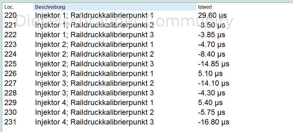

Messaggio02-09-2016, 22:10    Oggetto: Calibrazione: Tempi e Pressioni, Condividi i Tuoi Dati Cita
Ecco i valori del mio CFGB con 103273 km percorsi. Sono molto curioso di vedere l'analisi e anche di capire perché i miei valori differiscono.

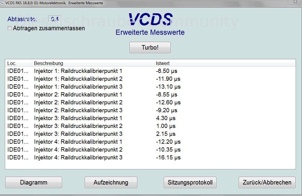

Messaggio08-09-2016, 17:38    Oggetto: Calibrazione: Tempi e Pressioni, Condividi i Tuoi Dati Cita
E qui c'è un altro CFGB:
Motore: CFGB, 2.0 CR-TDI.
Anomalie: nessuna.
Potenza: 125 kW.
Chilometraggio: 117.000.
