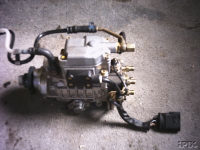

Hallo Gustav!
Hier folgt ein Bild vom Zusatnd der Pumpe. Sie ist leider komplett ohne Anbauflansch und ohne Antriebsrad. Es dürfte also schwierig werden, die Grundeinstellung wiederherzustellen, oder? Kann das der Bosch-Dienst? Wenn ja, was kostet eine solche Aktion?
Die VP37-Variante, die angeboten wird hat die VW/AUDI Nr.038 130 107 D B00 und passt nach meinen Recherchen zu meinem AGR-Motor. Oder hat hier jemand widersprüchliche Unterlagen, die das Gegenteil beweisen?
Was haltet Ihr von der Pumpe? Kaufen oder nicht?

Zitat: | | soweit ich das auf dem Foto erkennen kann, handelt es sich um eine Pumpe mit werksseitiger FB-Grundeinstellung, denn sie hat auf der Antriebswelle einen Flansch, auf dem das Zahnriemenrad befestigt wird. Falls der Flansch nicht gelöst wurde, was ja anzunehmen ist, gibt es kein Problem. Denn für die Grundeinstellung wird die Pumpe mit einem Absteckdorn über den Flansch und das Pumpengehäuse abgesteckt und so die Pumpenwelle richtig positioniert. |
Deine Zeilen stimmen mich sehr optimistisch. Ich habe heute nämlich das gute Stück zu einem, wie ich finde, sensationellen Preis von 199,-EUR ersteigert. Wenn man sich überlegt, was eine neue Pumpe bei Audi/VW kostet. Diese hier hat gerade einmal 31tkm hinter sich, ist also nahezu neuwertig (wie ich hoffe).

Hallo Leute,
heute ist die Pumpe bei mir angekommen.
Äußerlich sieht sie sehr gut aus, fast wie neu. Die Grundeinstellung scheint auch unverändert zu sein, da der Siegellack auf der zentralen Mutter noch da ist.
Ich habe allerdings noch Bedenken was sie inneren Werte angeht. Hat einer von Euch schon einmal versucht bei ausgebauter Pumpe die Pumpenwelle von Hand durchzudrehen. Ich konnte die Welle nur ca. 20° bis zu einer Art Rastpunkt verdrehen, dann geht ohne rohe Gewalt nichts mehr. Ist dasnormal?
Ich muss noch ergänzen, dass das Zahnriemenrad nicht angebaut ist. Ich hatte also nur den Pumpenflansch mit relativ kleinem Durchmesser. Irgendwie scheint mir der Widerstand aber doch sehr groß zu sein.
Wer kann mir da mit Erfahrungswerten weiterhelfen? Ich habe mich bisher noch nicht getraut einen Maulschlüssel anzusetzen, um die Welle zu verdrehen.

donalexo hat folgendes geschrieben: | | Ich konnte die Welle nur ca. 20° bis zu einer Art Rastpunkt verdrehen, dann geht ohne rohe Gewalt nichts mehr. Ist dasnormal? |
Hi donalexo,
ich glaube jede Viertel- (oder Halbe  ) Umdrehung muss man bei montiertem ESP-Rad ranochsen, um weiterzukommen->das ist normal

donalexo hat folgendes geschrieben: | ... dann geht ohne rohe Gewalt nichts mehr.
jetzt kannst du dir vorstellen was ein Zahnriemen leistet!

ich habe heute meine neue VP37 einer genaueren Inspektion unterzogen.
Zitat: | Denn: immer wenn die Hubscheibe auf die Rollen des Rollenrings aufläuft, geht es zunächst schwer. Dann schnappt die Hubscheibe auf die ablaufende Seite der Rollen und es kommt dabei gerne zu einer Verdrehkraft, die die Pumpenwelle beschleunigt. Eventuell haut Dir der Ring- oder Gabelschlüssel eine auf die Finger, wenn Du nicht aufpaßt. Ich will damit sagen, daß der Kraftaufwand beim Durchdrehen sehr unterschiedlich ist. Wenn es anders wäre, dann wäre mit der Pumpe was nicht in Ordnung.
Probier es mal und berichte hier, ob es so ist, wie ich es beschrieben habe. |
Du hattest völlig Recht, Gustav, die Erhebungen der Hubscheibe haben brutale Drehmomentsprünge zur Folge. Heute habe ich mich getraut mit einem Ringschlüssel die Pumpe mehrere Umdrehungen durchzudrehen. Man spürt ganz deutlich, dass der Pumpenkolben mittels einer sehr steifen Feder vorgespannt ist.
Zitat: | | jetzt kannst du dir vorstellen was ein Zahnriemen leistet! |
@ Bertil : Das ist wirklich unglaublich. Ich wollte eignetlich mein nächstes ZR-Wechselintervall auf 90tkm ausdehnen, aber in Anbetracht der Tatsachen....
Zitat: | | Die Pumpe muß für eine Lagerung gut gefüllt sein. Wenn es Diesel als Füllung ist, dann solltest Du die Pumpe so ca. alle 6 - 9 Monate mal spülen. Geht ganz einfach: Die Pumpe mit einer kräftigen Bohrmaschine mit einem überall in Werkzeug- oder Heimwerkermärkten erhältlichen Adapter mit einem 6-kant für das Bohrfutter und einem 4-kant für die Stecknuß und einer Stecknuß (19 mm?) antreiben, so schnell es die Bohrmaschine halt kann. |

donalexo hat folgendes geschrieben: | | P.S. Hat jemand die genauen Abmessungen für einen passenden Pumpenabsteckdorn parat? |
Hi Alex,
beim TD/TDI (1z, AFN) sollte der Durchmesser 15,45 mm sein. Aber so genau muss das gar nicht sein: eine passende Nuss tuts auch. Der Dorn soll sicherstellen, dass die Anzahl der Zähne zwischen KW und ESP-Rad richtig ist->d.h. Ungenauigkeiten des Dorns haben in diesem Bereich keine Bedeutung, da die Feineinstellung hier durch die Förderbeginneinstellung geleistet wird.
