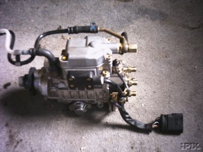

Ciao a tutti gli esperti,
Ho trovato su eBay una VP37 quasi nuova (con soli 31.000 km) a 299 euro.
Sembra abbastanza allettante, vero?
Tuttavia, osservando l'immagine, ho notato che la ruota di trasmissione della pompa (quella su cui scorre la cinghia di distribuzione) è stata rimossa. Esiste un modo, con mezzi semplici e facilmente reperibili, di rimontare la ruota motrice in modo da poter effettuare la regolazione di base della pompa?
Grazie per le vostre informazioni.
Saluti.
Alex.

Ciao Gustav!
Ecco una foto dello stato della pompa. Purtroppo, è completamente priva del flangio di collegamento e della ruota motrice. Quindi, sarà difficile ripristinare le impostazioni originali, vero? Potrebbe essere un lavoro per l'assistenza Bosch? Se sì, quanto costa un'azione del genere?
La variante VP37 offerta ha il codice VW/AUDI 038 130 107 D B00 e, secondo le mie ricerche, è compatibile con il mio motore AGR. Oppure qualcuno ha documenti contraddittori che provino il contrario?
Cosa ne pensate di questa pompa? Comprare o non comprare?

Ciao a tutti,
Oggi mi è arrivata la pompa.
Esteticamente, sembra in ottime condizioni, quasi come nuova. Sembra che l'assetto di base sia rimasto invariato, dato che la cera sigillante è ancora presente sulla parte centrale del bullone.
Tuttavia, ho ancora delle riserve riguardo ai suoi valori interni. Qualcuno di voi ha mai provato a ruotare manualmente l'albero della pompa con la pompa completamente estesa? Io sono riuscito a ruotare l'albero solo di circa 20°, fino a un punto di blocco, e oltre a questo punto non si può fare nulla senza usare la forza bruta. È normale?
Devo aggiungere che la puleggia della cinghia di distribuzione non è montata. Avevo quindi solo il flangia della pompa con un diametro relativamente piccolo. In qualche modo, mi sembra che la resistenza sia davvero molto forte.
Chi può aiutarmi con esperienze dirette in merito? Finora non mi sono mai sentito abbastanza sicuro da usare una chiave inglese per ruotare l'albero.
Saluti.
Alex.

Ciao appassionati di meccanica,
Oggi ho sottoposto la mia nuova VP37 a un'ispezione più approfondita.
Citazione: | Perché: ogni volta che la girante tocca i rulli dell'anello, inizialmente c'è difficoltà. Poi, la girante si incastra sul lato esterno dei rulli e spesso si genera una forza di torsione che accelera l'albero della pompa. Potrebbe capitare che una chiave a anello o a forchetta ti colpisca le dita se non fai attenzione. Voglio dire che lo sforzo necessario per farla girare varia molto. Se la situazione fosse diversa, allora ci sarebbe qualcosa che non va con la pompa.
Prova e fammi sapere qui se è come l'ho descritto. |
Avevi perfettamente ragione, Gustav. Le sporgenze dell'elica causano bruschi picchi di coppia. Oggi ho avuto il coraggio di ruotare la pompa di diverse giri usando una chiave a bussola. Si percepisce chiaramente che il pistone della pompa è precompresso tramite una molla molto rigida.
Citazione: | | ora puoi immaginare cosa fa una cinghia di distribuzione! |
@ Bertil : Questo è davvero incredibile. Volevo effettivamente estendere il mio prossimo intervallo di cambio olio a 90.000 km, ma alla luce dei fatti...
Citazione: | | La pompa deve essere ben riempita per la conservazione. Se si utilizza gasolio come riempitivo, è consigliabile pulire la pompa circa ogni 6-9 mesi. È molto semplice: si utilizza una trapano potente con un adattatore disponibile in ferramenta o negozi di bricolage, dotato di una parte esagonale per il mandrino del trapano e una parte quadrata per il cacciavite, e una bussola (19 mm?), facendo girare la pompa il più velocemente possibile con il trapano. |
Cosa si può usare al posto del diesel? Esiste un fluido più adatto che renda superflui frequenti cicli di risciacquo?
Temo che la mia trapano non sarà in grado di far funzionare la pompa  .
Citazione: | | Se non sbaglio, nella foto si vedono anche i tubi collegati alla pompa, il che rende molto più facile lo spurgo. |
Questa è corretto  . Cosa consiglieresti per quanto riguarda la parte di stampa? Dovrei sigillare i raccordi delle tubazioni di pressione con dei tappi?
È una sensazione piacevole avere una pompa di riserva quasi nuova in cantina. Purtroppo, l'impulso di smontare completamente la pompa è molto forte e potrebbe indurre a farlo!
Grazie per i vostri ottimi consigli!!!
Saluti.
Alex.
P.S. Qualcuno ha le dimensioni esatte per un perno di centraggio della pompa?

donalexo ha scritto: | | P.S. Qualcuno ha a disposizione le dimensioni esatte per un perno di centraggio della pompa adatto? |
Ciao Alex,
Nel caso dei motori TD/TDI (1z, AFN), il diametro dovrebbe essere di 15,45 mm. Tuttavia, non è necessario essere così precisi: una chiave della misura giusta può andare bene. La spina serve a garantire che il numero di denti tra la puleggia dell'albero motore e il sensore dell'albero a camme sia corretto, ovvero... Le imprecisioni dell'ugello non sono rilevanti in questa area, poiché la regolazione fine viene effettuata tramite l'impostazione iniziale della portata.
