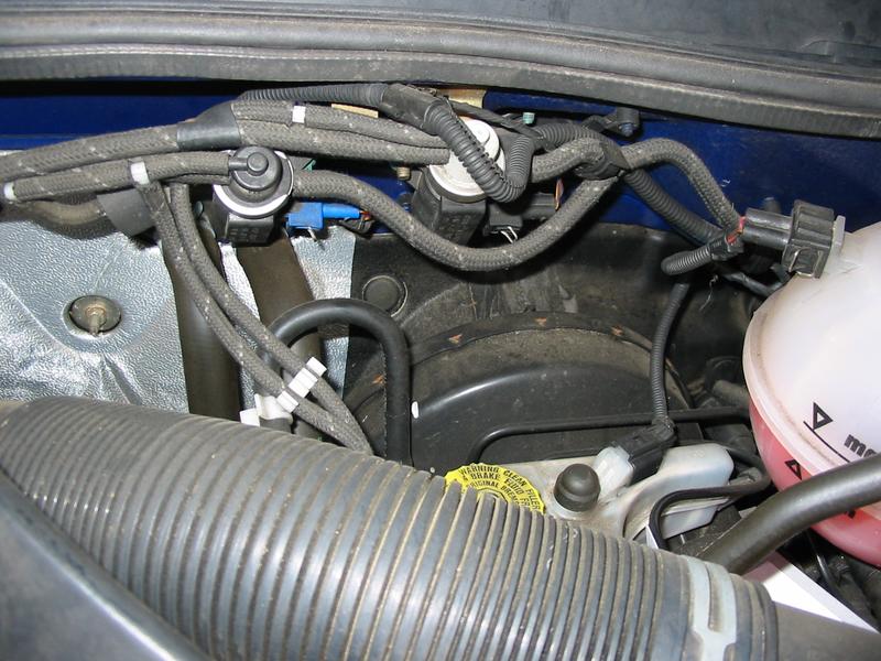

Kann es sein, dass es die Kerzen in der NL-Variante des ASV gar nicht gibt?
ja, das kann definitiv sein.
beim octavia hab ich zwei NL-versionen gesehen, die keine glühstiftheizung hatten !
am besten nachsehen, den stutzen sieht man normalerweise ohne die motorabdeckung runterzumachen...
siehe bild, so sieht der stutzen ohne heizung aus
CU Gremlin

beim deutschen ALH sieht man die Glühstifte spätstens nach Anbnehmen der oberen Motorabdeckung, sobald man mal verfolgt, wohin die einzelnen Kabelstränge über dem Getriebe gehen: in unmittelbarer Nähe der Unterdruckpumpe endet 1 dünner Strang in 3 Einzelkabeln mit Winkelsteckern, die auf den Heizkerzen sitzen.
Gut von oben zu sehen.
Wenn Du nix derartiges findest, hast Du wohl eine 6K-Tropenversion (oder sowas ähnliches) ausgeliefert bekommen . . .
Gremlin

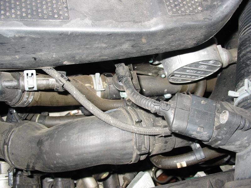

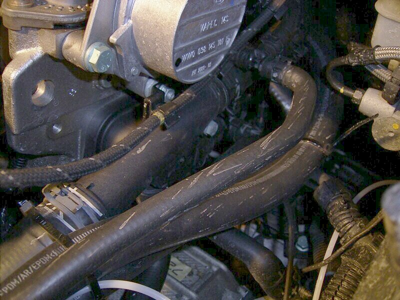

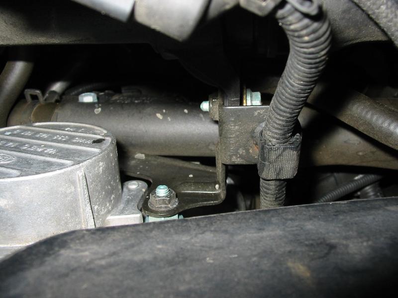

Hallo Ulf, hallo Gremlin,
danke fuer eure Antworten... es scheint wirklich so zu sein, dass mein Auto KEINE GSH hat. Ich war naemlich eben unten und habe nachgeschaut - dummerweise konnte ich die Motorverkleidung nicht abbauen, weil ich meinen Nusskasten derzeit auf Arbeit habe, aber es ging in der Tat so.
Ich hab zur Sicherheit mal ein paar Bilder gemacht, aber fuer mich sieht das im Vergleich zu Gremlins Bild sehr eindeutig aus. Ihr koennt ja auch mal draufschauen, was ihr denkt... ich erkenne da recht klar das gerade Flanschstueck von Gremlins Bild statt des doch anders geformten Stuecks mit GSH.
Was mich dann aber noch mehr wundert: Mein Auto hat im Winter eigentlich kaum Probleme, richtig warm zu werden. Zwar braucht es bei tiefen Minusgraden auch 15...20 km, bis es die 90 Grad Wassertemperatur hat, aber Probleme, dass die Temperatur nicht auf 90 bleibt, habe ich ueberhaupt keine, selbst im behutsamen Stadtverkehr nicht, bei dem die Drehzahl selten ueber 1400 liegt und mit 5,4 Liter im Schnitt auch nicht wirklich viel verbraucht wird. Ob es sein kann, dass hier der sehr zugebaute Motorraum eine Rolle spielt, der die Waerme besser da laesst, wo sie ist?
Viele Gruesse,
Jan
Edit: Das dritte Bild habe ich noch ergaenzt... ich war mit Absenden zu schnell.
 Nochmal aus einer anderen Perspektive
 Dateigröße:  59.91 KB
 Angeschaut:  1409 mal
 Ganz unten ist das Rohr von Gremlins Bild... oder?
 Dateigröße:  92.41 KB
 Angeschaut:  1412 mal
 Da sollte das Relais sitzen, nicht wahr?
 Dateigröße:  93.52 KB
 Angeschaut:  1438 mal

Beitrag09-11-2003, 12:55    Titel: Gluehstiftheizung ASV Zitieren
Jan6K hat folgendes geschrieben:
Ja, hab gerade nochmal bei unserem ALH nachgeschaut:
Die 3 Kerzenstecker stehen direkt neben der Unterdruckpumpe wie bei einer Punkerfrisur hoch. Nicht zu übersehen.
Da ist bei Dir aber nix -> also keine GSH.
