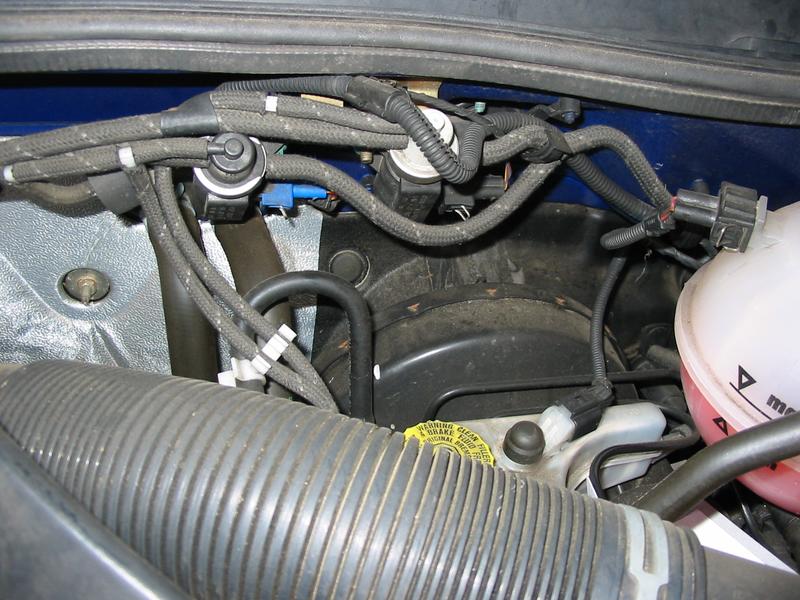

Potrebbe essere che le candele non siano incluse nella versione NL dell'ASV?
Sì, decisamente potrebbe essere così.
Ho visto due versioni dell'Octavia, destinate al mercato olandese, che non erano dotate di preriscaldamento delle candele.
È meglio controllare direttamente, di solito si può vedere il supporto senza dover rimuovere la copertura del motore.
Vedi l'immagine, qui si vede la calza senza riscaldamento.

Ciao Gremlin,
Grazie per la tua risposta e per l'immagine. Vedrò se riesco a trovare qualcosa di simile senza dover smontare nulla (nel 6K è completamente chiuso nella parte anteriore), altrimenti lo farò durante l'installazione dei sensori LDA.
Spero di trovarne, perché ho già integrato dei bellissimi LED specificamente progettati per la tecnologia LDA. Beh... se non riesco, li userò per qualcos'altro... oppure potrei collegare la resistenza di pre-accensione a tutti e tre i LED invece che a uno solo, come previsto.
Mi sorprende che la diagnostica dell'attuatore mostri il funzionamento del riscaldamento e che non compaiano messaggi di errore.

Jan6K ha scritto:
Vedrò se riesco a trovare qualcosa del genere senza dover smontare nulla (nel 6K è completamente chiuso davanti), altrimenti lo farò durante il montaggio dei sensori LDA.
Ciao Jan,
Nei motori ALH tedeschi, si possono individuare le candele di preriscaldamento rimuovendo almeno la copertura superiore del motore. Seguendo il percorso dei singoli fasci di cavi sopra il cambio, si nota che, nelle immediate vicinanze della pompa del vuoto, un sottile fascio termina in tre cavi singoli con connettori angolari, che sono collegati alle candele di preriscaldamento.
Bella vista dall'alto.
Se non trovi nulla di simile, probabilmente ti è stata consegnata una versione tropicale (o qualcosa di simile) del modello 6K...

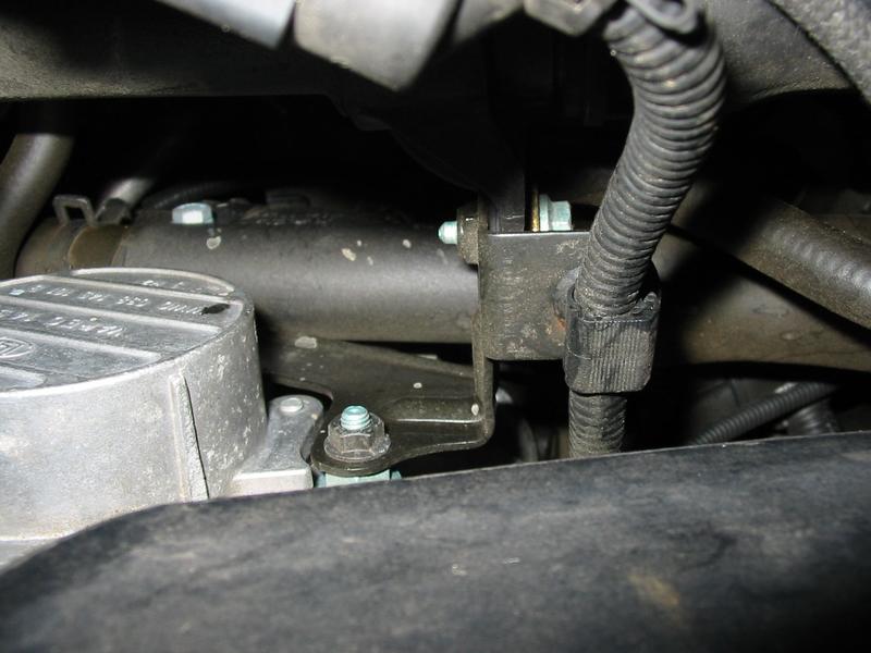

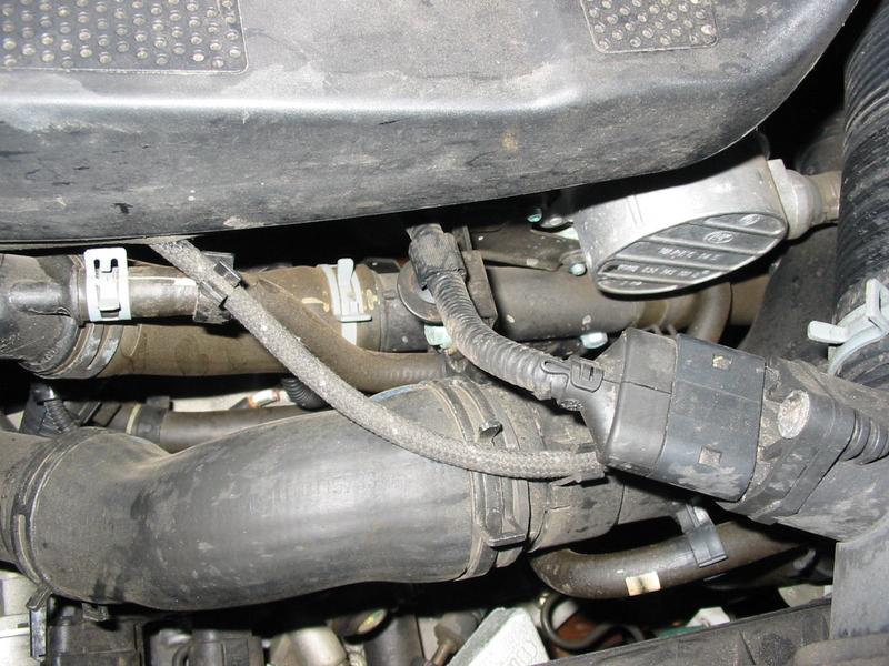

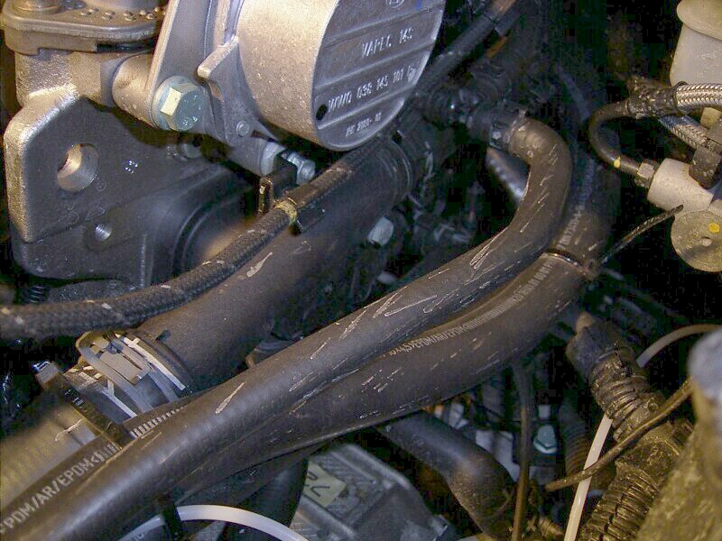

Ciao Ulf, ciao Gremlin,
Grazie per le vostre risposte... sembra proprio che la mia auto non abbia il sistema GSH. Sono appena andato a controllare e, purtroppo, non sono riuscito a smontare la copertura del motore perché il mio set di chiavi inglesi è al lavoro, ma effettivamente è così.
Ho fatto qualche foto per sicurezza, ma per me, confrontando con l'immagine di Gremlins, è chiaramente la stessa cosa. Potete dare un'occhiata anche voi e dirmi cosa ne pensate... Io vedo chiaramente che si tratta della parte superiore dell'immagine di Gremlins, invece del pezzo con il logo GSH, che ha una forma diversa.
Quello che mi sorprende ancora di più è che la mia auto, in realtà, ha pochissimi problemi a raggiungere la temperatura di esercizio durante l'inverno. Certo, anche a temperature molto basse, ci vogliono circa 15...20 km per raggiungere i 90 gradi di temperatura dell'acqua, ma non ho assolutamente problemi a mantenere quella temperatura, nemmeno nel traffico cittadino, dove il regime di giri raramente supera i 1400 e il consumo medio è di soli 5,4 litri. Potrebbe essere che il vano motore, molto pieno, giochi un ruolo importante, trattenendo meglio il calore dove dovrebbe essere?
Cordiali saluti,
Jan.
Modifica: Ho aggiunto la terza immagine... ho fatto troppa fretta a inviare.
 Nochmal aus einer anderen Perspektive
 Dimensione file:  59.91 KB
 Visualizzato:  1409 volte
 Ganz unten ist das Rohr von Gremlins Bild... oder?
 Dimensione file:  92.41 KB
 Visualizzato:  1412 volte
 Da sollte das Relais sitzen, nicht wahr?
 Dimensione file:  93.52 KB
 Visualizzato:  1438 volte

Jan6K ha scritto:
sembra proprio che la mia auto NON abbia il sistema GSH.
Sì, ho appena controllato di nuovo sul nostro sito ALH:
I tre connettori delle candele sono posizionati direttamente accanto alla pompa del vuoto, in posizione alta, come in una pettinatura punk. Sono ben visibili.
Non c'è niente di tuo, quindi niente GSH.
