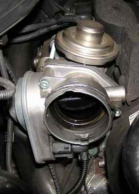

Haben sie aber nicht. Die Pneumatik womit normal die Abstellklappe geschaltet wird regelt die Wasserkülung der AGR, dafür ist die Abstellklappe elektrisch.
 Vorne die Abstellklappe mit dem Stecker für den Antriebsmotor (unten).
