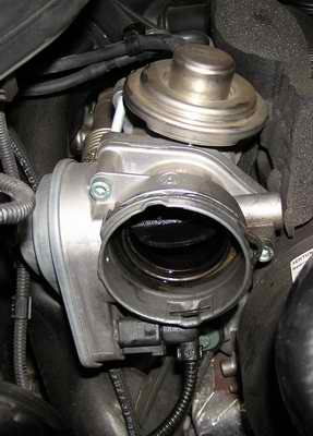

Messaggio25-11-2003, 14:29    Oggetto: Valvola EGR elettrica: acquista online Cita
Ciao dieselmartin,
Le valvole di aspirazione elettriche (azionate da un motore elettrico) le ho finora viste solo nei modelli SDI più recenti: Golf con motore AQM o AGP e Polo con motore ASY. Tuttavia, anche la A2 con il nuovo motore 1.4 PD-TDI da 66 kW ha questa valvola elettronica compatibile con EOBD.
Saluti.

Messaggio25-11-2003, 15:48    Oggetto: Stop motore: disattivazione EGR, valvola corpo farfallato Cita
dieselmartin ha scritto:
... (sia i sistemi EGR raffreddati ad acqua che quelli non raffreddati dovrebbero avere la stessa unità valvola EGR)...
Non è così. Il sistema pneumatico, che normalmente controlla la valvola di intercettazione, regola il raffreddamento a acqua del sistema EGR; per questo motivo, la valvola di intercettazione è controllata elettricamente.
 Vorne die Abstellklappe mit dem Stecker für den Antriebsmotor (unten).
