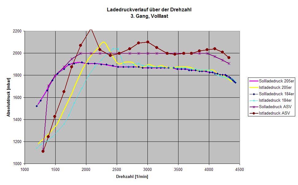

Ich war ziemlich überrascht zu sehen, dass die Ladedrucksollwerte des ASV im mittleren Drehzahlbereich um ca. 100-150 mbar über denen des AGR liegen. Ich dachte es gäbe da keinen Unterschied. Vielleicht wurde der Ladedruck beim ASV gegenüber dem AHF leicht angehoben, wegen der strengeren Abgasnorm (Euro3 beim ASV statt Euro2 beim AHF), um den Partikelausstoß zu verringern.
Kann das jemand bestätigen oder dementieren? Hat jemand vielleicht ein AHF-Logging (Rainer?), um diese Sache aufzuklären?
Im angefügten Diagramm habe ich einmal die Kennlinien übereinander gelegt. Man sieht sehr schön, dass die Sollwertvorgaben bis etwa 1800 Touren gleich sind, darüber ergibt sich die o.g. Ladedruckdiffernz von ca. 100-150 mbar in der Sollwertvorgabe.
Man kann auch sehr schön erkennen, dass der VTG-Lader sehr viel schneller anspricht und dementsprechend schneller den Ladedruck aufbaut.
Wichtig ist, dass man den Vergleich zum ungetunten Motor mit Seriendüsen vornimmt, denn da fällt der Unterschied richtig groß aus. Außerdem erkennt man auch sehr schön, dass der Sollladedruck erst viel zu spät erreicht wird.
Alex

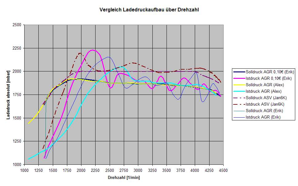

Hallo Leute!
Nach langer Zeit und der freundlichen Unterstützung einiger Forenmitglieder  , möchte ich hier noch einmal die Gelegenheit wahrnehmen und die bisher gesammelten Daten in einer (etwas unübersichtlich geratenen) Grafik darstellen.
Man sieht den direkten Vergleich zwischen meinem AGR mit zu langsamem Ladedruckaufbau, dem "normalen" Ladedruckaufbau eines AGR, den Verlauf beim AGR mit 10-Cent-Tuning und im Vergleich dazu einen ASV-Motor.
Die Were wurden alle bei einem DZR-Test in der Ebene im 3. Gang geloggt, sind also direkt vergleichbar.
Bemerkenswert finde ich die Tatsache, dass der Druckanstieg des Wastegateladers dem des VTG-Laders in nichts nachsteht (wenn derselbe Abgasmassenstrom durchgesetzt wird -> 10-Cent-Tuning). Allerdings kann der VTG-Lader bei niedrigeren Drehzhalen bereits einen höheren Ladedruck erzeugen. Das sieht man auch sehr schön.
Zur Abrundung des Gesamtbildes fehlen jetzt noch DZR-Loggings vom AHF und vom ALH. Dann hätte man den ultimativen Vergleich bei identischer mechanischer Motorplattform.
Eine weitere (bittere) Erkenntnis für mich ist auch, dass bei mir definitiv ein Defekt vorliegt.
Ich habe mir jetzt passende Verschlussstopfen für die Ladedruckschläuche an der Ansaugbrücke und am Verdichterausgang angefertigt. Der eine Stopfen hat ein Reifenfüllventil und einen Manometeranschluss. Ich hoffe immer noch, dass ich mit diesen Hilfsmitteln dann eine Undichtigkeit ausfindig machen kann. Wäre echt doof, wenn es doch am Lader liegt
Drückt mir die Daumen!
Ach so, ich freue mich immer noch über jedes gepostete Logfile für die noch fehlenden Motorkennbuchstaben
Alex

Hallo Leute!
Alex
