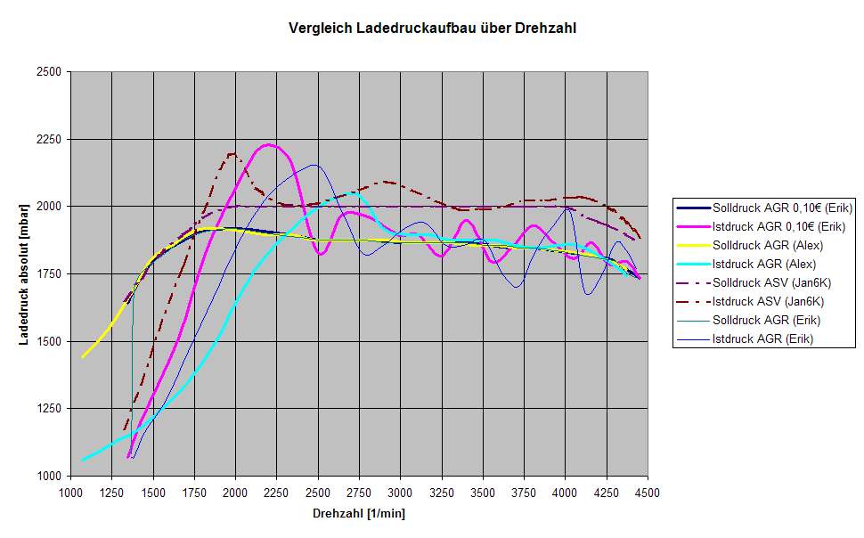

Sono rimasto piuttosto sorpreso di constatare che i valori di pressione di sovralimentazione dell'ASV nel range medio dei giri sono di circa 100-150 mbar superiori a quelli dell'AGR. Pensavo non ci fosse alcuna differenza. Forse la pressione di sovralimentazione nell'ASV è stata leggermente aumentata rispetto all'AHF, a causa delle normative sulle emissioni più severe (Euro3 per l'ASV invece di Euro2 per l'AHF), al fine di ridurre le emissioni di particolato.
Qualcuno può confermare o smentire queste informazioni? Qualcuno ha forse dei log di AHF (Rainer?) che potrebbero chiarire la situazione?
Nel diagramma allegato, ho sovrapposto le curve caratteristiche. Si può notare chiaramente che i valori di riferimento sono identici fino a circa 1800 giri al minuto; al di sopra di questo valore, si verifica la differenza di pressione di sovralimentazione di circa 100-150 mbar indicata in precedenza nel valore di riferimento.
Si può notare chiaramente che il sistema di carica VTG reagisce molto più rapidamente e, di conseguenza, aumenta la pressione di carica in modo più veloce.
È importante effettuare il confronto con un motore non modificato dotato di iniettori originali, perché in quel caso la differenza è davvero notevole. Inoltre, si può facilmente osservare che la pressione di sovralimentazione desiderata viene raggiunta solo molto tardi.

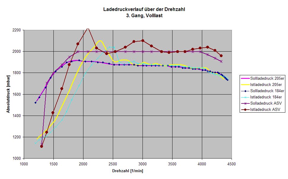

Dopo molto tempo e con il gentile supporto di alcuni membri del forum icon_biggrin.gif, vorrei cogliere ancora una volta l'occasione per presentare qui i dati raccolti finora in un grafico (che potrebbe risultare un po' disordinato).
Si può osservare il confronto diretto tra il mio sistema EGR con una pressione di sovralimentazione troppo bassa, la normale pressione di sovralalimentazione di un sistema EGR standard, l'andamento di un sistema EGR con una modifica del 10% e, in confronto, un motore ASV.
Tutti i campioni di "Were" sono stati registrati durante un test di resistenza alla deformazione (DZR) condotto al livello del suolo, nel terzo piano, quindi sono direttamente comparabili.
Trovo notevole il fatto che l'aumento di pressione del turbocompressore wastegate non sia inferiore a quello del turbocompressore VTG (se si applica lo stesso flusso di massa dei gas di scarico -> ottimizzazione "da 10 centesimi"). Tuttavia, il turbocompressore VTG può generare una maggiore pressione di sovralimentazione anche a regimi più bassi. Questo è chiaramente visibile.
Per completare il quadro generale, ora mancano i log dei dati di funzionamento (DZR) sia dell'AHF che dell'ALH. In questo modo, si potrebbe ottenere un confronto definitivo con una piattaforma motore meccanica identica.
Un'altra (amara) constatazione per me è che sicuramente ho un problema.
Ho realizzato dei tappi di chiusura adatti per i tubi del tubo di sovralimentazione, uno collegato al collettore di aspirazione e l'altro all'uscita del compressore. Un tappo ha una valvola per la pressione dei pneumatici e un attacco per il manometro. Spero ancora che con questi strumenti riesca a individuare eventuali perdite. Sarebbe davvero stupido se il problema fosse dovuto al turbocompressore icon_confused.gif.
Trovo notevole il fatto che l'aumento di pressione del turbocompressore wastegate non sia inferiore a quello del turbocompressore VTG (quando si applica lo stesso flusso di massa dei gas di scarico -> ottimizzazione "da 10 centesimi"). Tuttavia, il turbocompressore VTG può generare una maggiore pressione di sovralimentazione anche a regimi più bassi. Questo è chiaramente visibile.
Per completare il quadro generale, ora mancano i log DZR provenienti dall'AHF e dall'ALH. In questo modo si potrebbe ottenere un confronto definitivo con una piattaforma motore meccanica identica.
Ho realizzato dei tappi di chiusura adatti per i tubi del tubo di sovralimentazione, uno collegato al collettore di aspirazione e l'altro all'uscita del compressore. Un tappo ha una valvola per pneumatici e un attacco per manometro. Spero ancora che con questi strumenti riesca a individuare eventuali perdite. Sarebbe davvero stupido se il problema fosse dovuto al turbocompressore icon_confused.gif.
