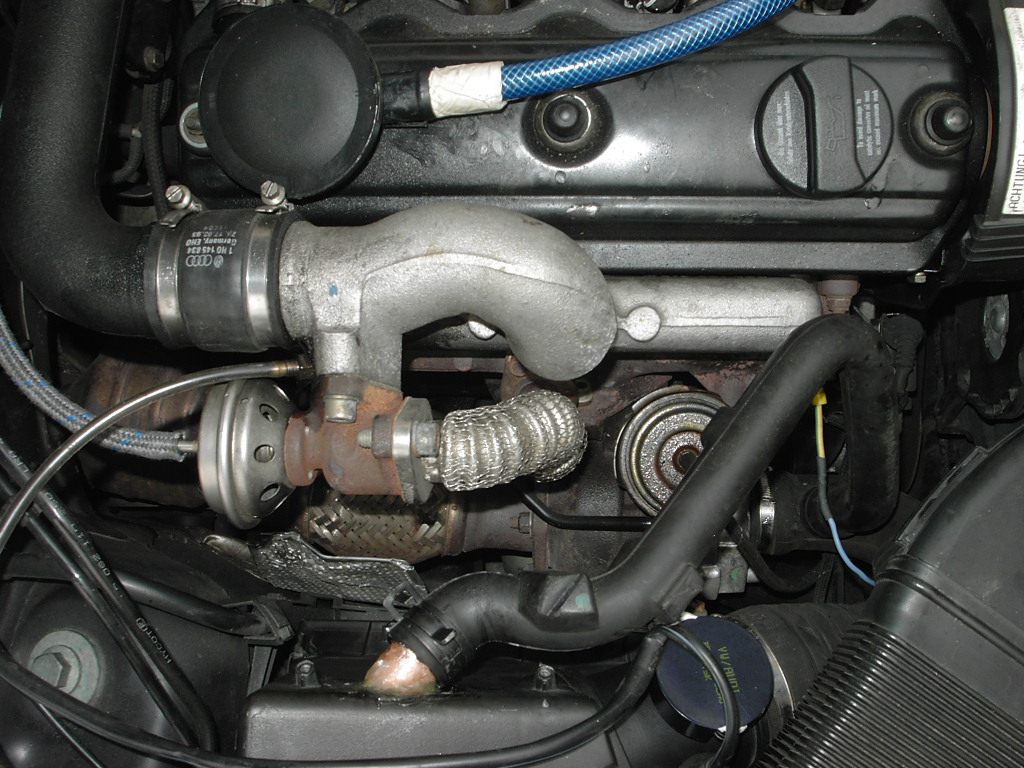

ausgehend von der Idee dass der Turbo gar nicht so viel Luft bekommt wie er sollte, hab ich nun einige Änderungen durchgeführt.
1. Die Motorentlüftung geht nicht mehr in deb Turbo, sondern in eine mit Watte gefüllte Plastikflasche. ( Watte zur Ölabscheidung)

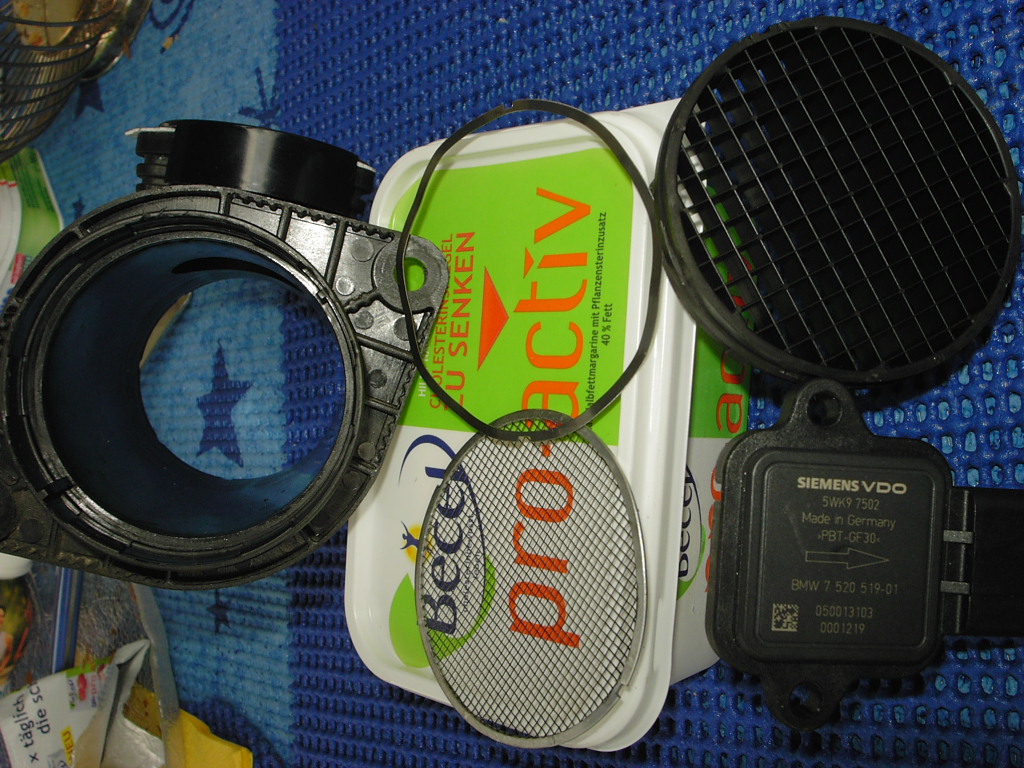

2. Der Saugschlauch vom Turbo ist an das Luftfiltergehäuse verlegt, Als Bypass zum LMM. Dies war auch notwendig da der LMM ab einer gewissen Luftmenge wieder ein sinkendes Ausgangssignal liefert, weil Ihn der zu große Luftstrom quasi übersteuert. Dieser Effekt wurde reduziert. Auf Bild 2 sieht man das gut.
Als eine der Hauptursachen für den Druckabfall der Ansaugluft habe ich die Siebe am LMM ausgemacht. Nach einigem Überlegen wurden diese samt LM-sensor komplett entfernt, das entstehende Loch mit einem Deckel verschlossen. Das Signal des LMM wird nun bis ca. 0,1 Bar Ladedruck aus der Drehzahl gewonnen, danach nur noch über den Ladedruck. Die Schaltung ist so eingestellt dass ab Ladedruckeinsatz immer genug Luftmasse gemeldet wird, unterhalb Ladedruckeinsatz sollte es nicht zum auffälligen Rußen kommen.
Welcher Luftmassensensor bis dahin im Einsatz war zeigt Bild 1.
Ein merklicher Effekt tritt nicht ein, ( wie auch ? ) aber es ist klar dass es die Drehzahl meines strapazierten VNT15 senken wird.
Ich habe kein Unterdruckmessgerät, aber mit einem Wasser gefüllten Schlauch konnte ich zunächst so 80-90Mb ( 1,3 Bar Ladedruck/3800U/Min.) bestätigen, nun ist es so um 40-50Mb.
(Außerdem bekommt er duch die fehlende Motorgehäuse-Abluft nun auch mehr Sauerstoff. Anteil unbekannt )

Übrigends sieht man auch den Abgriff für die LDA mit Modellbaunippel in der Ansaugbrücke.
