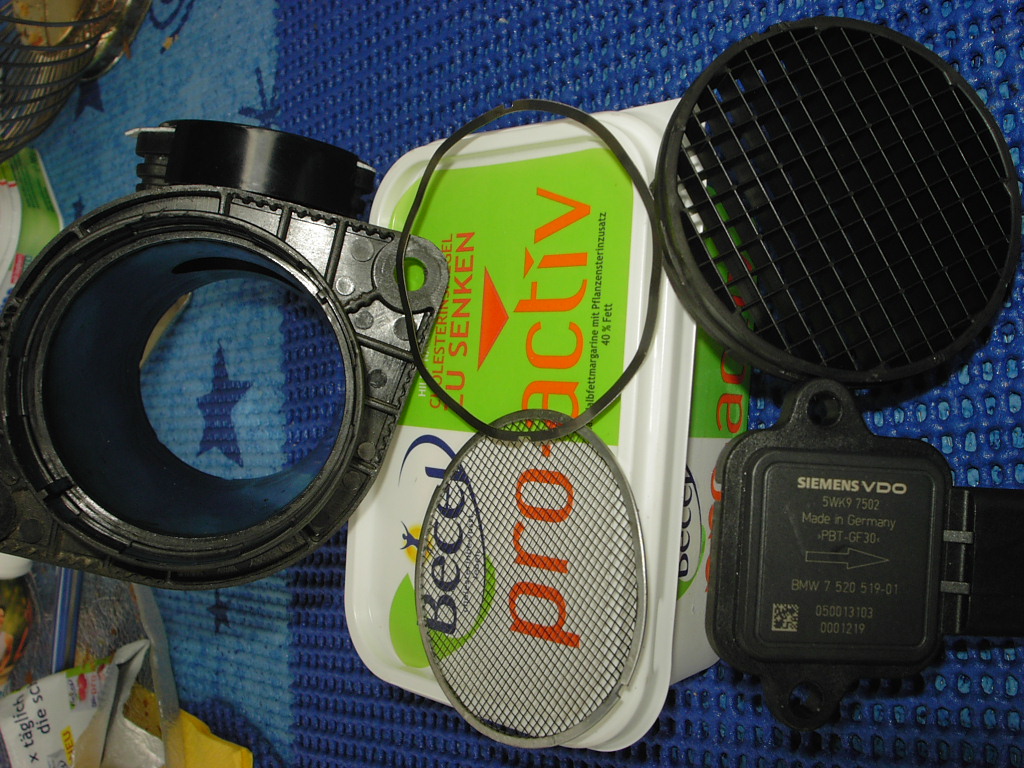

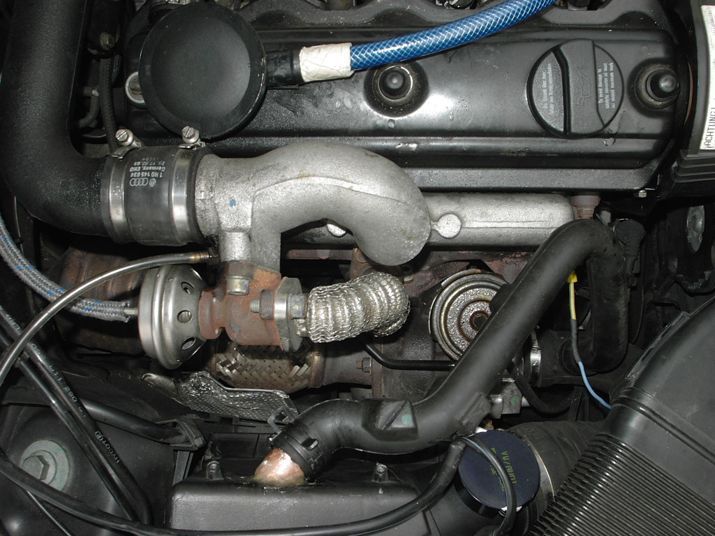

Partendo dall'idea che il turbo non riceva abbastanza aria come dovrebbe, ho apportato alcune modifiche.
1. La presa d'aria del motore non funziona più, ma è stata sostituita da un contenitore in plastica riempito di cotone. (Cotone per la separazione dell'olio)
2. Il tubo di aspirazione del turbo è collegato alla cassa del filtro dell'aria, come bypass per il sensore di flusso d'aria (LMM). Questo era necessario anche perché, a una certa portata d'aria, il LMM inizia a fornire un segnale di uscita in diminuzione, poiché il flusso d'aria eccessivo lo sovraccarica. Questo effetto è stato ridotto. Come si può vedere nell'immagine 2.
Uno dei principali motivi della diminuzione della pressione dell'aria aspirata è stato individuato nei filtri del sistema di aspirazione. Dopo un'attenta valutazione, questi, insieme al sensore del sistema di aspirazione, sono stati rimossi completamente e l'apertura risultante è stata sigillata con un tappo. Il segnale del sensore del sistema di aspirazione viene ora ottenuto dalla velocità fino a circa 0,1 bar di pressione di aspirazione, dopodiché viene rilevato solo dalla pressione di aspirazione. Il sistema è regolato in modo da garantire sempre una quantità sufficiente di aria, a partire dall'inserimento del pistone di carico, e non dovrebbe causare un fumo eccessivo al di sotto dell'inserimento del pistone di carico.
Il sensore di pressione dell'aria mostrato nell'immagine 1 è quello che era in uso fino a quel momento.
Non si osserva un effetto significativo, (o forse no)? Ma è chiaro che ridurrà la velocità del mio VNT15, che è già molto sollecitato.
Non ho un manometro per la pressione negativa, ma con un tubo pieno d'acqua sono riuscito a confermare inizialmente una pressione di circa 80-90 Mb (1,3 bar di pressione di aspirazione/3800 U/min), ora è intorno ai 40-50 Mb.
(Inoltre, grazie alla mancanza del collettore di scarico del motore, riceve anche più ossigeno. Percentuale sconosciuta )

A proposito, si può anche vedere l'imbuto per l'aspirazione del LDA con la valvola di controllo del modello.
