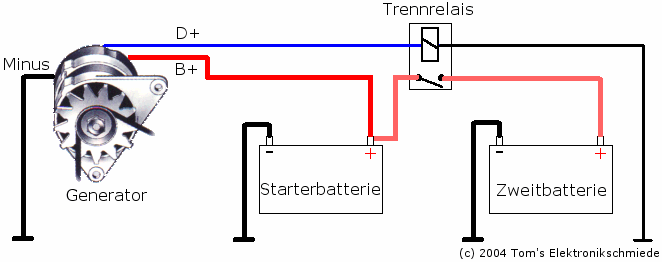

Die WoMo Welt haengt sich an D+ der Lima:
http://www.kerschhofer.net/t3/2batterie.htm

Die zweit Batterie wird vom Pluspol der Starterbatterie gespeist, getrennt über ein Relais welches vom D+ Anschluß der LiMa geschaltet wird.
Masse liegt hinten an der Karosse.
D.h, erst wenn wirklich Ladestrom erzeugt wird laufen beide Batterien parallel und werden auch beide geladen.
Bei ausgeschalteter Zündung oder noch nicht gestartetem Motor sind die Batterien getrennt.
Als Zuleitungen habe ich 10mm² verlegt, da wie schon richtig gesagt wurde nicht der Ladestrom das Problem ist, sondern der Strom der fließt wenn beide Btterien versuchen ihren Ladezustand auszugleichen.

Über Ladetechnik und das trennen von Batterien kann man sich hier ganz gut informieren, bei mir klappts aber einwandfrei mit "nur" einem Trennrelais.
http://www.microcharge.de/trenndioden.html
