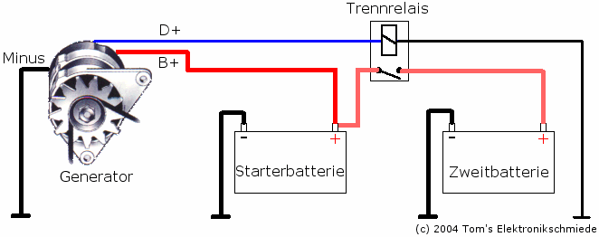

Die WoMo Welt haengt sich an D+ der Lima:
http://www.kerschhofer.net/t3/2batterie.htm

die Zusatzbatterie über den Zigarettenanzünder zu speisen, wird nur solange gutgehen, wie die Zusatzbatterie nur wenig entladen ist.
Hast du diese weit endladen, wird auf Grund des grossen Spannungsunterschied zwischen den beiden Batterien, gerade kurz nach dem Zusammenschalten, ein sehr grosser Ausgleichsstrom fliessen. Das werden die Zuleitungen des Zigarettenanzünders nicht mögen, bzw. die Sicherung nicht überleben.
Mein praxiserprobter Vorschlag:
min. 16mm^2 in den Kofferraum und Ladeschaltung über 75A Relais und Klemme 61.
Das funktionert problemlos in allen Messfahrzeugen mit Zusatzbatterie. Auch wenn diese ab und an komplett leergesogen ist
(ist die WoMo-Schaltung)
Gruss Jochen

Hallo, ich habe in meinem 3BG eine zweite Batterie im Kofferaum verbaut, auf Grund meiner Standheizung.
Ganz wichtig ist eine nicht gasende Batterie zu verbauen, wenn die im Innenraum stehen sollte, sonst "vergast" man sich noch selbst !!
Die zweit Batterie wird vom Pluspol der Starterbatterie gespeist, getrennt über ein Relais welches vom D+ Anschluß der LiMa geschaltet wird.
Masse liegt hinten an der Karosse.
D.h, erst wenn wirklich Ladestrom erzeugt wird laufen beide Batterien parallel und werden auch beide geladen.
Bei ausgeschalteter Zündung oder noch nicht gestartetem Motor sind die Batterien getrennt.
Als Zuleitungen habe ich 10mm² verlegt, da wie schon richtig gesagt wurde nicht der Ladestrom das Problem ist, sondern der Strom der fließt wenn beide Btterien versuchen ihren Ladezustand auszugleichen.
Funzt jetzt seit ca. 8 Monaten wunderbar mit einer 45 Ah Gel-Batterie im Kofferaum.
