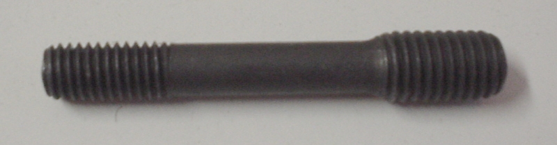

Nur fuer die Akten, hier der Bolzen, den ich meine:
Links kommt die Spannrolle dran, rechts der Motor

Ich würde mich ganz einfach so entscheiden. Falls der Bolzen mit der Kontermutter Methode raus geht auf jeden fall wechseln.
Fals man feststellt das ding sitzt bombenfest dann drin lassen.
Grüsse

MichaC. Blaumann
Mitglied seit: 25.02.2005 Beiträge: 29 Karma: +9 / -0 Wohnort: Wiesbaden
02-03-2005, 23:34 Titel: 1Z Zahnriemen neumachen - Bolzen auch? |
Zitieren |
Nochmal:
Lass ihn drin! Da passiert nix! (wie zweideutig  )
