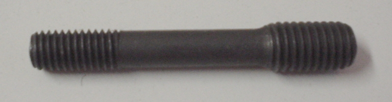

Ho preparato tutto il necessario per la sostituzione della cinghia di distribuzione, ma ora ho ancora un dubbio:
Dovrei sostituire anche il perno della puleggia di tensione?
Lo tengo lì, pronto per essere inserito. Se si rompe quando lo si avvita, sono nei guai; se rimane al suo posto e si rompe dopo 5000 km, anche.
VW afferma che lo rinnovano continuamente.
Con quanti Nm dovrei stringere il bullone, se la vite della frizione semi-automatica viene serrata a 20 Nm?
Si tratta di un 1Z con "un numero di motore elevato (> 278.... o simile)", quindi con caratteristiche simili al motore AHU, nel caso a qualcuno possa interessare.

Messaggio02-03-2005, 11:28    Oggetto: Cinghia di distribuzione: sostituire anche i bulloni? Cita
Certo, quella qui?
[img]/download.php?id=522[/img]

Messaggio02-03-2005, 11:38    Oggetto: Cinghia di distribuzione: sostituire anche i bulloni? Cita
È proprio quel ruolo.
Ma la domanda si riferisce proprio al perno che le tiene nel motore. icon_smile.gif

Messaggio02-03-2005, 22:52    Oggetto: Cinghia di distribuzione: sostituire anche i bulloni? Cita
Solo per riferimento, ecco il bullone a cui mi riferisco:
A sinistra, viene montata la icon_smile.gif puleggia di tensione, a destra il motore }.

Messaggio02-03-2005, 23:20    Oggetto: Cinghia di distribuzione: sostituire anche i bulloni? Cita
Sarei disposto a prendere una decisione così semplice. Se il bullone con il sistema di controdado si stacca, è sicuramente necessario sostituirlo.
Se si verifica che l'oggetto sia saldamente inserito, allora lasciatelo lì.
