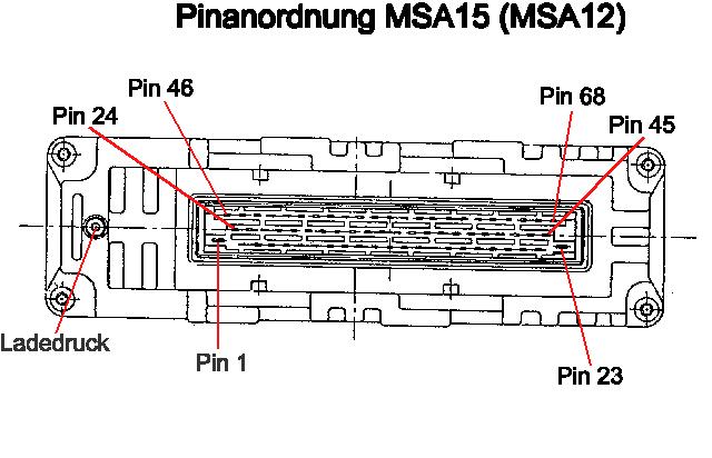

also 021BF geht (wie alle intakten MSA15) 'normalerweise' mit 'nem feuchten Finger.
Minimaladapter für Tischbetrieb:
Pin 1 Masse
Pin 23 12V
Pin 61 K-Line
VAG-COM Version ist sch...egal selbst die alte 078 geht problemlos. Besondere Einstellungen
sind (eigentlich) nicht nötig.
lg Rudi
