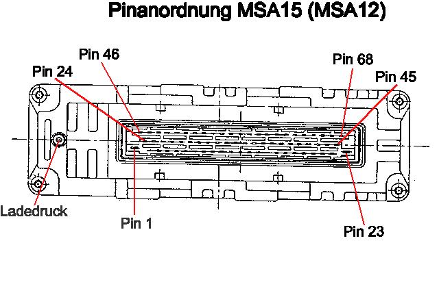

Rudi Ospite
11-05-2005, 8:22 Oggetto: 1Z: Nessuna risposta da 021 BF? |
Cita |
Hmmm...
Quindi, il modello 021BF funziona (come tutti i modelli MSA15 in buone condizioni), 'di solito', semplicemente toccandolo con un dito umido.
Adattatore minimalista per l'uso su scrivania:
Pin 1: Massa.
Pin 23: 12V.
Pin 61, linea K.
La versione VAG-COM non ha importanza, anche la vecchia serie 078 funziona senza problemi. Impostazioni speciali.
non sono (in realtà) necessari.
Cordiali saluti, Rudi.
