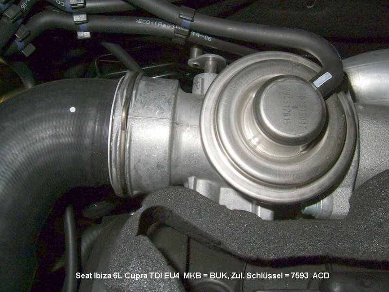

Bertil wrote:
BLK und BUK verwenden eine elektrische DK,
akte erzählt mir: AGR-Einheit vom BUK = 038131501AT = das gleiche Teil wie z.B. beim G4 ASZ und ARL icon_mrgreen.gif
Der BLT hat die gleiche AGR mit DK wie der AXR.
und haben beide eine Wassergekühlte geregelte AGR.
. . die gleiche wie z.B. G4 ASZ Automatik und (wieder) ARL. Sollte sich IMO mit vertretbarem Aufwand nachrüsten lassen.

Ich habe mal in einem "Quellforum" nachgefragt
http://www.ibiza-forum.de/index.php?page=Thread&threadID=70369
und habe u.a. des angehängte pic bekommen. Das bestätigt die akte, und daher nehme ich diese Info erstmal als korrekt an.
