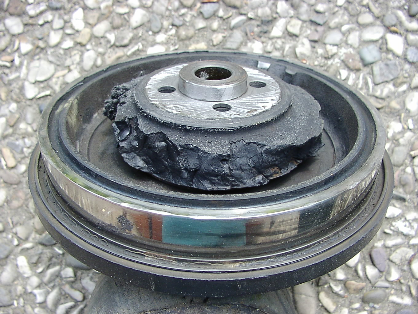

 Der innere Teil des Schwingungsdämpfers...

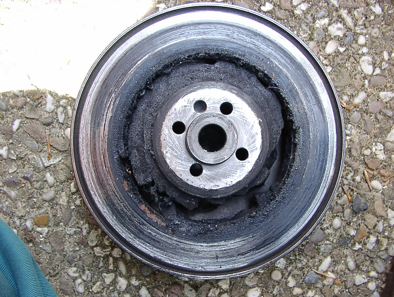

 Die Riemenscheibe....

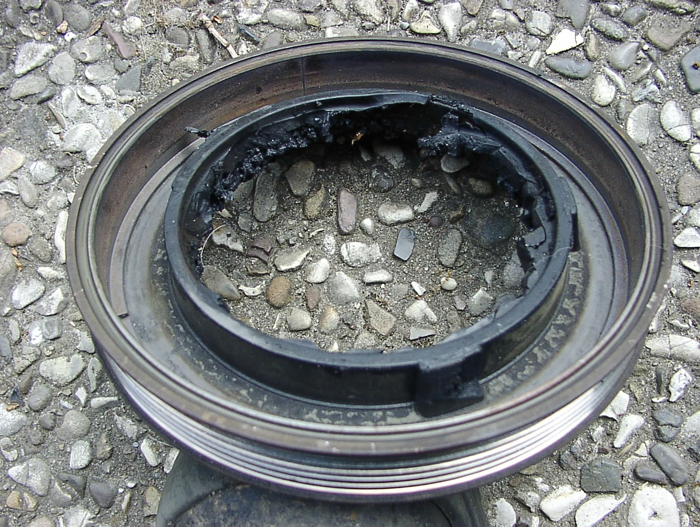

 Diese Seite zeigt in Richtung des Motors. Da fehlt jede Menge von dem Gummi, welches die beiden Teile miteinander verbindet und die Dämpfung übernehmen sollte...

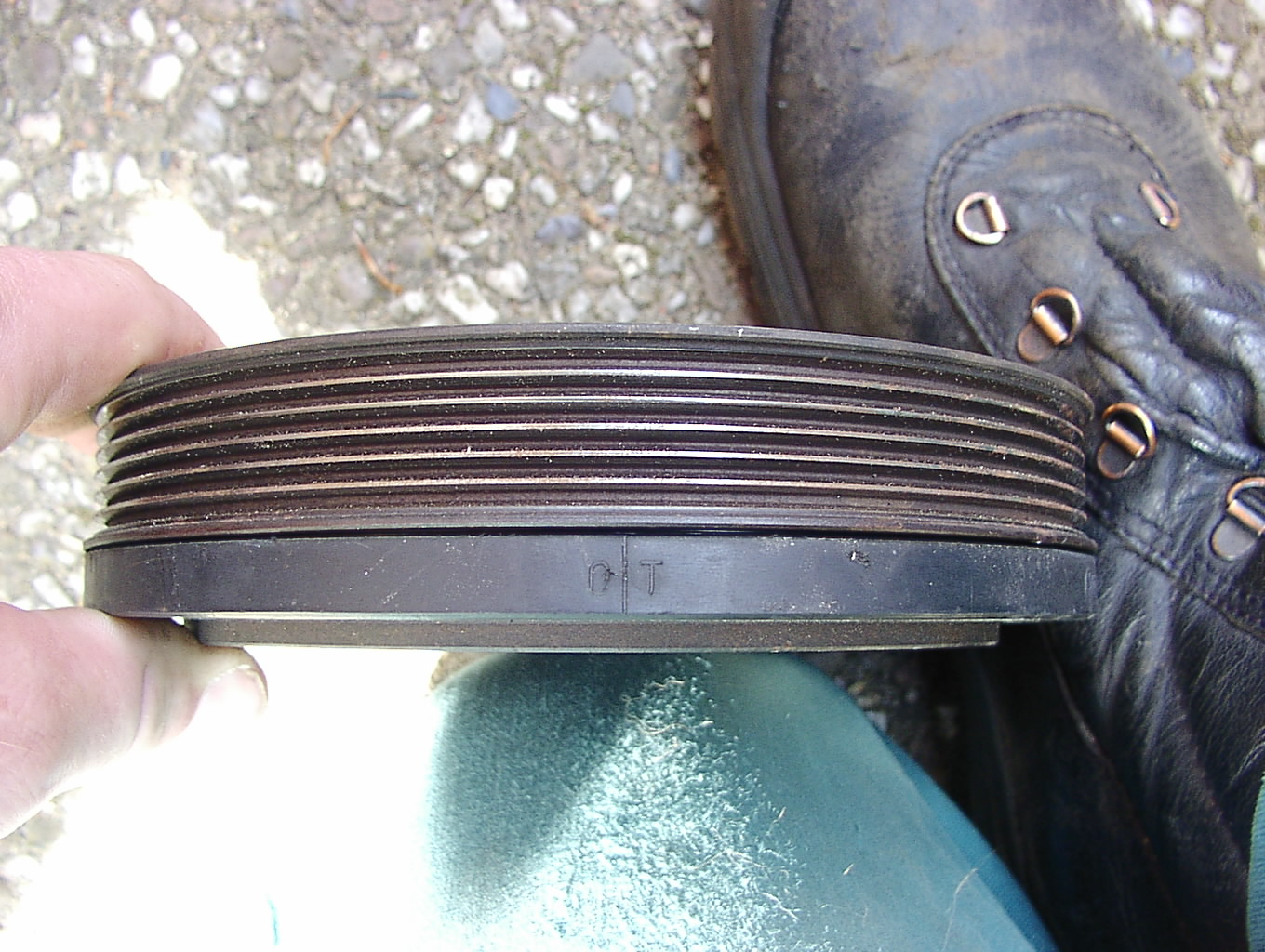

 Die Seite mit der OT Markierung zeigt in Richtung des Kühlers. Der neue Schwingungsdämpfer hatte, obwohl er aus dem Originalteileregal kam, keine OT Markierung mehr.
