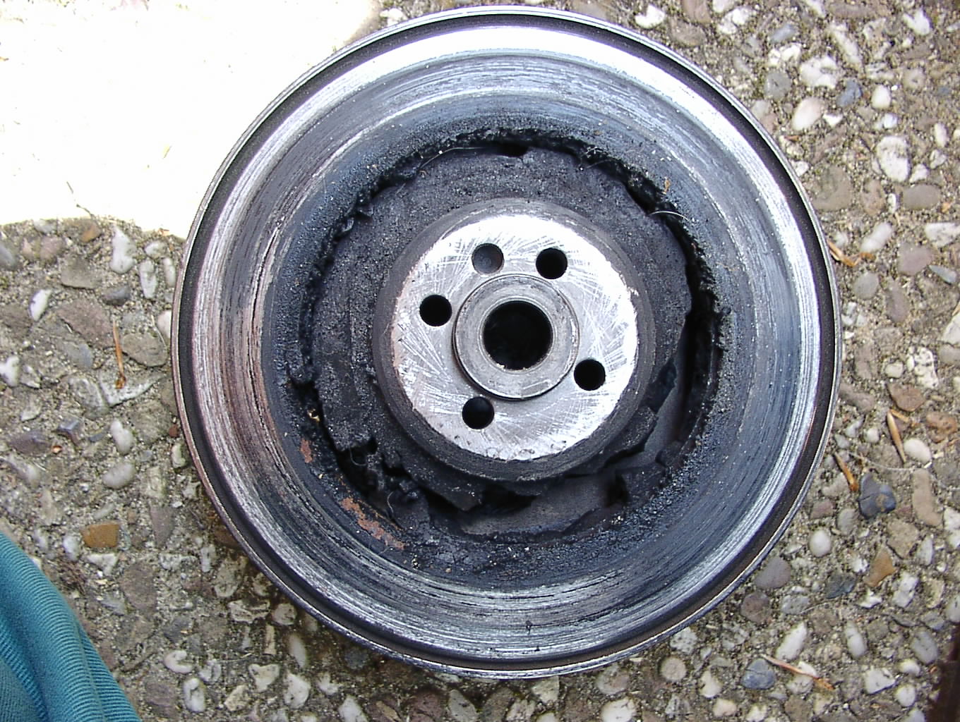

Ciao Michael,
Ora puoi vedere che, in condizioni normali, i singoli componenti non possono cadere all'interno del vano motore.
Ah, sì...
Cordiali saluti.
Lana.
 Der innere Teil des Schwingungsdämpfers...
 Dimensione file:  319.37 KB
 Visualizzato:  3073 volte

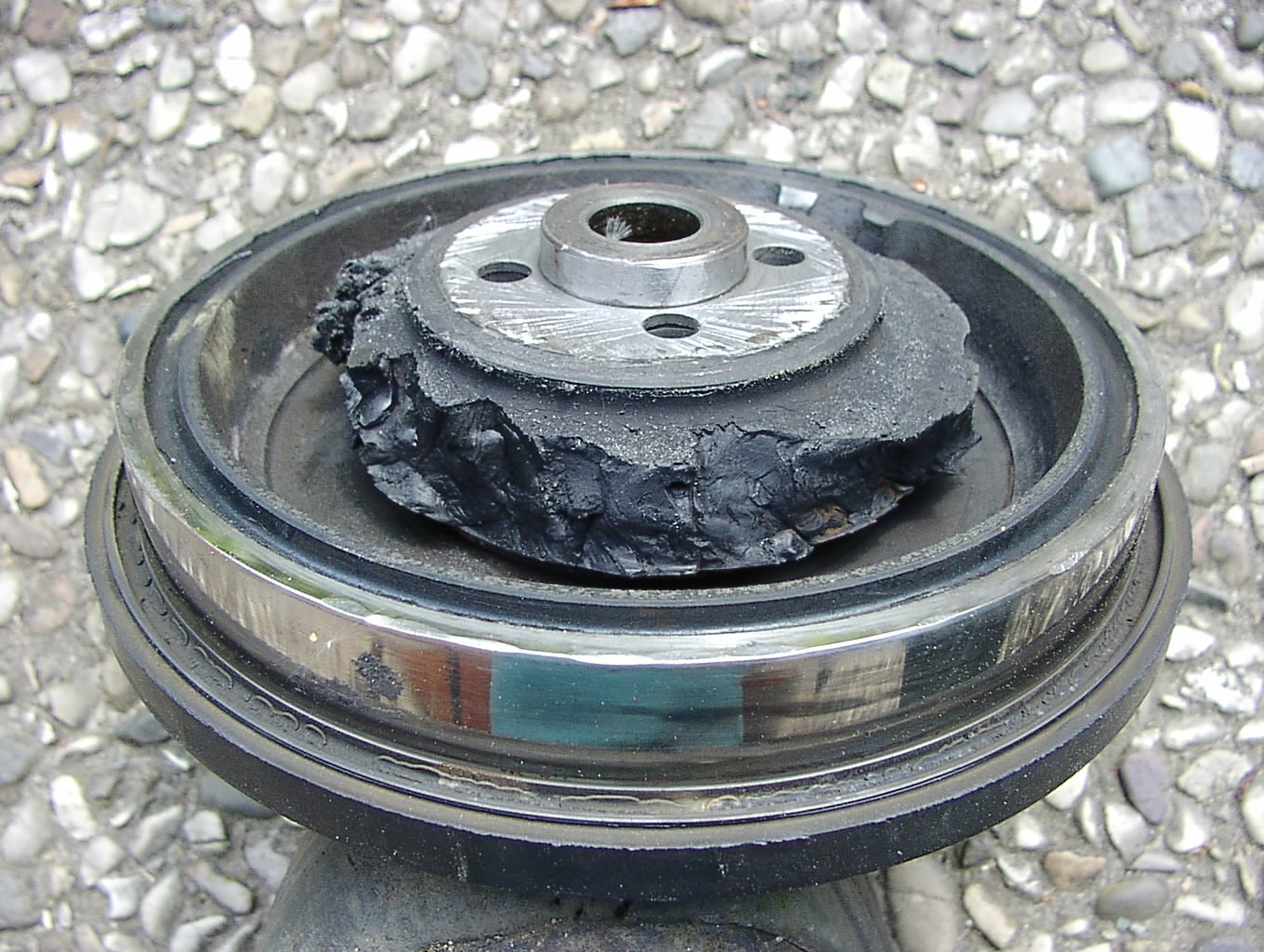

 Die Riemenscheibe....
 Dimensione file:  352.88 KB
 Visualizzato:  2960 volte

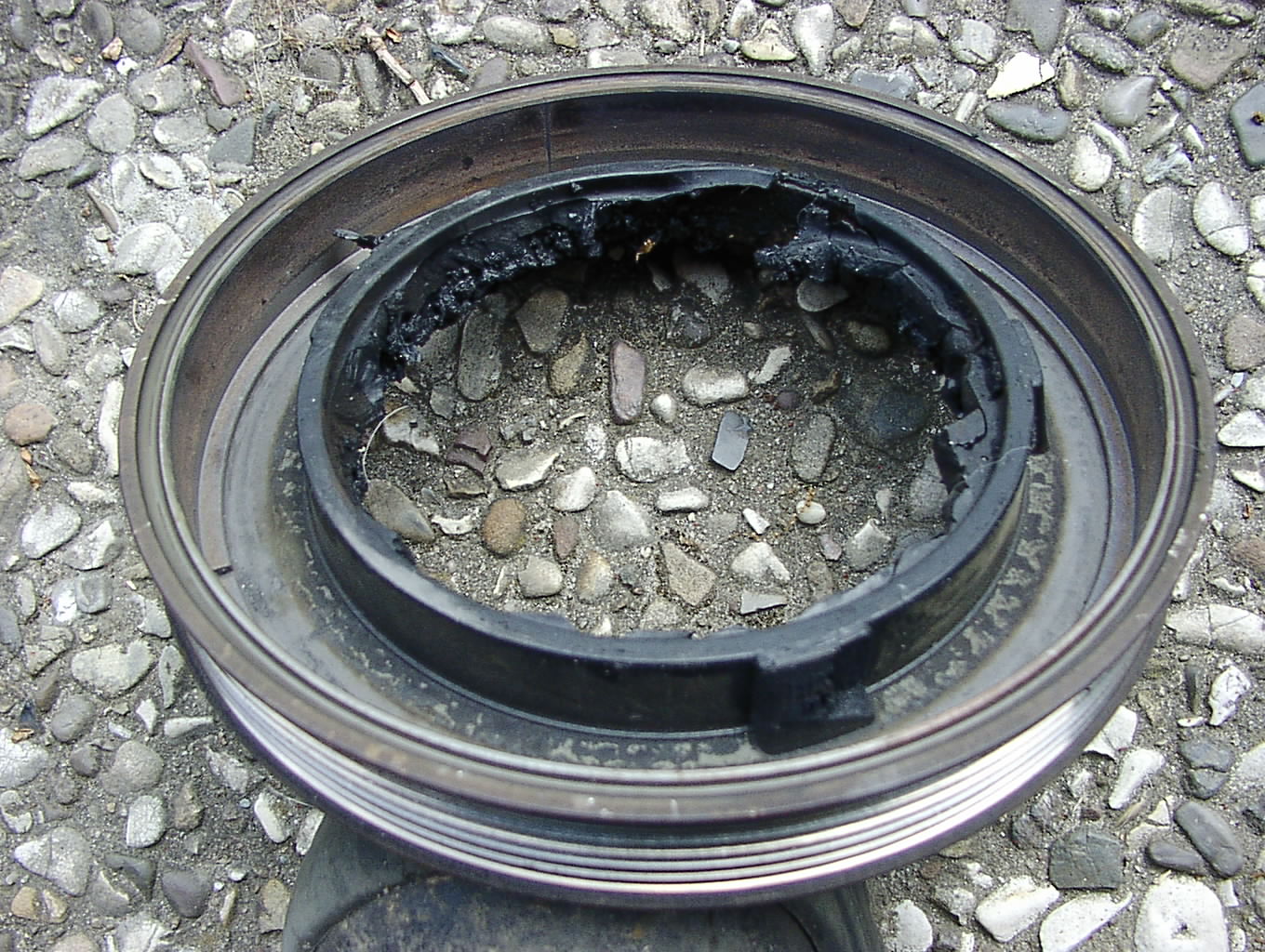

 Diese Seite zeigt in Richtung des Motors. Da fehlt jede Menge von dem Gummi, welches die beiden Teile miteinander verbindet und die Dämpfung übernehmen sollte...

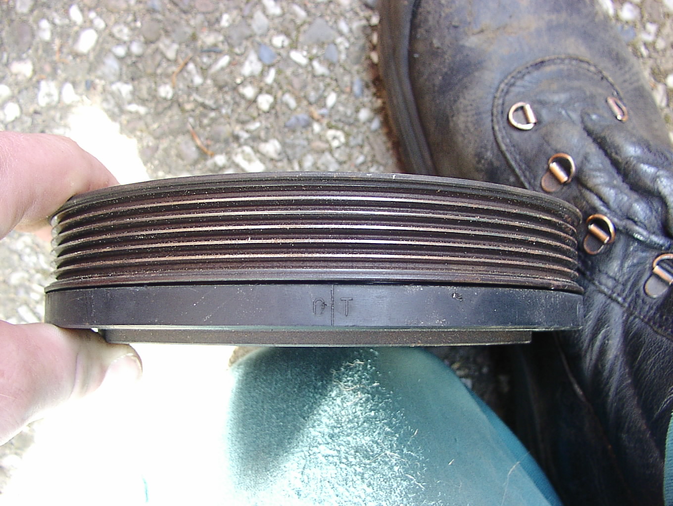

 Die Seite mit der OT Markierung zeigt in Richtung des Kühlers. Der neue Schwingungsdämpfer hatte, obwohl er aus dem Originalteileregal kam, keine OT Markierung mehr.
