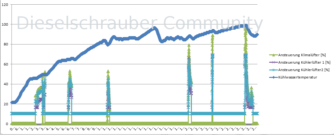

1. Increasing cooling water temperature does NOT trigger the fan.
2. Turning on the air conditioner immediately activates ALL fans.
3. The control is also dependent on the cooling water temperature.
4. When the fans are activated, the coolant temperature decreases, meaning that (some?) of the fans are functioning.

Hier noch die Auswertung der Excel-Datei (die scheinbar zu groß für den direkten Upload ist).

Im Log gab es aber keinen zwingenden Grund, die Lüfter einzuschalten. 100°C sind bei einem Überdrucksystem noch kein Drama.
