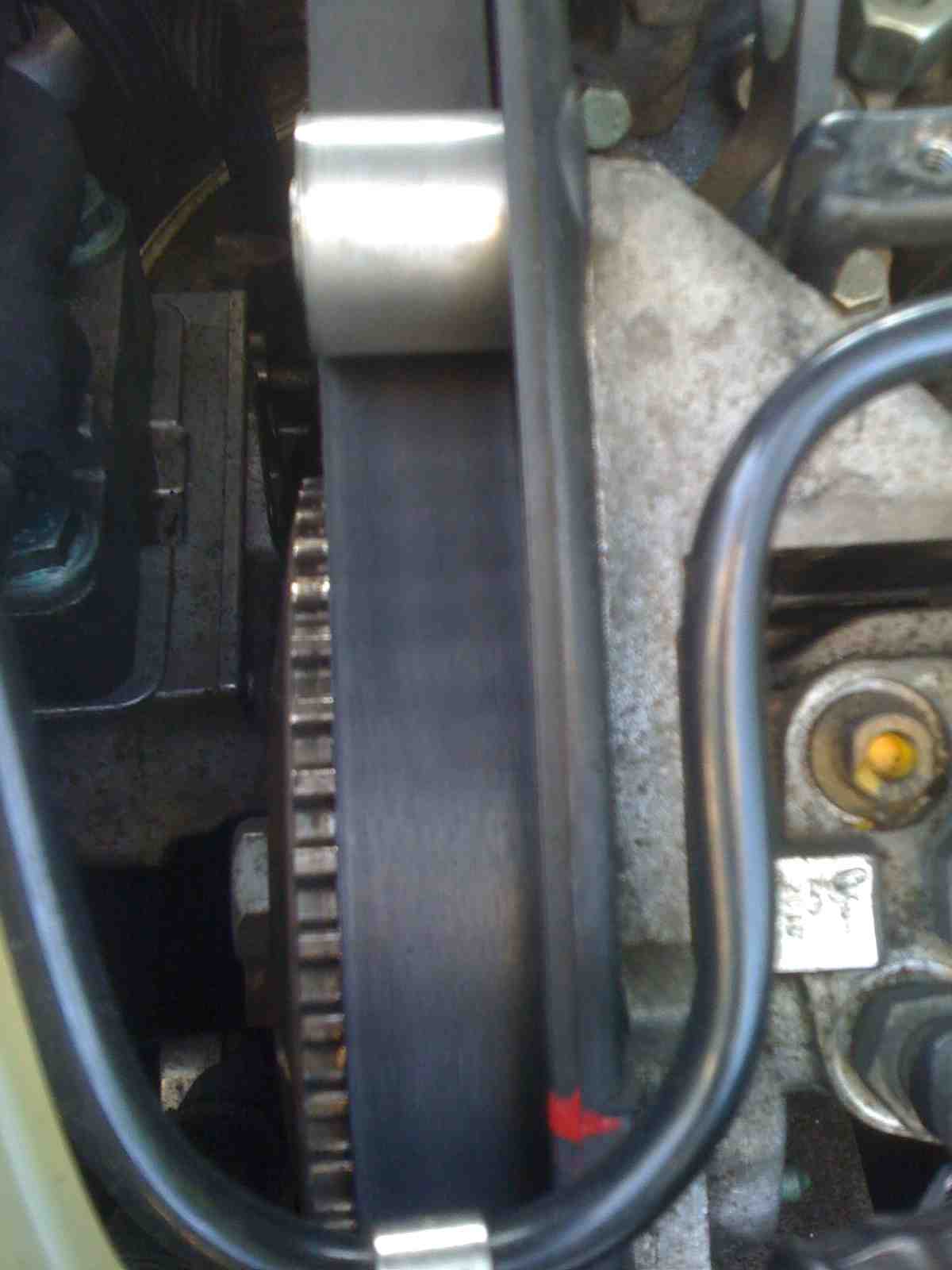

Hello everyone,
ich habe eine Frage bezüglich Geräusche nach dem Zahnriemenwechsel. Ich habe bei meinem Golf 4 1.9 TDI (90PS;ALH) den Zahnriemen inkl. Rollen, Wasserpumpe und auch den Keilrippenriemen gewechselt. Der Zahnriemensatz ist von Goodyear. Nach dem Wechsel der Komponenten ist ein ungewohntes Geräusch aus dem Bereich des Zahnriemens bzw. Keilriemens zu hören. Wenn der Motor mit Standgas läuft, hört man nichts. Wenn man Gas gibt ist dieses Geräusch zu hören. Besonders wenn man z.B. im Stadtverkehr fährt. Auf dYou can no longer hear the sound of the highway (probably because the engine is getting louder).
Ich würde dieses Geräusch als ein Heulen oder Kreischen beschreiben. Hab noch mal die Zahnriemenabdeckung abgemacht und nachgeschaut wie der Riemen nach ca. 500 km aussieht (Anhang). Der Spanner ist auch so eingestellt, dass die Kerbe fast genau vor der Nut sitzt. Wenn man auf den Zahnriemen drückt (Laut Handbuch kann man so den Riemenspanner Überprüfen) arbeitet der Spanner ordnungsgemäß, d.h. er bewegt sich und kehrt wieder in die Ausgangsstellung zurück. Wenn As far as I'm informed, you can no longer apply for that position.
Does anyone have any idea where this noise might be coming from? Perhaps this new noise is actually normal?

Post29-04-2011, 22:03    Subject: Noise after timing belt replacement Quote
"Please take another photo from the front view! The position of the tensioner looks strange. The squealing could also be caused by excessive tension. Was the correct marking used on the tensioner pulley?"
