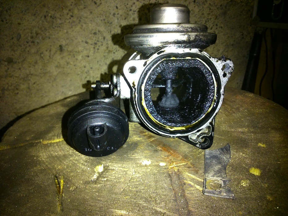

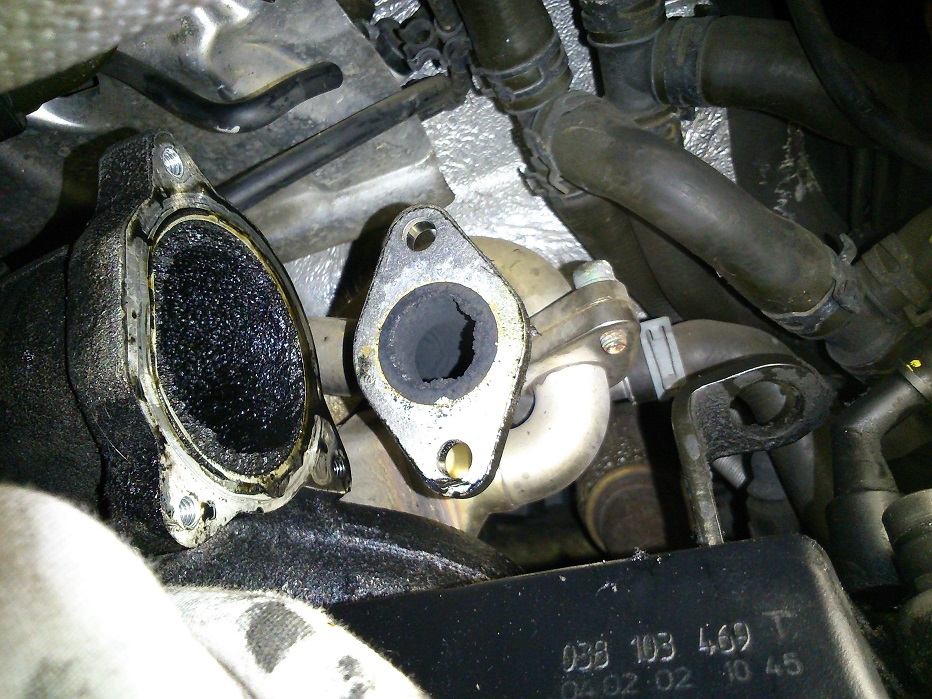

Ich habe daraufhin das Fahrzeug untersucht und einen undichten Ladedruckschlauch getauscht, die AGR (war extrem verkokt und undicht! ähnlich schlimm wie im Fachartikel)ausgetauscht. Außerdem noch den Unterdruckschlauch der Turboladerdose getauscht, weil der Schlauch abgeschabt, dünnwandig war.

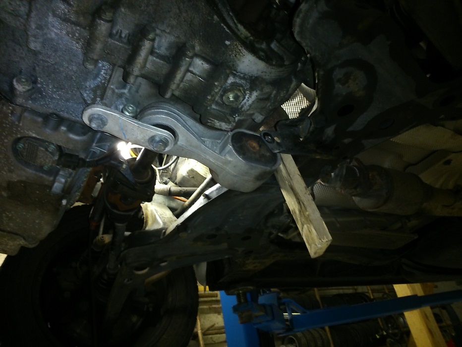

Achja.. Man muss die Antriebswelle übrigens NICHT ausbauen. Es reicht einfach die Pendelstütze zu lösen, dann mit einem Brecheisen den Motor nach vorne hebeln und ein Holzstück irgendwo reinklemmen. TADA: Turbo geht nach unten raus!

Post29-04-2014, 11:15    Subject: Sharan Bj2002 AUY Ladedruck zu hoch - VTG scheinbar ok Translating...
[Translating...]
Was meinst du mit Scheibe am Turbo?
Ich hab nur diese Bilder geschossen (siehe Anhang).
