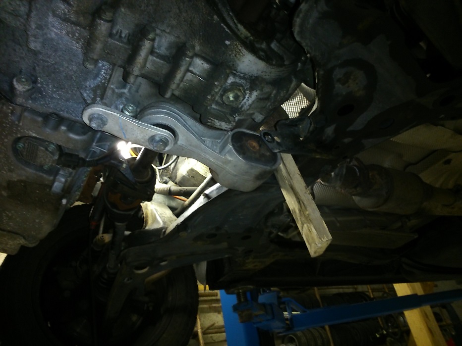

Nachtrag:
Es lag tatsächlich an einem Heißklemmer. Turbolader rausgebaut, zerlegt, gereinigt und wieder rein damit. -> Läuft.
Achja.. Man muss die Antriebswelle übrigens NICHT ausbauen. Es reicht einfach die Pendelstütze zu lösen, dann mit einem Brecheisen den Motor nach vorne hebeln und ein Holzstück irgendwo reinklemmen. TADA: Turbo geht nach unten raus!
Grüße

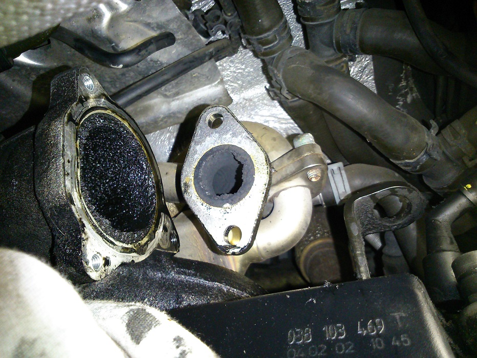

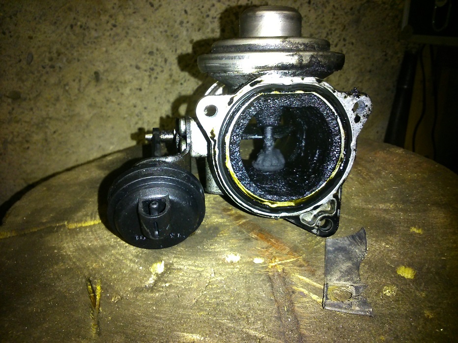

KANE326
Iscritto il: 30/04/2007
Messaggi: 85
Messaggio29-04-2014, 11:15    Oggetto: Sharan Bj2002 AUY Ladedruck zu hoch - VTG scheinbar ok Traduzione in corso...
[Traduzione in corso...]
Was meinst du mit Scheibe am Turbo?
Ich hab nur diese Bilder geschossen (siehe Anhang).
 Holz
 Dimensione file:  154.59 KB
 Visualizzato:  3335 volte
 AGR2
 Dimensione file:  289.27 KB
 Visualizzato:  5781 volte
 AGR
 Dimensione file:  276.88 KB
 Visualizzato:  7324 volte
