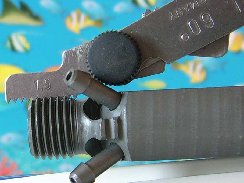

Post17-02-2007, 19:41    Subject: Gewinde an Einspritzdüsen der VP Motoren AFN/1Z usw. Translating...
[Translating...]Streiche: M14x1,25
Setze: M14x1,5
Und ich habe Beweise
Thomas

LZ
Joined: 09/01/2003
Posts: 218
Location: .at-Klbg.
Post22-02-2007, 1:50    Subject: Gewinde an Einspritzdüsen der VP Motoren AFN/1Z usw. Translating...
[Translating...]
Ojeeee, Asche auf mein Haupt...... das kommt davon wenn man mit den Messspitzen der Schiebelehre schnell mal visiert.
