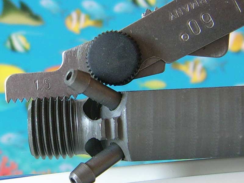

Messaggio17-02-2007, 19:41    Oggetto: Gewinde an Einspritzdüsen der VP Motoren AFN/1Z usw. Traduzione in corso...
[Traduzione in corso...]Streiche: M14x1,25
Setze: M14x1,5
Und ich habe Beweise
Thomas

Messaggio22-02-2007, 1:50    Oggetto: Gewinde an Einspritzdüsen der VP Motoren AFN/1Z usw. Traduzione in corso...
Ojeeee, Asche auf mein Haupt...... das kommt davon wenn man mit den Messspitzen der Schiebelehre schnell mal visiert.
