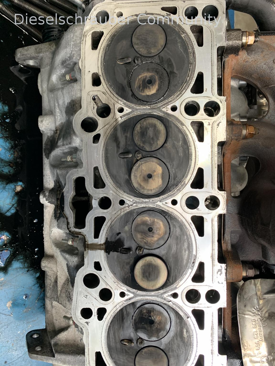

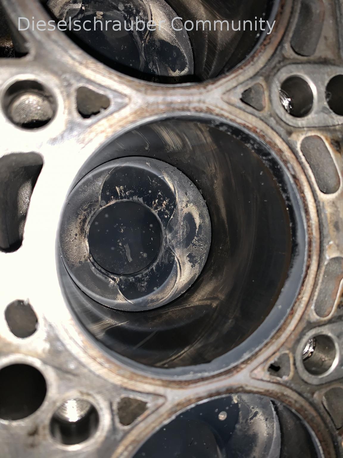

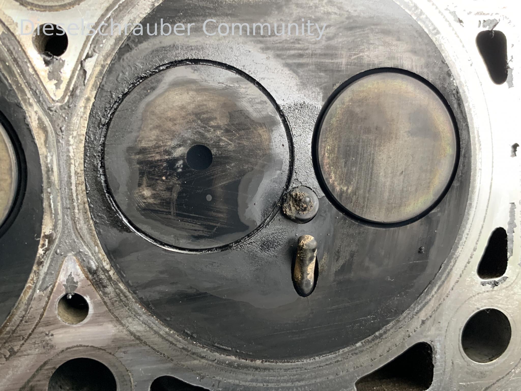

folgende Problematik:
1.9 TDI, Pumpe Düse Motor (Motorcode AVQ), gute 280tkm gelaufen.
Er hat einen neuen (Fabrikneu, original verpackt) Garett 751851-5004S Turbolader bekommen (inkl. neuer Ölvorlauf und -rücklauf Leitungen, neuem Kat und Abgasanlage Öldruck wurde geprüft, alles ok). Dieser war nach wenigen hundert km auffällig wegen Zischgeräuschen. Ausbau brachte, dass der Abgaskrümmer verzogen war. Turbolader wurde reklamiert und gegen einen neuen getauscht.
Der Motor war im Bereich der ZKD hinten jetzt ziemlich Öl versaut und ich musste regelmäßig Öl nachfüllen. Zunächst war nicht genau erkennbar woher, die Werkstatt (VW Werkstatt) vermutete, da der Ventildeckel neu und dessen Dichtung rundherum trocken war, dass die Kopfdichtung eventuell eine Macke hat, diese wurde vor einem guten halben Jahr getauscht. Kopf wurde abgebaut und dabei wieder ein verzogener Abgaskrümmer festgestellt (Zyl. 1 und 4). Auffällig war auch, dass an der Krümmerdichtung Öl ausgetreten ist.
Frage ist jetzt wieso der Abgaskrümmer erneut verzogen ist (wurde jedesmal mit neuer Dichtung, neuen Muttern und korrektem Drehmoment angezogen).

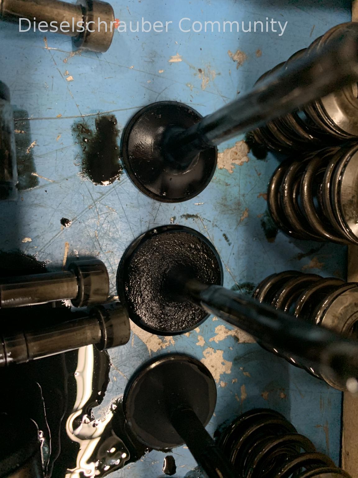

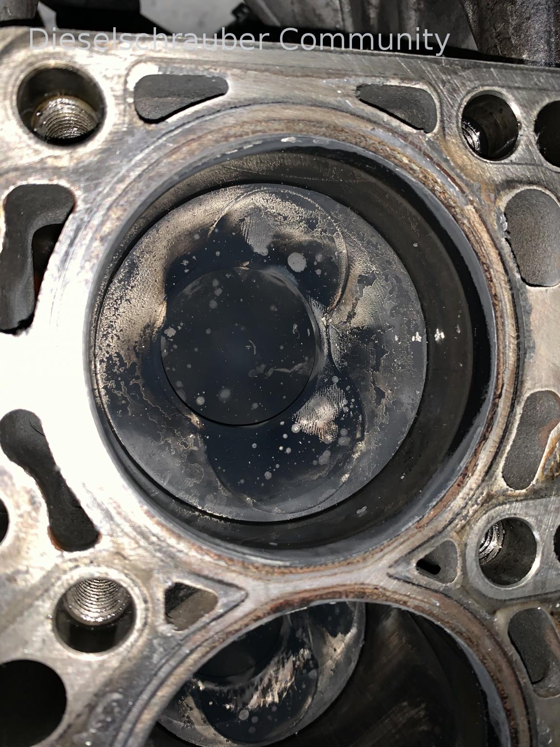

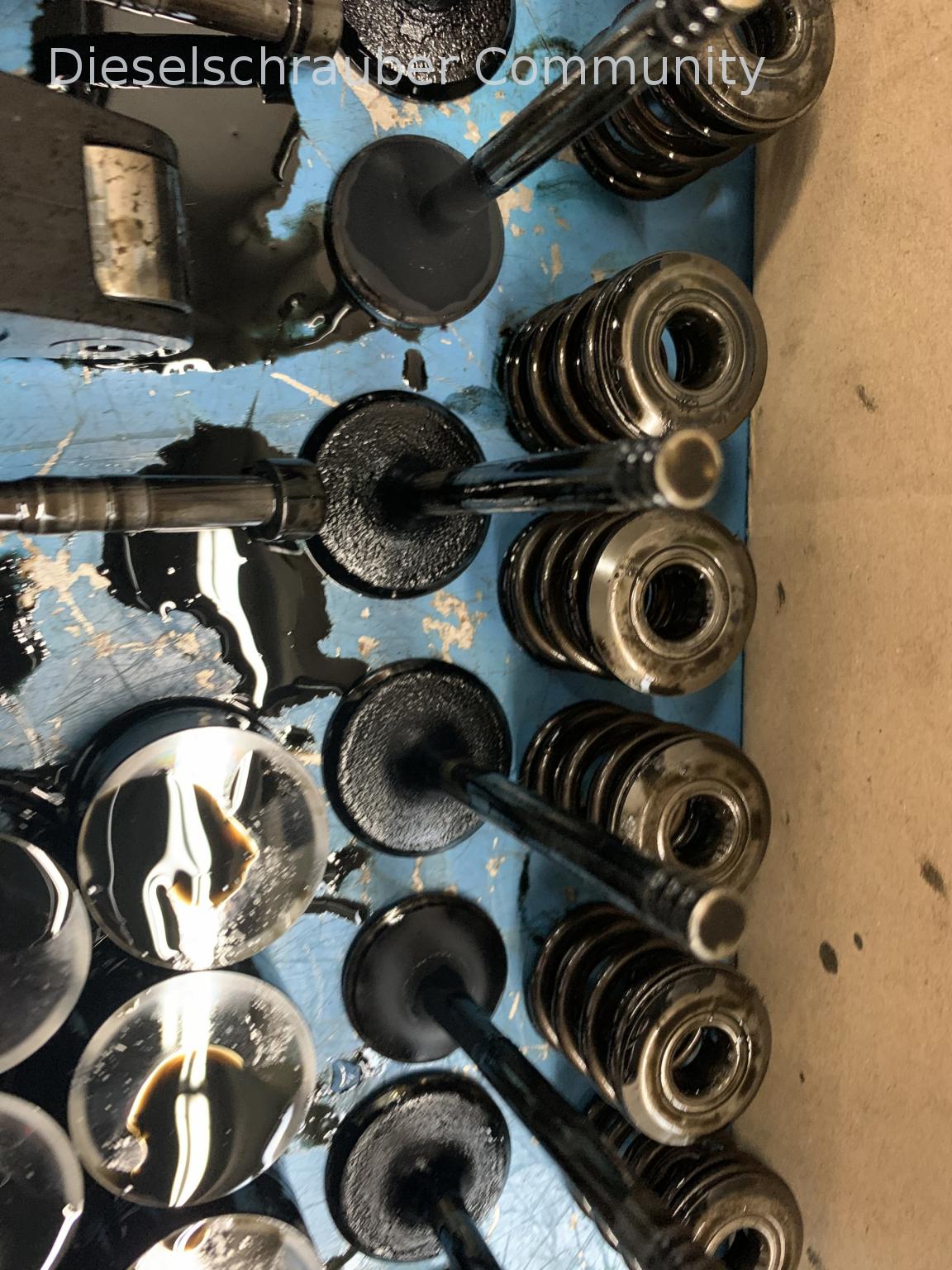

Ventile wurden ausgebaut und Ventilführungen geprüft, die sind top. Ventilschaftdichtungen wurden erneuert. Auffällig ist, dass die Einlassventile Ölverkrustet sind, während die Auslassventile trocken sind. Auf den Kolben sind auch helle Verkrustungen erkennbar (siehe Bilder), allerdings hatte ich keinerlei Kühlwasserverlust. Auch die Pumpe Düse Elemente sind recht verkrustet (diese wurden vor einem guten halben Jahr gegen neue, nicht überholte getauscht).
Leistung hat er eigentlich immer gut gehabt, keine Fehler in der Diagnose.
Frage ist jetzt, wieso verzieht sich immer wieder der Abgaskrümmer? Kann ja eigentlich nur passieren weil er zu heiß wird. Wieso ist in der Ansaugseite soviel Öl?
Kompression habe ich vor kurzem geprüft (da war das aktuelle Fehlerbild aber schon da) diese war absolut Top (3x 31bar und 1x 33bar)
Zylinder sehen alle gut aus. Sollte man die Kolbenringe prüfen/tauschen?
 Ventile
 File size:  2.94 MB
 Viewed:  994 times
 Einlass- und Auslassventile
 File size:  2.17 MB
 Viewed:  888 times
 Kolbenboden im Zylinder
 File size:  2.23 MB
 Viewed:  928 times
 Kolbenboden mit hellen Rückständen
 File size:  2.71 MB
 Viewed:  900 times

Hallo
korrekt. Komisches Tuning oder die Kiste raucht auch so stark?

Post30-09-2019, 18:10    Subject: 1.9 TDI - neuer Turbolader verzieht sich immer wieder Translating...
[Translating...]
Nee, rauchen tut er nicht, Tuning auch nicht.
Da wurde nix geändert. Vorher war ein Borg Warner Lader drin, jetzt Garett. Aber das sollte ja nix machen 🤷🏼‍♂️
Ne Idee was die weißen Ablagerungen sein könnten?

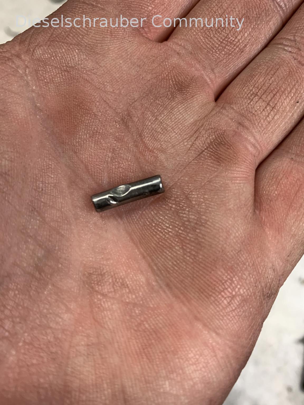

Der Motor wurde weiter komplett zerlegt, allerdings ohne weitere Befunde wo ich sagen würde, das ist es.

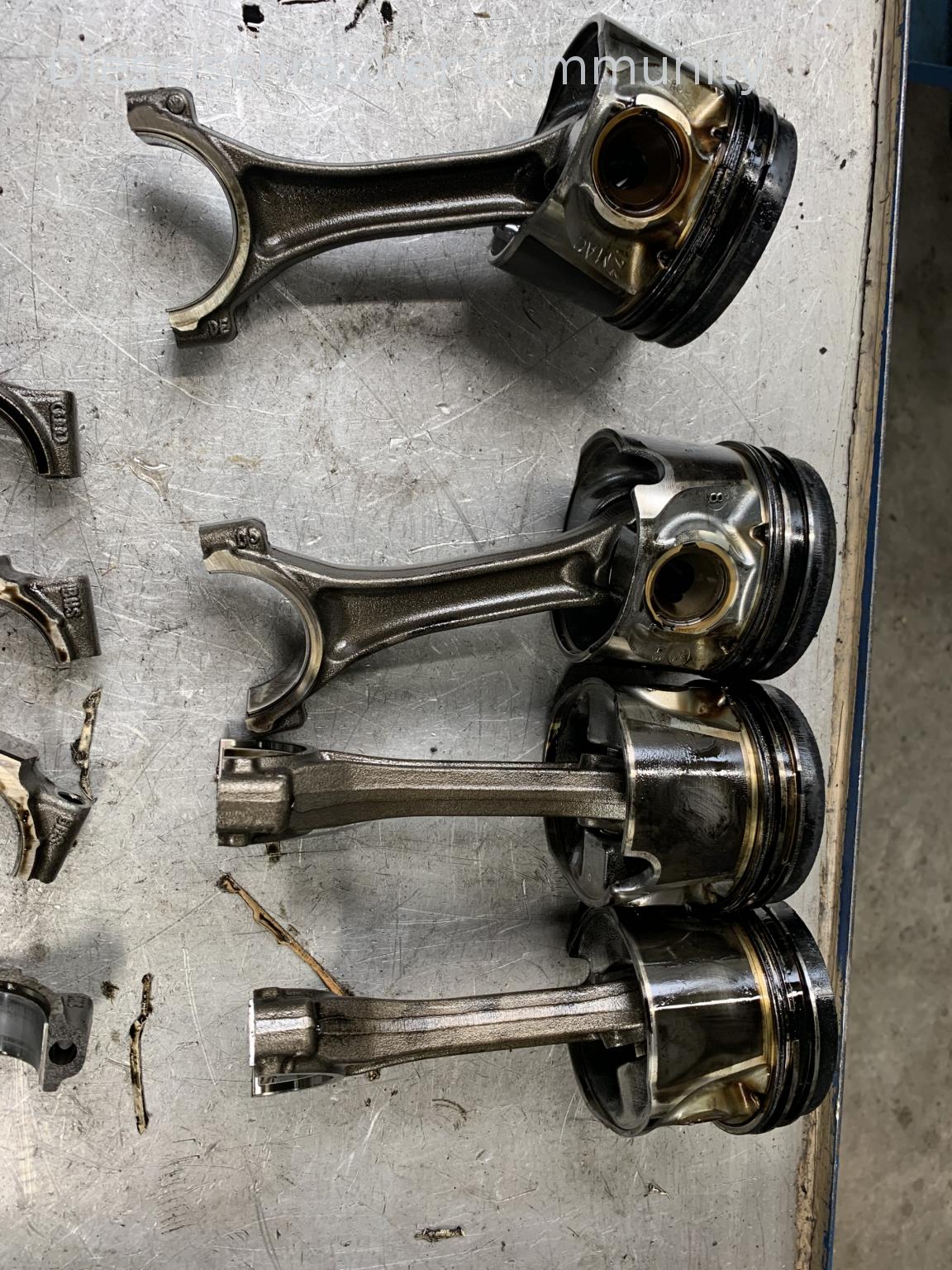

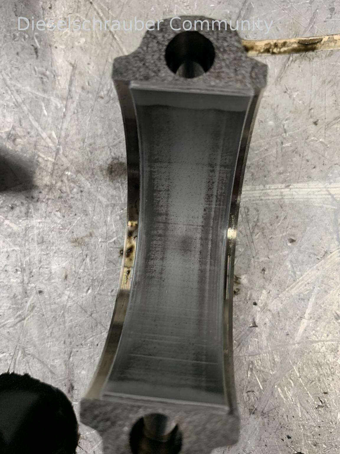

Kolben sind raus und werden mit neuen Ringen versehen, die Pleuellager sehen noch gut aus. Welchen Hersteller für die Ringe würdet ihr empfehlen? Die Kolben sind von Mahle.
Allerdings fanden wir in der Ölwanne ein Teil welches wir nicht zuordnen können. Sieht aus als stamme es aus einem Nadellager, aber keiner weiß wo? Hat jemand ne Idee?

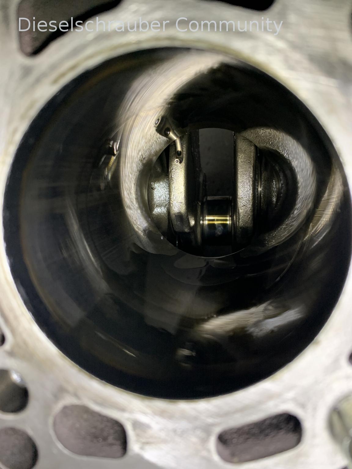

 Zylinderbuchse
 File size:  1.75 MB
 Viewed:  432 times
 Pleuellager
 File size:  1.92 MB
 Viewed:  415 times
 Kolben mit alten Ringen
 File size:  3.28 MB
 Viewed:  449 times
