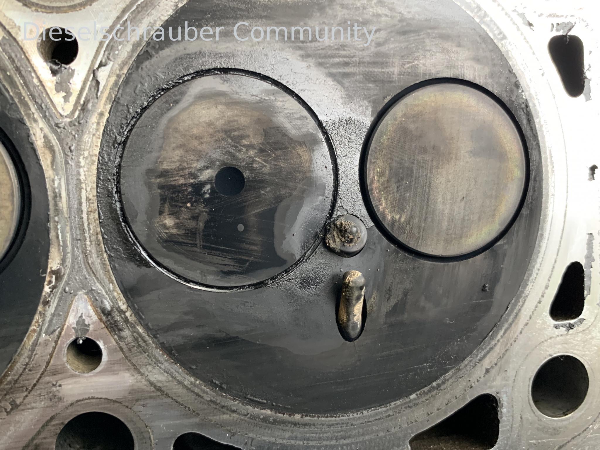

Der Motor war im Bereich der ZKD hinten jetzt ziemlich Öl versaut und ich musste regelmäßig Öl nachfüllen. Zunächst war nicht genau erkennbar woher, die Werkstatt (VW Werkstatt) vermutete, da der Ventildeckel neu und dessen Dichtung rundherum trocken war, dass die Kopfdichtung eventuell eine Macke hat, diese wurde vor einem guten halben Jahr getauscht. Kopf wurde abgebaut und dabei wieder ein verzogener Abgaskrümmer festgestellt (Zyl. 1 und 4). Auffällig war auch, dass an der Krümmerdichtung Öl ausgetreten ist.

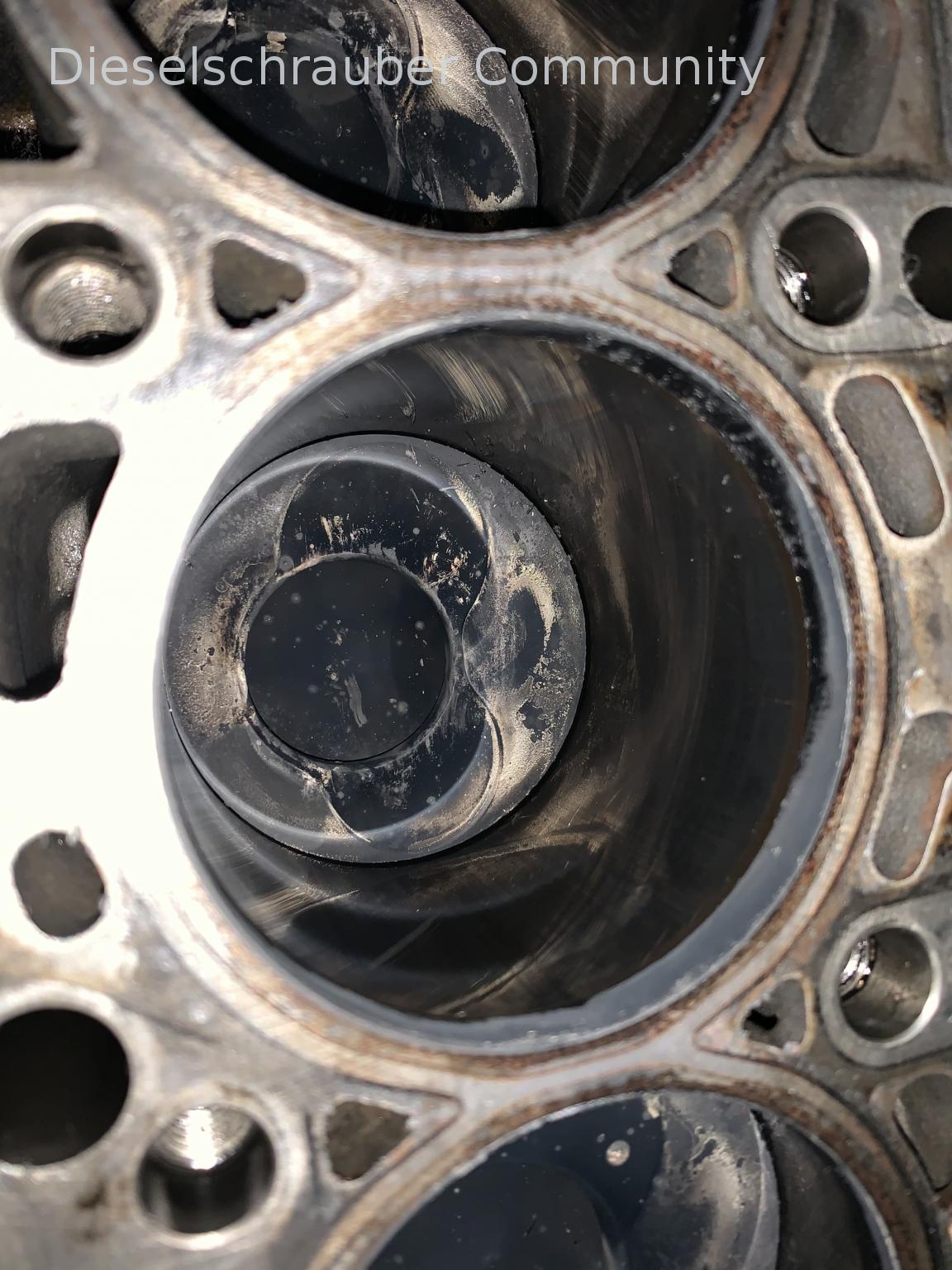

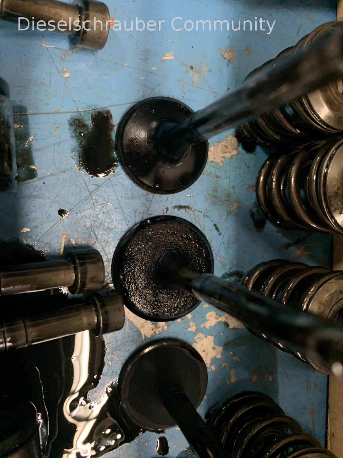

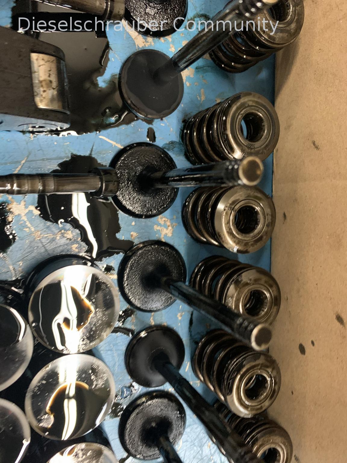

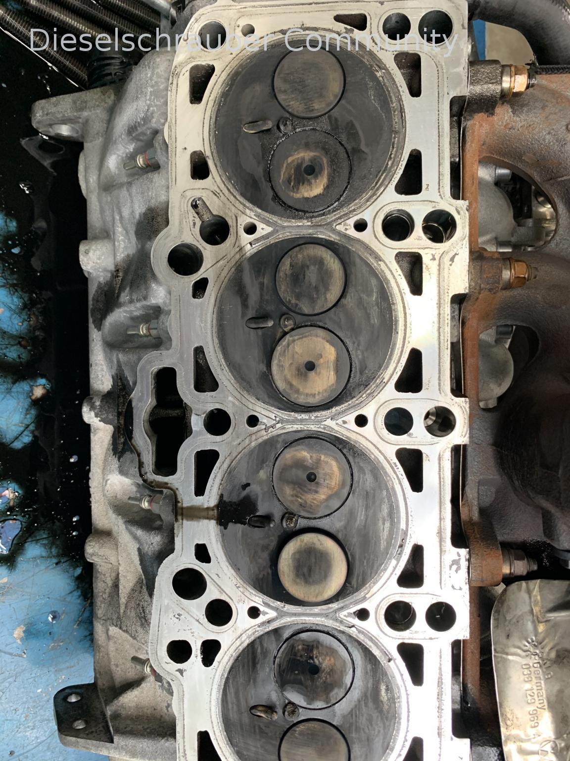

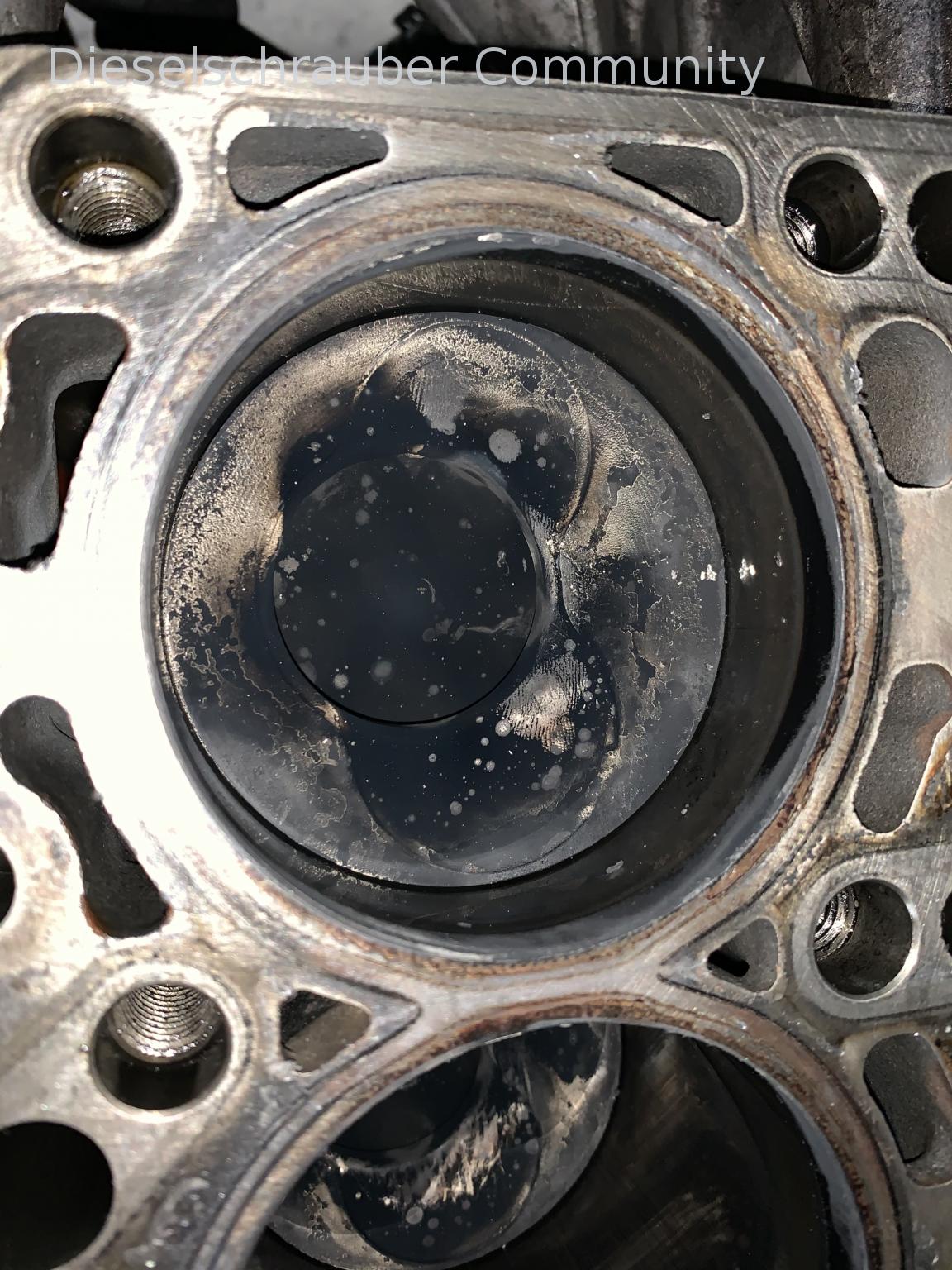

Ventile wurden ausgebaut und Ventilführungen geprüft, die sind top. Ventilschaftdichtungen wurden erneuert. Auffällig ist, dass die Einlassventile Ölverkrustet sind, während die Auslassventile trocken sind. Auf den Kolben sind auch helle Verkrustungen erkennbar (siehe Bilder), allerdings hatte ich keinerlei Kühlwasserverlust. Auch die Pumpe Düse Elemente sind recht verkrustet (diese wurden vor einem guten halben Jahr gegen neue, nicht überholte getauscht).

 Ventile
 Dimensione file:  2.94 MB
 Visualizzato:  994 volte
 Einlass- und Auslassventile
 Dimensione file:  2.17 MB
 Visualizzato:  888 volte
 Kolbenboden im Zylinder
 Dimensione file:  2.23 MB
 Visualizzato:  928 volte
 Kolbenboden mit hellen Rückständen
 Dimensione file:  2.71 MB
 Visualizzato:  900 volte

 Zylinderkopf
 Dimensione file:  2.76 MB
 Visualizzato:  878 volte

Frage ist jetzt, wieso verzieht sich immer wieder der Abgaskrümmer? Kann ja eigentlich nur passieren weil er zu heiß wird.
korrekt. Komisches Tuning oder die Kiste raucht auch so stark?

Nee, rauchen tut er nicht, Tuning auch nicht.
Da wurde nix geändert. Vorher war ein Borg Warner Lader drin, jetzt Garett. Aber das sollte ja nix machen 🤷🏼‍♂️
Ne Idee was die weißen Ablagerungen sein könnten?

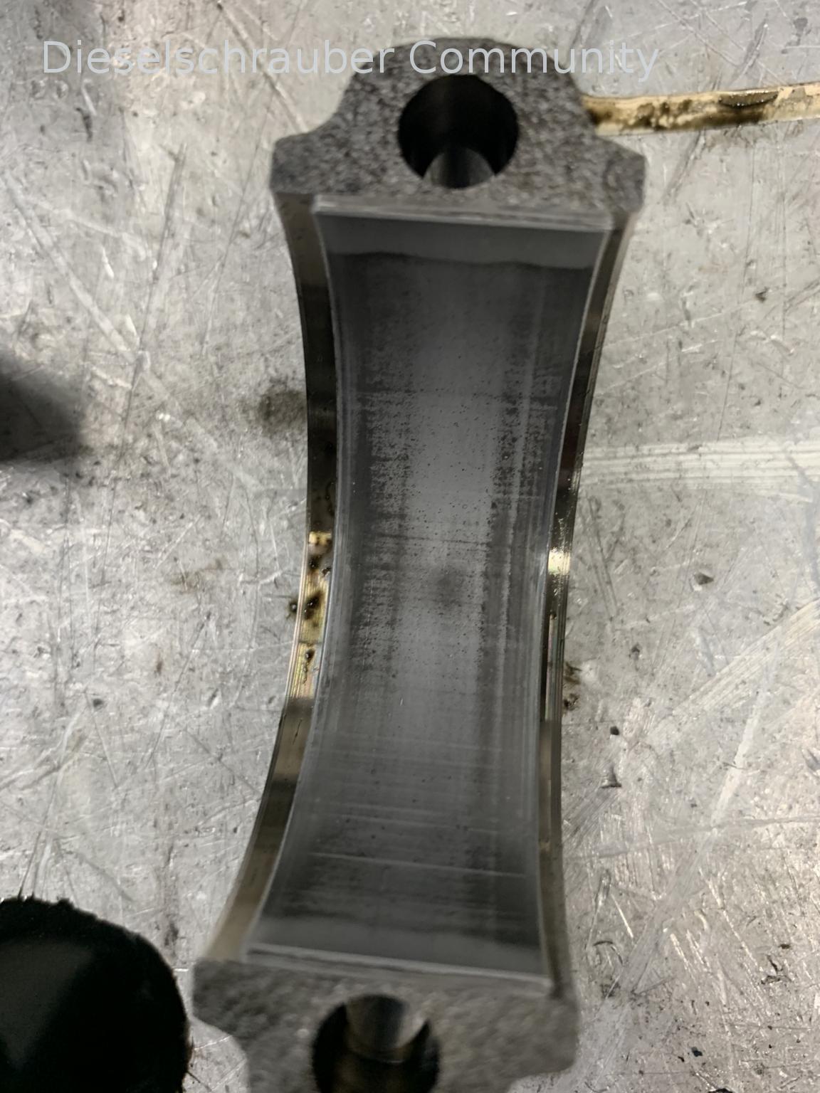

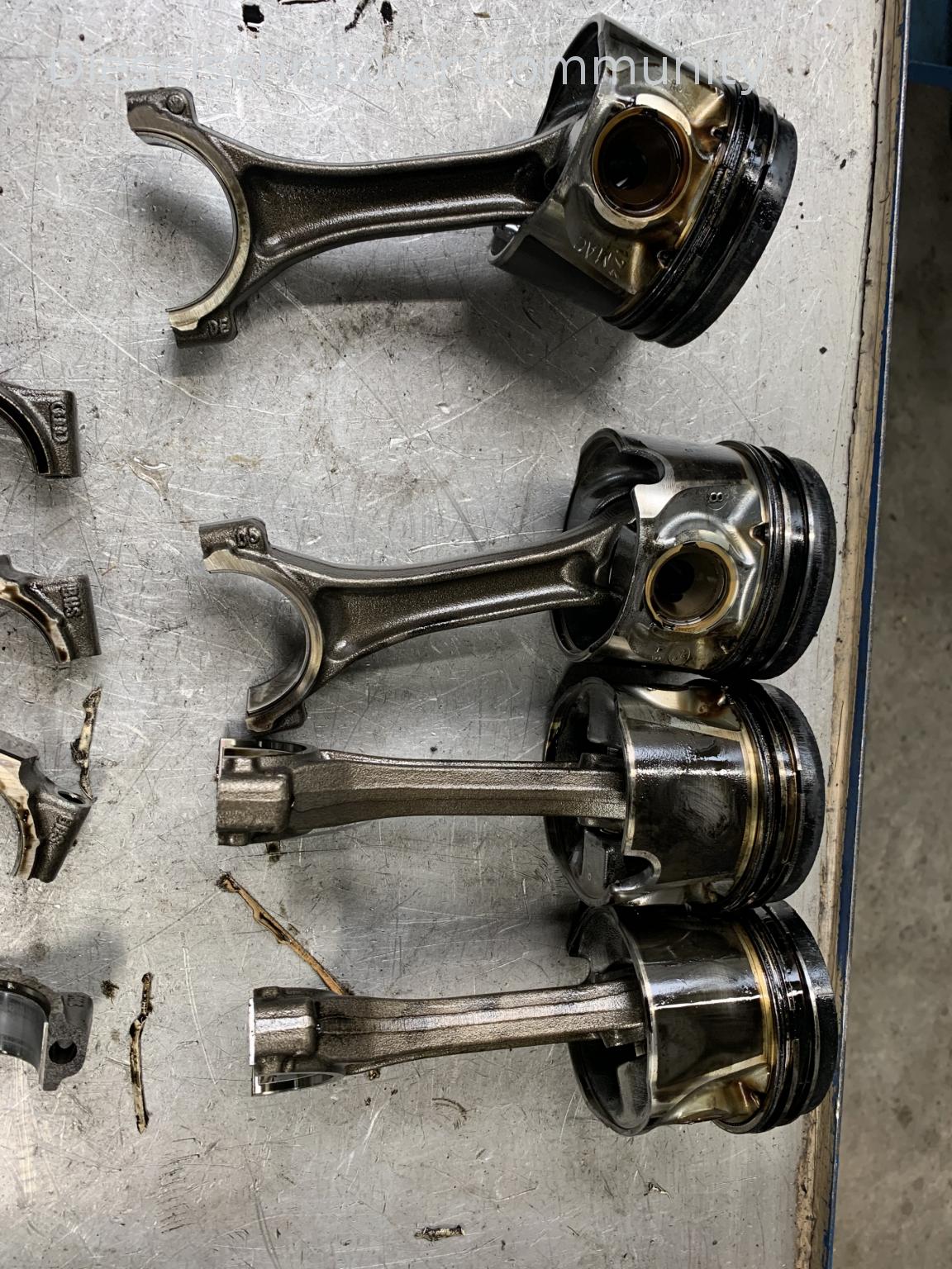

Der Motor wurde weiter komplett zerlegt, allerdings ohne weitere Befunde wo ich sagen würde, das ist es.

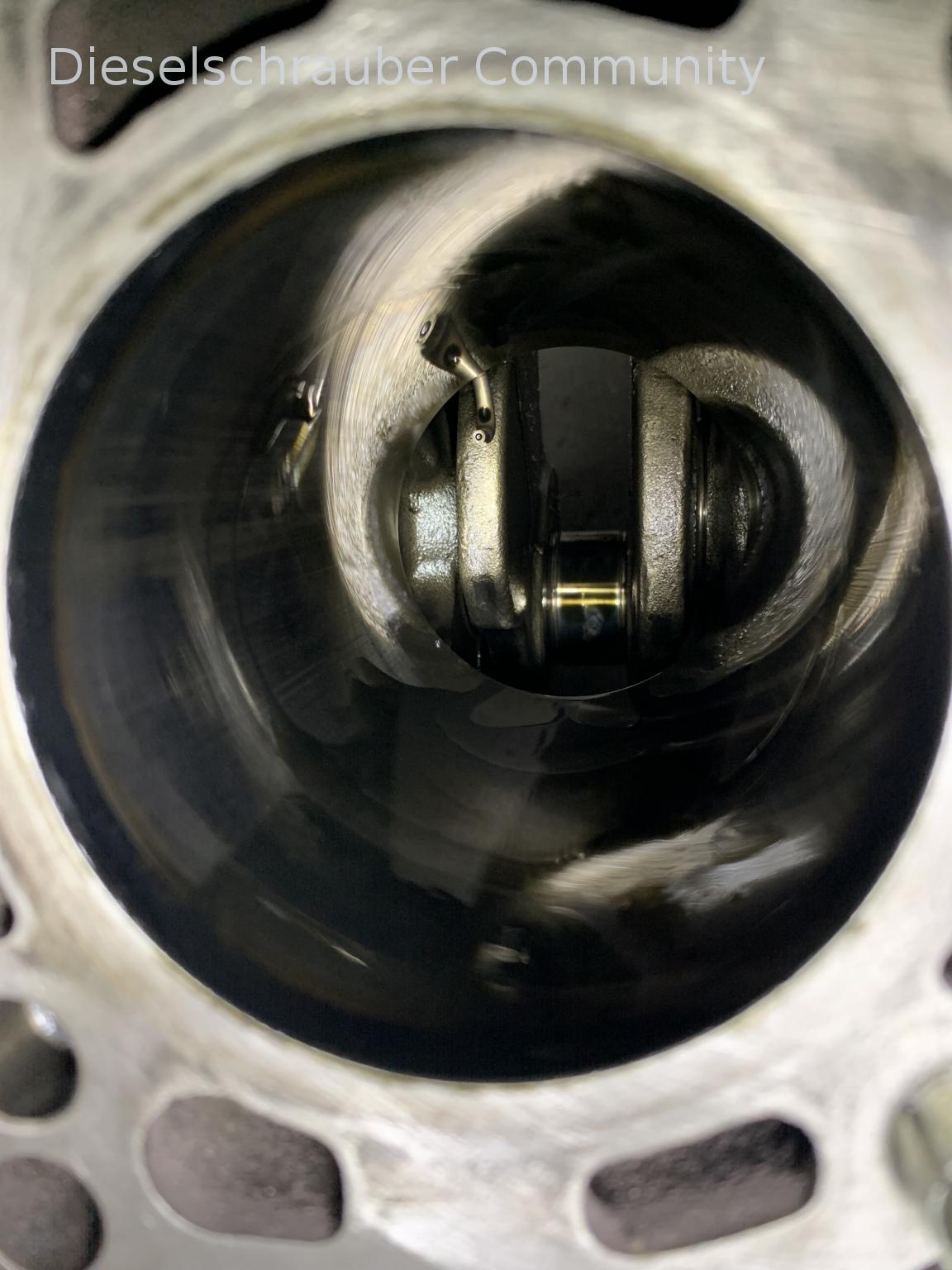

Kolben sind raus und werden mit neuen Ringen versehen, die Pleuellager sehen noch gut aus. Welchen Hersteller für die Ringe würdet ihr empfehlen? Die Kolben sind von Mahle.

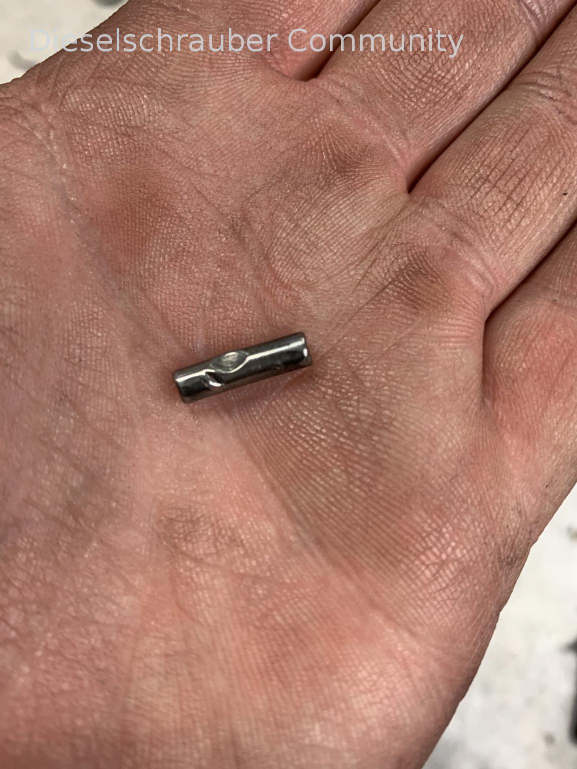

Allerdings fanden wir in der Ölwanne ein Teil welches wir nicht zuordnen können. Sieht aus als stamme es aus einem Nadellager, aber keiner weiß wo? Hat jemand ne Idee?
 Gefunden in Ölwanne

 Zylinderbuchse
 Dimensione file:  1.75 MB
 Visualizzato:  432 volte
 Pleuellager
 Dimensione file:  1.92 MB
 Visualizzato:  415 volte
 Kolben mit alten Ringen
 Dimensione file:  3.28 MB
 Visualizzato:  449 volte

Kurze Rückmeldung:
Es wurden neue Kolbenringe von Mahle verbaut, Ventilschaftdichtungen ersetzt, Pumpe Düse Elemente gereinigt und von Bosch auf dem Prüfstand geprüft, neue Zylinderkopfdichtung, neuer Turbolader und alles zusammengebaut.
Mal schauen wie er sich hält. Nach 1000km werde ich nochmal Ölwechsel machen um eventuellen Abrieb der Neuteile rauszuholen.
