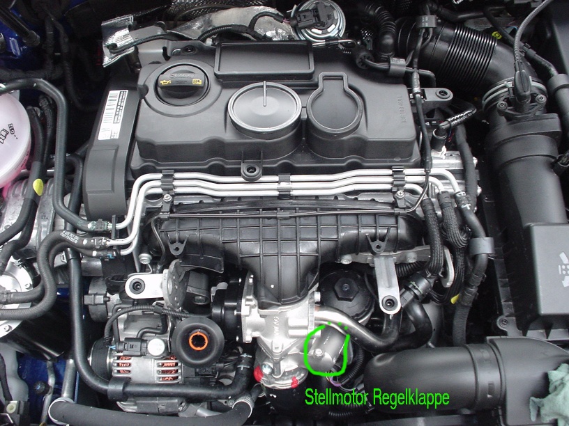

Certo,
Era il fine settimana, era asciutto, era soleggiato ed era ancora nuovo di soli 14 giorni... l'auto.
Ho pulito a fondo il trattore e poi l'ho smontato... beh, ho rimosso le due coperture icon_wink.gif.
Il suono proviene dal servomotore della valvola di regolazione.
Non so perché non tutti i motori TDI EURO4 emettano un suono, dato che, per quanto ne so, tutti dovrebbero avere una valvola di regolazione.
Come sempre, per una migliore comprensione, ho allegato un'immagine della parte in questione.

Super! Enigma risolta, e subito ne appare un'altra icon_wink.gif ...
Quindi, Jochen_145 aveva ragione nel supporre che il collettore di aspirazione trasmettesse perfettamente il fischio.
Tuttavia, devo anche constatare che Audi, a quanto pare, sta risparmiando sulla "gomma" presente sul collettore di aspirazione... Oppure, questo componente è ora realizzato completamente in plastica icon_eek.gif icon_confused.gif icon_rolleyes.gif icon_wink.gif?
Saluti.

Messaggio18-02-2007, 19:07    Oggetto: Cita
Non ricordarmelo.
La parte è completamente in plastica!
Ma io metto semplicemente degli adesivi effetto carbonio presi dalla gamma ATU, così avrà un aspetto migliore icon_smile.gif.

È strano che solo i motori 16V emettano quel suono. Probabilmente il produttore delle valvole di regolazione ha commesso un errore. Dopotutto, le valvole di regolazione PWM sono già utilizzate da Volkswagen da tempo.
Ho anche la sensazione che il suono del segnale acustico diventi più forte nel tempo.
Successivamente, c'è il motore, questa sorta di salsiccia sporgente, e qualcos'altro avvolto. Poi dovrebbe esserci più tranquillità. Infatti, anche solo il coperchio non fissato contribuisce già a migliorare la situazione.
Tradotto il 15-10-2026, 4:45.

Messaggio18-02-2007, 19:56    Oggetto: Cita
Sì, scusa, stavo giusto rileggendo quello che avevi scritto sopra.
È strano che solo i motori 16V emettano quel suono. Sembra che il produttore delle valvole di regolazione abbia commesso un errore. Dopotutto, le valvole di regolazione PWM sono già utilizzate da Volkswagen da tempo.
Successivamente, c'è il motore, questa sorta di salsiccia sporgente, e qualcos'altro avvolto. Poi, dovrebbe esserci più tranquillità. Perché anche solo il coperchio non fissato contribuisce già a migliorare la situazione.
PS: Questi componenti sono stati introdotti nel Passat a partire dal modello 3C, con un chilometraggio di 120.000 km, quindi non sono così recenti.
Prima, aveva anche la versione G.
Tradotto il 15-10-2026, 4:47.

Bertil ha scritto:
Quindi, tutte le valvole di regolazione sono interessate?
Ma perché non ho ancora sentito parlare di questo (né da voci di corridoio, né direttamente da persone che possiedono motori TDI con valvole di regolazione)? E perché nessuno si è ancora lamentato?
Hmm. Forse il problema è legato al motore 16V, dato che la valvola di regolazione si trova nella parte anteriore. In quel caso, è molto più facile sentirla rispetto al motore 8V, dove è posizionata in una posizione scomoda tra la paratia e la testata.
Tradotto il 15-10-2026, 4:49.

Ciao Bertil.
Non potevo sapere che l'argomento era già stato discusso in precedenza su questo forum, e se avessi cercato "rumore", sarei ancora a leggere, anche se nel frattempo avrei già venduto la mia Passat.
La ricerca ha restituito 542 risultati.
Comunque sia. La 16V fa un rumore strano, ha già un foro nella parte anteriore e sembra che stia "ruggendo"... quindi, le metterò un collare.
