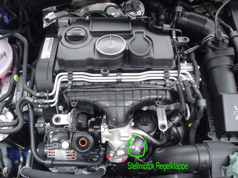

[Translating...] So,
es war Wochenende, es war trocken, es war sonnig und es war erst 14 Tage alt .. das Auto.
Ich hab den Trekker fein geputzt und dann mal zerlegt .. naja, die beiden Abdeckungen ab
Das Piepsen kommt vom Stellmotor der Regelklappe.
Warum allerdings dann nicht alle EURO4 TDI piepsen, weiss ich nicht, denn meines Wissens haben die alle ne Regelklappe.
Wie immer zur besseren Orientierung gibts bei mir ein Bild von dem Teil:
| Description: |
| File size: |
209.06 KB |
| Viewed: |
13848 times |

[Translating...] Super! Rätsel gelöst - und schon taucht das nächste auf  ...
Also hatte Jochen_145 recht mit der Annahme, dass die Ansaugbrücke das Fiepen wunderbar weiterleitet.
Allerdings muss ich jetzt auch sehen, dass sich Audi beim BMN offenbar die "Gummisocke" da auf dem Ansaugkrümmer spart... Oder ist das Ding jetzt komplett aus Kunststoff

[Translating...] Ja, sorry, ich hatte eben erst nochmal oben nachgelesen.
Komisch, dass nur die 16V piepsen. Da hat sich wohl der Regelklappenhersteller nen Jucks erlaubt. Denn PWM Regelklappen gibts bei VW ja schon laenger.
Ich habe auch das Gefuehl, dass das Piepsen mit der Zeit lauter wird.
Als naechstes wir der Motor, diese abstehende Wurst, und irgendwas eingepackt. Dann sollte schon wieder mehr Ruhe sein. Denn alleine die lose aufliegende Abdeckung bringt ja schon was.

[Translating...] Bertil wrote: |
Neeeee .... Mein AXR macht das schon seit 2001 und das ist kein 16V  |
OK, dann machen es also _alle_ Regelklappen ?
Aber warum hab ich das bisher noch nicht gehoert (also weder Hoeren-sagen noch live an Regelklappen TDIs) und warum hat sich noch keiner beschwert ?
Hm. Vielleicht hats dann doch mit dem 16V zu tun, denn der hat die Regelklappe ja vorne. Und da kann man sie viel besser hoeren als beim 8V schoen verkeilt zwischen Spritzwand und Zylinderkopf.

[Translating...] Hi Bertil
dass das Thema schon mal anhand eines AXR auf dem Board war, konnte ich nicht wissen, und wenn ich nach "Geräusch" gesucht haette, waere ich noch am Lesen, wenn ich den Passat schon nciht mehr habe:
Quote: | | Die Suche hat 542 Ergebnisse ergeben. |
Aber seis drum. Die 16V piepsen sitzen hat schon offen vorne und bruellen sich einen ab... also gibts ne Halskrause.
