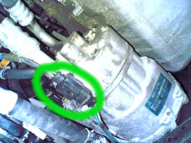

È questo il comando dell'accoppiamento magnetico?
I cavi sfregano contro le tubazioni del sistema di climatizzazione e uno di essi è quasi completamente icon_sad.gif.
Come si fa a rifare questo?
 Sostituzione tubi compressore climatizzatore
 Dimensione file:  145.06 KB
 Visualizzato:  5547 volte

Ciao Martin, di che tipo di veicolo si tratta? Immagino che non sia la tua Passat.

NE.
Si tratta di una Seat Leon 1M, modello ASV, immatricolata nel 2001.

Ciao Martin,
Sì, probabilmente è la frizione.
Secondo i miei documenti:
Marrone/Nero = GND
Verde/nero = positivo.

Nella foto a sinistra, si può notare che ho già avvolto provvisoriamente il tutto con del nastro adesivo.
Come posso sostituire il cavo?
Perché scompare più in alto, in un fascio di cavi.
Avrei pensato di sostituire completamente il connettore con i 2 fili e poi saldarlo poco dopo il cablaggio, applicare un manicotto termorestringente e il lavoro sarebbe stato finito.

Se farei così se la sezione del cavo dovesse già essere "compromessa". Altrimenti, userei del guaina termoretraibile e vedrei se riesco a eliminare il punto di usura con dei fascette.

La sezione di un cavo è ridotta a soli due fili della treccia e a molta guaina... quindi, "è necessario" (o "bisogna").
