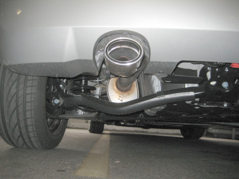

Mi chiedo da tempo cosa avessero in mente Mercedes quando hanno "inventato" i bracci inferiori delle sospensioni delle classi A e B.
Un ingegnere meccanico che stava conseguendo il dottorato ha una volta detto che questa piega nel braccio di sospensione rappresenta un punto debole significativo.
E solo il formaggio per la parte finale dello scarico?

Se si tratta proprio del _braccio_ di sospensione.
La parte termina con un elemento rotante che potrebbe permettere di sterzare le ruote posteriori in modo simmetrico. In altre parole, se una ruota sterza verso destra (a causa di forze esterne), l'altra potrebbe sterzare verso sinistra.
È molto strano che...

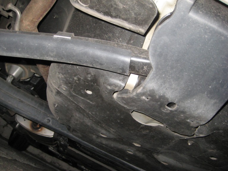

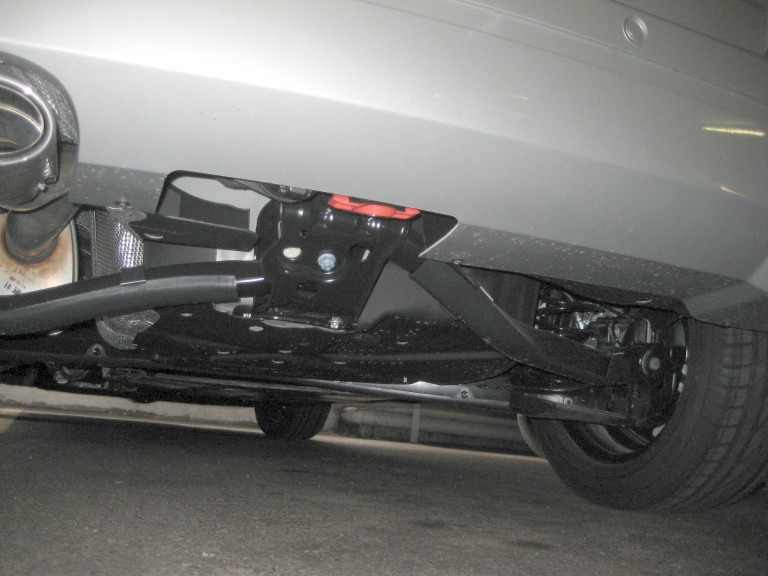

Messaggio13-09-2007, 8:38    Oggetto: Mercedes: Sfida la Fisica? Cita
I pezzi non sono i bracci inferiori.
Si tratta effettivamente di barre di sterzo, dato che la Classe B ha un assale posteriore con sospensioni a bracci tirati.
Ho appena scattato delle foto.

Messaggio13-09-2007, 12:50    Oggetto: Calcio: notizie, risultati e approfondimenti Cita
Penso che il manubrio offra la possibilità di far partecipare maggiormente la ruota posteriore, quella esterna alla curva, alla forza laterale, indirizzandola verso l'esterno (dove agisce la forza maggiore).
- adesso arriva il momento clou.
L'effetto dell'assetto è tanto maggiore quanto maggiore è il carico posteriore.
e la tendenza al sovrasterzo viene ridotta perché le ruote posteriori "sterzano" anch'esse!
Fino a qui, per quanto riguarda la mia comprensione tecnica icon_cool.gif.

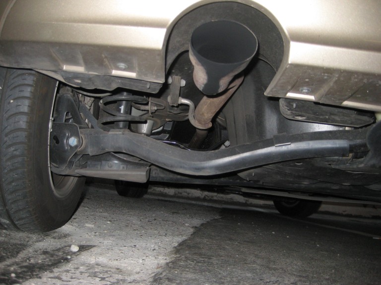

Messaggio14-09-2007, 8:38    Oggetto: Mercedes: Sfida la Fisica? Cita
La Classe A ha la stessa costruzione (solo con un aspetto più elegante icon_wink.gif).
