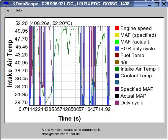

Ecco i file di log relativi alla temperatura dell'aria aspirata.

Messaggio18-10-2007, 21:12    Oggetto: Sensore temperatura aria Audi Cabrio TDI Cita
Si può tranquillamente dimenticare il valore di 7-8-10 perché non hai nemmeno accelerato al massimo.
Durante una passeggiata, si possono al massimo intuire i problemi legati all'LLT.
Dovrebbe esserci almeno un'accelerazione a pieno regime da 1300 a 4500 giri al minuto in terza marcia o superiore.
Inoltre, manca l'indicazione della temperatura esterna.

Messaggio18-10-2007, 21:24    Oggetto: Sensore temperatura aria Audi Cabrio TDI Cita
Se non si tratta di temperature rigide, non vedo la necessità di intervenire urgentemente. Forse si potrebbe provare a pulire il radiatore posteriore con un tubo da giardino (per rimuovere lo sporco). Attenzione: troppa pressione (come quella di un idropulitrice) può danneggiare le lamelle.
