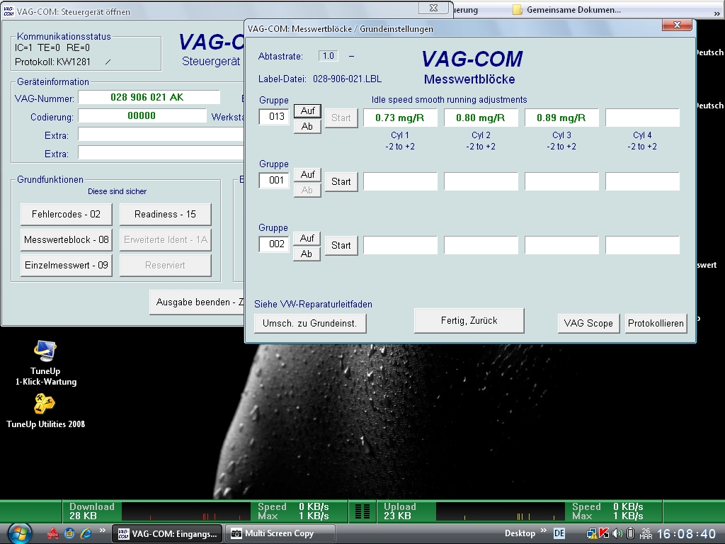

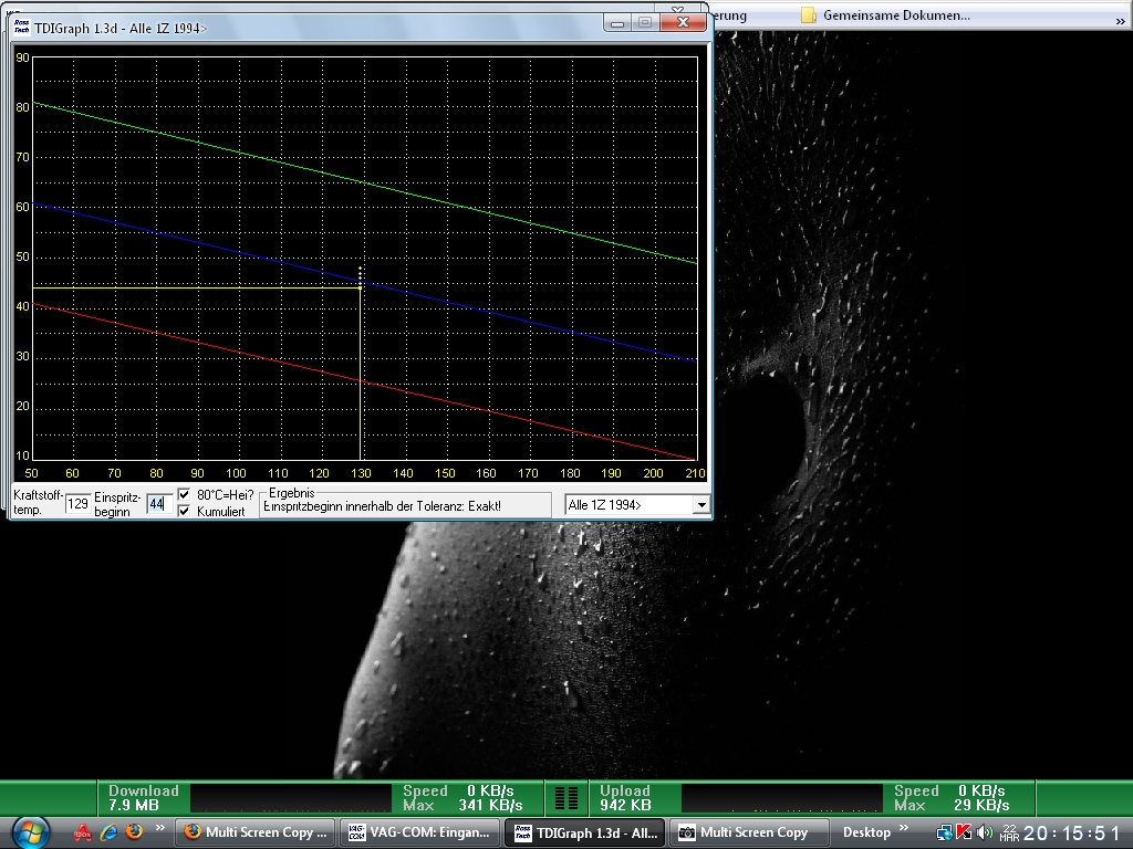

Perdita di potenza all'avviamento su motore TDI 1Z.
