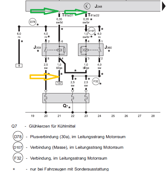

Oggi sono stato in un centro di riciclaggio auto e ho smontato l'intero impianto di riscaldamento da una A3 incidentata, insieme a tutto il cablaggio.
Come vedo io, è abbastanza semplice: il collegamento parte dalla scatola di derivazione con un cavo da 6 mm², che va al fusibile numero 1 sul coperchio della batteria, con una corrente nominale di 50A; ho rimosso completamente quel cavo.
Adesso tre cavi elettrici passavano dietro al rivestimento del serbatoio dell'acqua, era troppo complicato tagliarlo tutto, quindi ho semplicemente reciso i cavi e ora a casa li ho identificati e sostituiti con cavi più lunghi.
Due sottili linee da 0,5 mm² vanno alla centralina del motore, questo è chiaro. Un'altra linea da 1,0 mm², collegata a entrambi i relè, va al percorso di corrente denominato "107", qualunque cosa significhi "107".
Mir stellt sich nun die Frage, es ist der zweite Spulenkontakt - also kanns nur Plus (Kl. 15) oder Masse sein. Daher die Frage, was gibt das Motor-STG aus? Più o meno?
Si prega di fare riferimento all'allegato: le linee verdi indicano i cavi sottili che vanno alla centralina del motore, mentre la linea gialla è quella in questione, che secondo me dovrebbe essere collegata al positivo dell'accensione.
Un'ultima domanda per gli esperti: è necessario attivare il sistema di riscaldamento GSK? Oppure è già attivo?

Iscritto il: 27/07/2004
Messaggi: 2405
Messaggio24-12-2009, 0:53    Oggetto: Cita
Ibiza1986 ha scritto:
... si dirige verso il percorso di corrente "107", qualunque cosa significhi "107".
Nella tua immagine, anche ogni singolo percorso di corrente è indicato. Nella sezione che hai ritagliato, dalla pagina 19 alla 28. Se scorri qualche pagina avanti, troverai il percorso di corrente numero 107 (ogni colonna è numerata in modo lineare con il numero che tu chiami "numero del percorso di corrente"). Nella colonna 107, troverai esattamente un campo che fa riferimento a questa colonna 21 (dove c'è proprio il riferimento al 107).
Allora saprai se devi collegare il cavo al polo positivo o a quello negativo.
Un'altra domanda: con cosa viene attivato il PTC? Ho sempre pensato che Volkswagen montasse o delle candele di riscaldamento nel circuito dell'acqua oppure dei PTC. Dato che entrambi hanno una fase alta e una bassa ed entrambi sono controllati dalla centralina, ho supposto che utilizzassero gli stessi pin e quindi solo _o_ _l'uno_ _o_ l'altro, ma mai entrambi contemporaneamente.
Ma finora si è trattato solo di una mia ipotesi. Non conoscevo nessun veicolo che avesse entrambe le caratteristiche (ad esempio: Golf 3: solo GSK, Passat 3C solo PTC e persino i tecnici della VW tendono a ometterlo se l'auto ha il sistema STH *grrr*).

Finalmente qualcuno che mi spiega come funzionano i percorsi elettrici, grazie mille. Finalmente ho capito e l'ho trovato subito: il connettore marrone si trova nel serbatoio dell'acqua, è lì che bisogna collegarlo. Sembra plausibile. Oggi avevo solo interrotto i cavi davanti al serbatoio perché mi sembrava troppo complicato smontare ulteriormente la scatola in questo freddo, e prima ho fissato dei nuovi fili.
Il sistema sopra descritto è un sistema di riscaldamento GSK. I componenti Q7 sono le tre resistenze, di cui una (J359) fornisce una bassa potenza di riscaldamento e l'altra (J360) fornisce una potenza di riscaldamento elevata.
Ho appena smontato completamente il collettore di aspirazione da una Audi A3 oggi stesso, insieme al cablaggio, per poterlo installare su uno Skoda con sistema plug-and-play.
Riguardo al riscaldatore PTC, è solo un'ipotesi e non sono sicuro che lo abbia effettivamente; comunque, l'aria calda arriva abbastanza velocemente.
MODIFICA: Non riesco a trovare il codice di ricambio per una resistenza PTC. Probabilmente ho fatto un'ipotesi sbagliata.
