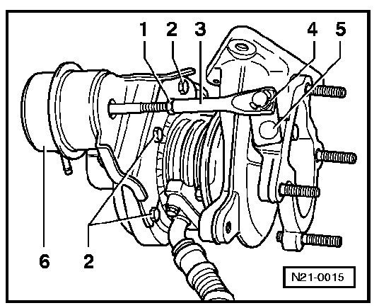

Messaggio09-06-2003, 19:34    Oggetto: Wastegate: AFB o VTG? Confronto e spiegazioni. Cita
Ciao Garfield,
Vediamo come funziona la funzione di allegato icon_wink.gif.
Il turbocompressore con valvola wastegate ha anche un corpo con un sistema di aste, ma ha un aspetto completamente diverso:
Ciao Rudi,
